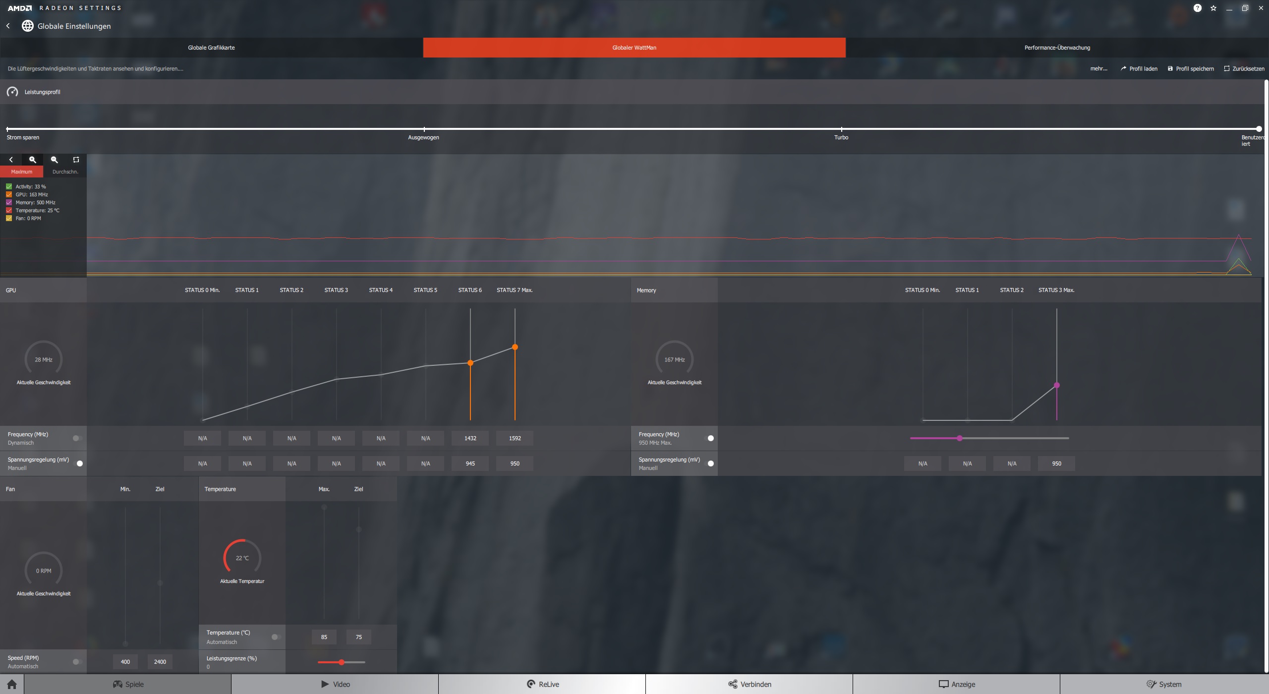

Sehr komisch das "Idle-Clocks-Problem", habe davon hier das erste Mal gelesen.
Habe gleich mal genauer hingeschaut, kann aber ein solches Verhalten nicht bestätigen.
Habe den Rechner neu gestartet und danach die Idletaktraten mit GPU-Z beobachtet, aber da bleibt alles fein im Idle.
Edit:
mal ein Bild vom Wattman gemacht nach 5min warten nach dem Start:
