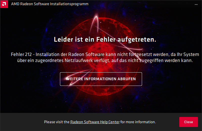

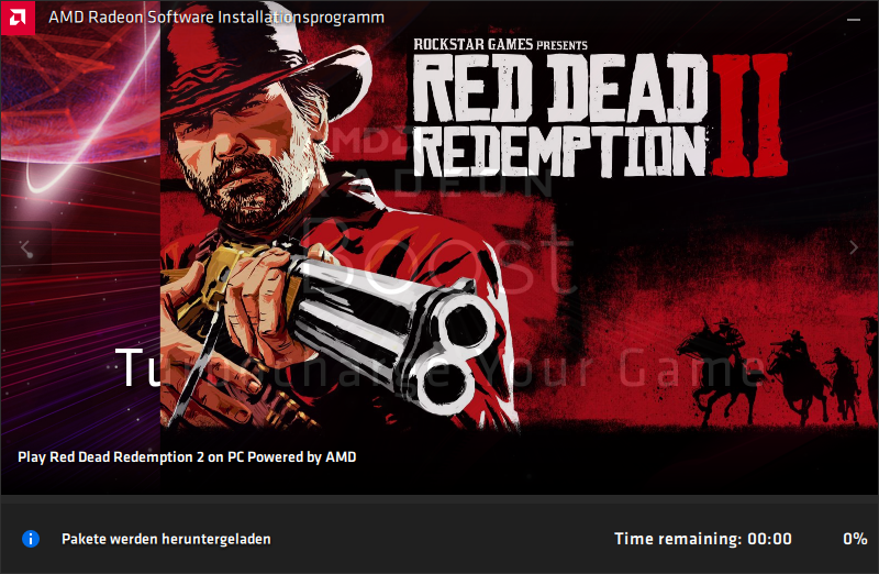

Versuch mal die empfohlene "Clean Install".R O G E R schrieb:Also bei mir will der Treiber sich nicht installieren.
Der interne Updater lädt einfach nichts herunter:
Deinstalliere den jetzigen Treiber zuvor hiermit:
"AMD Cleanup Utility"
Ich glaube nicht, dass deine "etwas ältere" HD 5850 vom Treiber unterstützt wird.R O G E R schrieb:Also bei mir will der Treiber sich nicht installieren.
Und wenn ich von der AMD den Full lade kommt bei der Installation der Fehler 212:

Sieht mir aber nicht nach einem Problem mit dem Treiber aus, sondern mit deinem System.R O G E R schrieb:Und wenn ich von der AMD den Full lade kommt bei der Installation der Fehler 212:
Speicher den Treiber mal auf dem Desktop und führe die Installation von dort aus.

@Nickel Habe ich doch.
Also der schlägt mir folgende Lösung vor:
https://www.amd.com/en/support/kb/faq/gpu-kb212
Die Standardordner Bilder, Musik und Videos sind aufm Server gespeichert, aber erreichbar.
Ich weiß nicht was der von mir will.

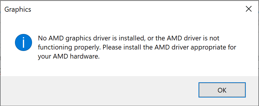

danielhill82 schrieb:SAME!!!!!
Habe das an AMD gemeldet!
Alle Voraussetzungen sind jedoch erfüllt.......
Also es ist die aktivierte "Kernisolierung" des Windows Defenders.
Schaltet man sie ab, gibt es das Problem nicht.
R O G E R schrieb:Die Standardordner Bilder, Musik und Videos sind aufm Server gespeichert, aber erreichbar.
Dann speicher ihn mal auf einer andern Festplatte oder Partition, was gar nichts
mit Windows zu tun hat.
Und führe die Installation von dort aus, wähle einen Ordner
der dann auch dort angelegt wird, weil sonst wird der Treiber auch auf C: entpackt.
