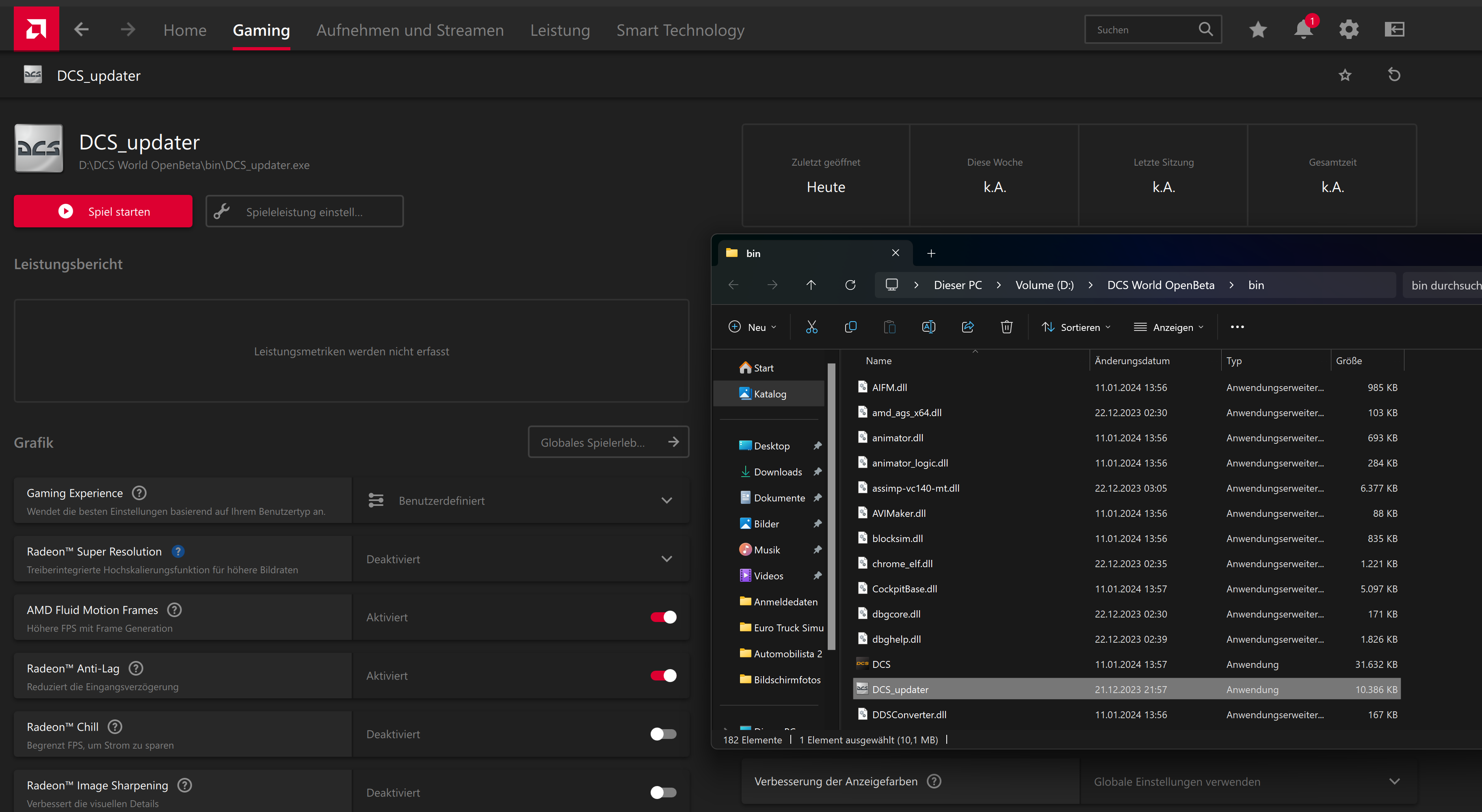

@MSI-MATZE das Spiel profiel aus dem Adrenalien treiber löschen. dann neu hinzufügen und über den treiber starten. das sollte das Problem fixen
Das ist eben die exe, zu der das Desktopicon führt. DCS prüft bei jedem Start eben nach Updates.Northstar2710 schrieb:ok, aber warum nimmst du die updater.exe zum starten des spiels? Ist das extra?
