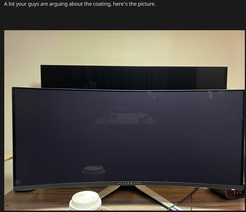

Der Monitor ist in China scheinbar schon erhältlich, und jemand hat ein paar Bilder auf reddit gepostet.
https://www.reddit.com/r/Monitors/comments/t75xwf/got_my_aw3432dw_compare_to_lg_c1/?sort=new
(LG C1 im Hintergrund)
@Beutelgnom
Er meint BFI(blackframe insertion), von nvidia auch als ULMB bekannt.
@Beutelgnom

thuNDa schrieb:Der Monitor ist in China scheinbar schon erhältlich, und jemand hat ein paar Bilder auf reddit gepostet.
Scheint ja fast auszusehen wie ein 90er Jahre TV von der Farbe
Wie immer kommt das auf den Winkel + stärke des Lichteinfalls drauf an. IMHO ist dieser AR-Filter dem der Samsung QLEDs sehr ähnlich, was ich eigentlich grundsätzlich begrüße, denn im Grunde ist der Top. Bei direkten, starken Leuchtquellen kann man je nach Voraussetzungen aber auch Pech haben, dafür sind die Spiegelungen nahezu auf ein Minimum reduziert. Samsung ist halt diesen Weg gegangen und hat dafür viel Lob bekommen, LG den anderen - tiefschwarz selbst bei größter Umgebungshelligkeit, dafür sind die Spiegelungen einfach nur derb.
Ich würde dazu raten dieses eine Bild von reddit nicht überbewerten, zumal die anderen Bilder diesbezüglich Top aussehen, vor allem wenn man den dahinterstehenden LG OLED vergleicht, der selbst obwohl nicht viel zu sehen, spiegelt wie sau.
Aber egal wie man´s als Hersteller macht, es ist nie allen Recht, der Aufschrei ist immer groß. Spiegelt er wie sau wärs nicht recht, spiegelt er nicht, ists auch nicht recht. Fakt ist aber, jede Herangehensweise ist derzeit immer mit einem negativen Nebeneffekt verbunden. Dies sind entweder extreme Spiegelungen oder die diffuse Aufhellung wie hier zu sehen. Das AR Coating welches ohne "Nebenwirkungen" daher kommt - gibts leider noch nicht.
Für mich machen die in den letzten Tagen geposteten Eindrücken nur noch Lust auf mehr. Was der Reddit Typ zum Thema ABL, Banding, Farben, Helligkeit im Vergleich zu seinem C1 schreibt, ist äußerst positiv.

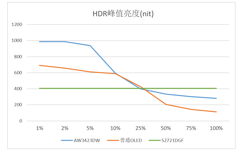

Das Gegenteil ist der Fall. Der ABL ist beim Alienware deutlich relaxter.Blood011 schrieb:ABL kickt beim AW deutlich mehr rein als beim LG.
Und Banding ist bei OLED immer ne Glückssache.
Hier, mal von dem chinesischen Review welches die Tage online ging. Ein Vergleich der ABL Kurve in HDR zwischen dem Alienware QD, dem KTC G48P5 (ein 48" WOLED) sowie einem Dell LCD.
Tut mir leid aber ich sehe hier, dass der Alienware eine deutlich sanftere Kurve hat und eigentlich durchgängig heller oder auf selbem Level ist...
Link zum chinesischen Review falls noch nicht gepostet: https://www-zhihu-com.translate.goo...l=auto&_x_tr_tl=en&_x_tr_hl=en&_x_tr_pto=wapp

Der AW hat zwar ne höhere Helligkeit bei 100%,knickt dafür aber bei 10% schon deutlich ein.
Real Scene Highlight 681 cd/m²
Peak 2% Window 760 cd/m²
Peak 10% Window 817 cd/m²
Peak 25% Window 465 cd/m²
Peak 50% Window 311 cd/m²
Peak 100% Window 152 cd/m²
Sustained 2% Window 720 cd/m²
Sustained 10% Window 776 cd/m²
Sustained 25% Window 443 cd/m²
Sustained 50% Window 293 cd/m²
Sustained 100% Window 146 cd/m
Hier zum vergleich CX48,und das ohne Evo und Kühlung,mit würde das nochmal mehr sein.

Deine Aussage der ABL wäre beim Alienware aggressiver als beim LG ist trotzdem falsch. Das Belegt erstens der Chart des chinesischen Tests und zweitens auch die subjektiven Direktvergleiche des Reddit Users. Der QD ist eindeutig heller, das ist Fakt.Blood011 schrieb:Der AW hat zwar ne höhere Helligkeit bei 100%,fällt dafür aber bei 10% schon deutlich ein.
