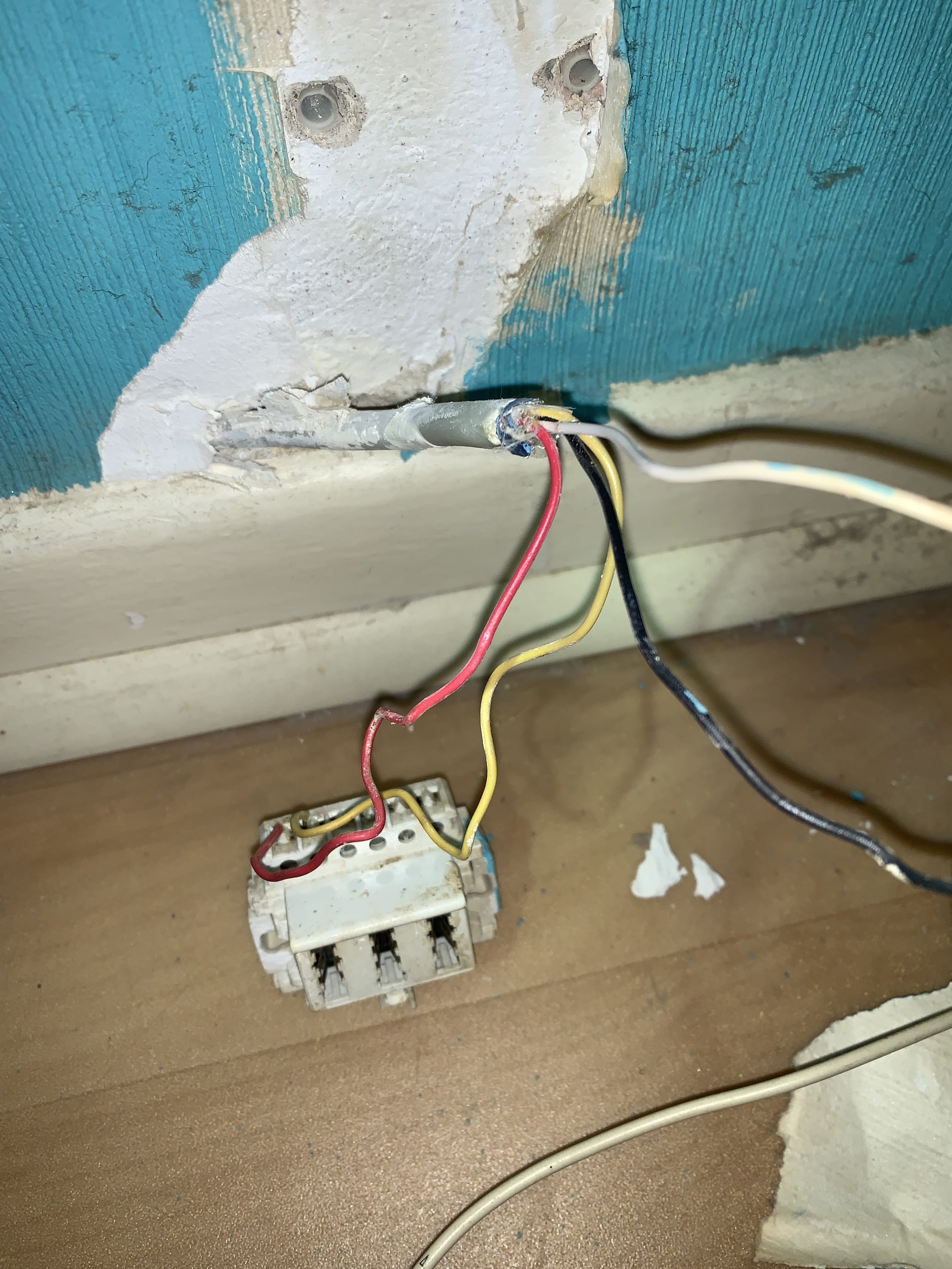

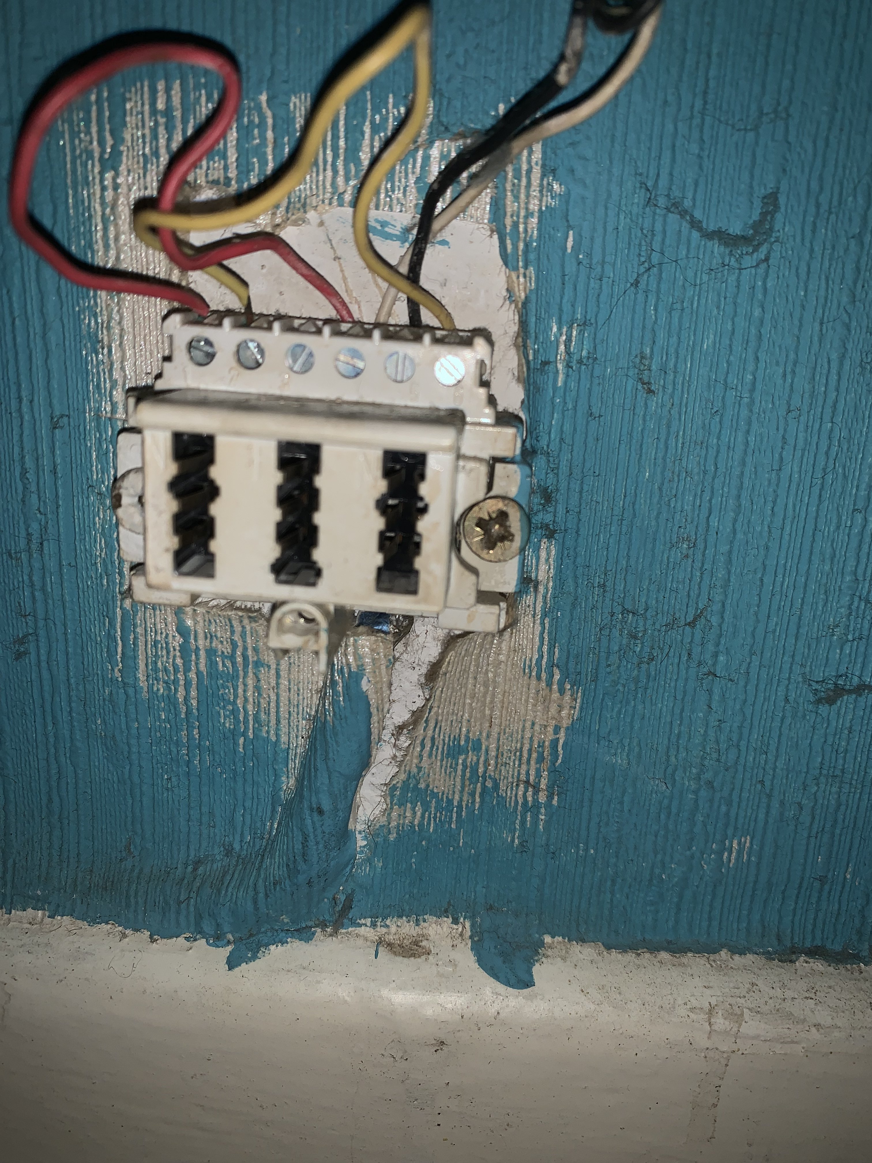

Ist das so in Ordnung mit der Verkabelung. Am 7.12 ist der DSL anschalt Termin.Leider hat der Vormieter irgend was verlängert oder so. TAE Dose die sonst im Flur war ist im Schlafzimmer gelandet.
Jetzt muss ich vom Schlafzimmer logischerweise ins Wohnzimmer von der TAE Dose. Ca 5 Meter strecke und durch 1 Wand durch.Die TAE Dose sieht voll gammelig aus. Die Kabel in der Wand sind auch nicht abisoliert zusammen. Oder muss das so sein.Mit DSL kenn ich mich nicht aus. Kann den Anschluss mangels Telefon auch nicht Testen.
Danke.

Die Dose würde ich tauschen. Auf der ersten Dose im Haushalt/Haus ist normalerweise ein Telekom Symbol oder Posthorn drauf.
Wenn du sie tauscht wäre es wichtig zu wissen ob es die erste ist oder ob es noch weitere gibt.
Hast du einen Technikertermin am 7.12.? Wenn ja, würde ich vom Techniker die Dose tauschen lassen.
Setz die Dose doch einfach wieder um. Wenn du sie dort haben willst, wo die Kabel "verlängert" wurden.
Das ist die einzige Dose. Vom Schlafzimmer komm ich besser weg als von der Diele. Welche TAE Dose Aufputz wäre zu empfehlen. ?
Und ist das ok wenn ich cat 7 pach kabel nehme zum verlängern. In die tae kommt dann so ein Adapter. TAE auf Patch kabel.Der techniker kommt ja nicht in die Wohnung. Der schaltet am Kasten frei.
In die Wohnung kommt er wahrscheinlich schon, spätestens um die Leitung zu prüfen, so war das bisher jedesmal bei mir.
Das rot/schwarz-weiß/gelb sieht nach J-Y(St)Y aus, was als Verlängerung funktionieren wird, macht man aber eigentlich nicht (Impedanz von ~ 70 Ω), die Telekom verlegt 100 bis 135 Ω Kabel. Die roten Drähte (a-Leitung ohne schwarzen Ring, b-Leitung mit einem schwarzen Ring, 2a Leitung mit zwei schwarzen Ringen, 2b Leitung mit 2x zwei schwarzen Ringen) die im Bild rechts sind, dürften ein Telekom-Sternvierer sein und von dort direkt zum Hausanschluss (APL) führen. Ich würde das Modem daher in den Flur setzen und wenn möglich das J-Y(St)Y durch ein dünnes Netzwerkkabel ersetzen (z.B. Draka UCHOME Cat.7 SS26 S/FTP LSHF mit 5,8mm Durchmesser).
Die korrekte Dose wäre eine TAE mit passivem Prüfabschluss (PPA), wird normalerweise von der Telekom als "1. TAE" gesetzt. Wir haben eine VDo4 und nie den Adapter auf 1. TAE bekommen, der Elektriker hat dann vor 30 Jahren mit Lüsterklemmen ne Baumarkt-TAE-Dose hinter die VDo4 drangehängt (macht man auch nit). Ohne PPA kann aus der Ferne die Leitung nicht auf Unterbrechung geprüft werden.

Na toll. Dann hat der Vormieter schon mal Mist gemacht. 70 Ohm statt 100 bis 135 Ohm.
Von der Diele komme ich nicht weg mit Kabel. Wegen Tür Rahmen usw.
Was ist mit dem Vorschlag von bender?
Das liest sich gut finde ich. Sehr einfache Lösung. Obwohl ich jetzt den Unterschied vom RJ 11 und RJ 45 nicht kenne.
Öhm. Stopp. Sehe grad das ich die dose Doch in der Diele setzen kann.könnte man dann eine Unterputz UAE dose setzen und von da aus dann zur fritz Box. ? Mit cat 7 kabel ?
Ach so. Geschaltet wird ein VDSL 250 Anschluss.
Könnte ich nicht einfach die verbindung in der Diele verlängern bis ins Wohnzimmer und im Wohnzimmer die TAE setzen wo ich sie brauche.Ohne TAE wird es wohl Stress vom Provider geben denke ich. Man braucht doch nur das Telekom Kabel und passende klemmen. Oder liege ich hier falsch. ? Danke.

Ich klau mal ein paar Bilder vom Elektrodienst Nürnberg
Das ist ein typischer Telekom Sternvierer, wie er auch in deinem Bild erkennbar ist. Er besteht aus zwei Doppeladern (jeweils ein Paar aus a und b Ader), die zweite Doppelader ist heutzutage praktisch irrelevant, in deinem Bild auch erkennbar gekürzt.
Die a Ader im 1. Paar hat keinen Ring, die b Ader einen schwarzen Ringen. Die a Ader im 2. Paar hat einen Doppelring, die b Ader zwei Doppelringe. Bei Firmenanschlüssen reichte ein Vierer nicht aus, also gibt/gab es Kabel die mehrere Vierer haben, dann unterscheiden sich die Farben.
Die Fritzbox, wie die meisten Geräte, erwartet die a Ader auf Pin 4 und die b Ader auf Pin 5 eines RJ45-Steckers, das ist die mittlere Position. (Bei RJ11 wäre die a Ader auf Pin 3 und die b Ader auf Pin 4, da das die Mitte des 6 poligen Steckers wäre.)
Bei Netzwerkkabeln arbeitet man hingegen mit abweichender Nummerierung, Pin 1 und 2 sind das erste Paar, Pin 3 und 6 das zweite Paar, Pin 4 und 5 das dritte Paar, Pin 7 und 8 das vierte Paar. Das erste Paar des Telefonkabels kommt auf das dritte Paar des Netzwerkkabels, das zweite Paar des Telefonkabels (wenn man heute noch ISDN hätte) käme auf das zweite Paar des Netzwerkkabels.
Bei dir: roter Draht auf Nr. 4 und roter Draht mit schwarzem Ring auf Nr. 5 in der UAE Dose.
fluppe1405 schrieb:
Das problem sind die kurzen kabel in der wand. Da muss der erste versuch klappen.
Du kannst die Dose auch um 90° nach rechts drehen, dann sind die Schraubanschlüsse näher am Kabel. Die Verbinder würde ich versuchen zu öffnen oder zu zerlegen, dann muss man das Kabel nicht unnötig kürzen. Ich hab schon kürzere Kabel gesehen :D
