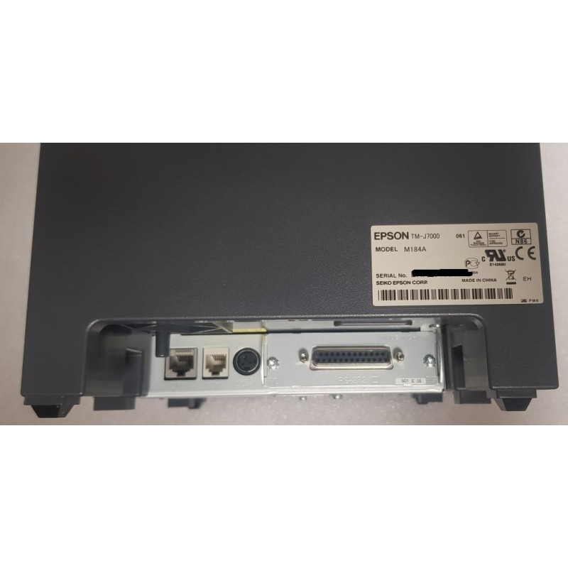

@Bartmensch Laut Specs hat das Ding einen RS232 Port und keinen Parallelport.
Auf diesem Bild sieht man noch einen LAN POrt. Evtl. ist das ja eine Option.
Außerdem kann man das RS232 Bracket auch gegen ein USB Bracket tauschen. Die entsprechenden Teile schlägt mir zumindest die Google Suche vor.
Nicht ganz billig (mit DMD Port): https://www.ebay.de/itm/315644415995
Nur mit USB Port gehts bei 27 EUR los. Billiger als das Adapterkabel :D

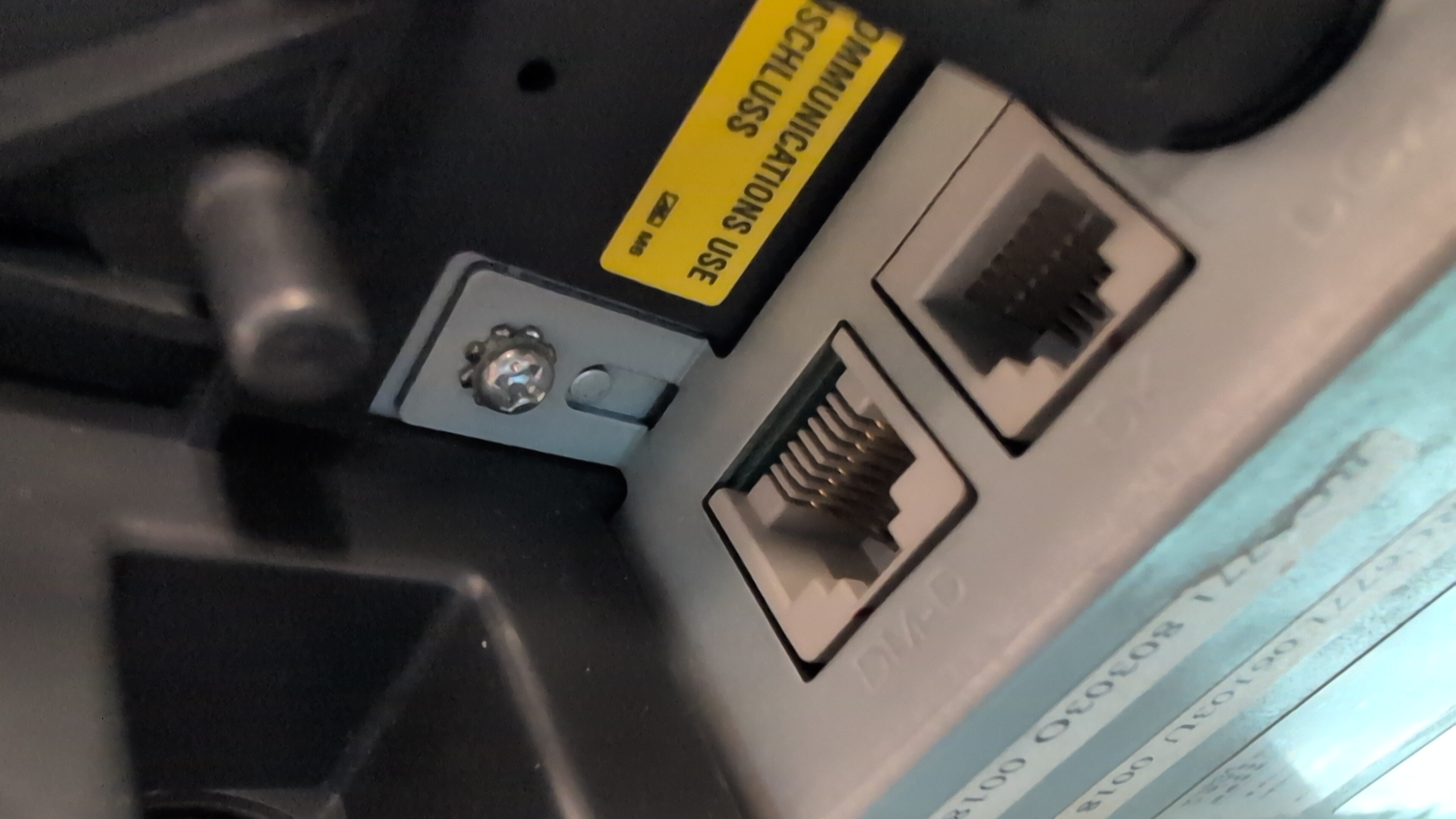

Das steht dran. Das ist doch kein klassisches LAN oder ?

Das ist kein Parallelport @Bartmensch , man sieht auf dem Foto rechts unten RS-232 eingraviert. Der Adapter den @einfachpeer versucht hat ist richtig und es sollte funktionieren. Wenn der Drucker schon piept ist es ein gutes Zeichen. Unter dem Gerät müsste eine Aussparung mit DIP-Switches sein für Baudrate, Parity, Handshake etc. Außerdem gibt es eine Liste mit Fehlercodes der LED, vielleicht hilft das hier: https://www.jarltech.com/ger_new/new/support/cd/TM-J7000_7100_devg_a.pdf DIP Switches siehe Seite 35

Ich programmiere meines Zeichens Kassensysteme und kann dir verraten, dass du diesen Adapter vergessen kannst. Die Anschlüsse neben der seriellen Schnittstelle sind einmal zum Anschluss eines Beepers und/oder einer Geldschublade (der schmalere von beiden) und der andere kann z.B. die alten 2-Zeilen Kundendisplay ansteuern.
