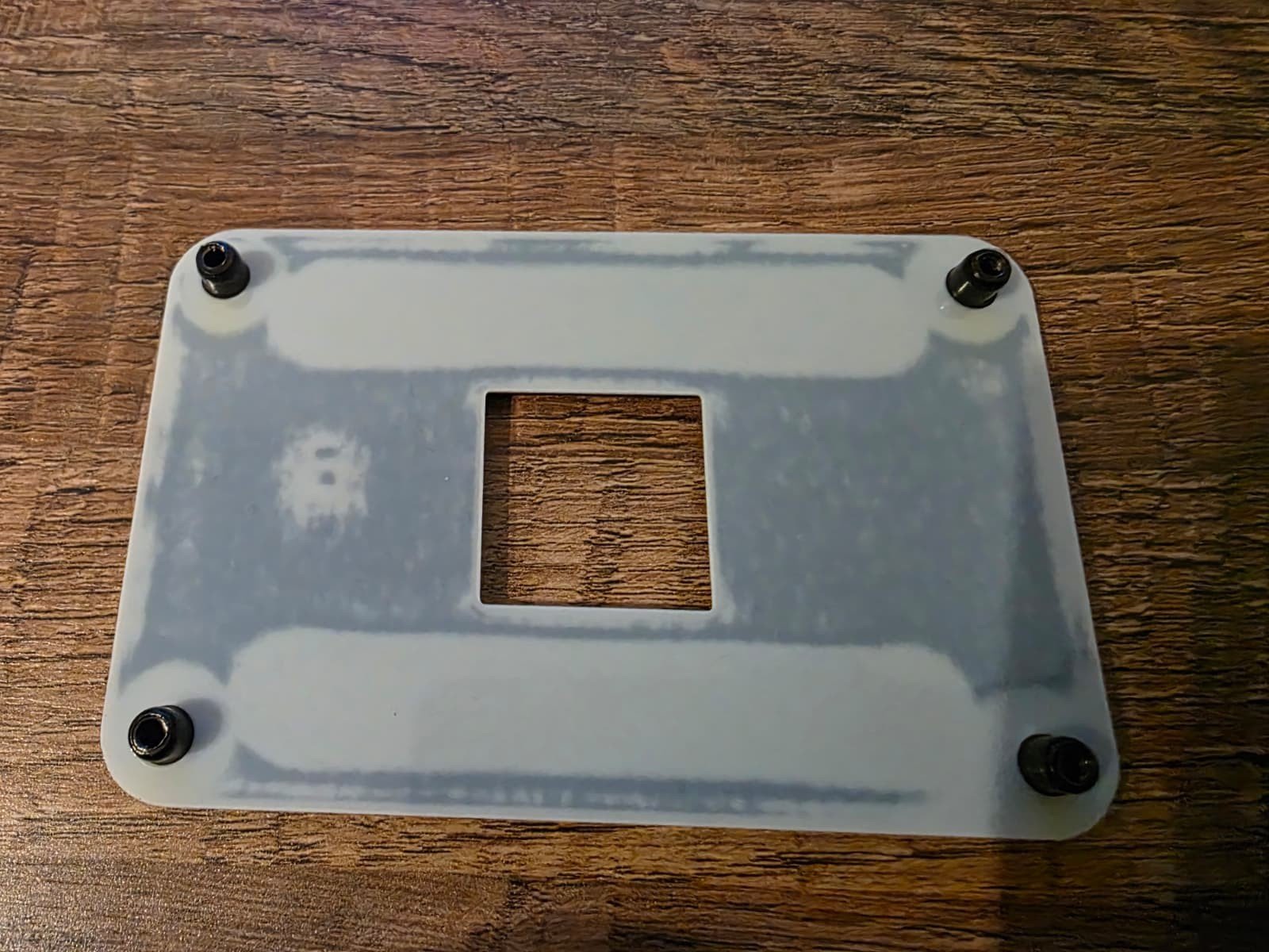

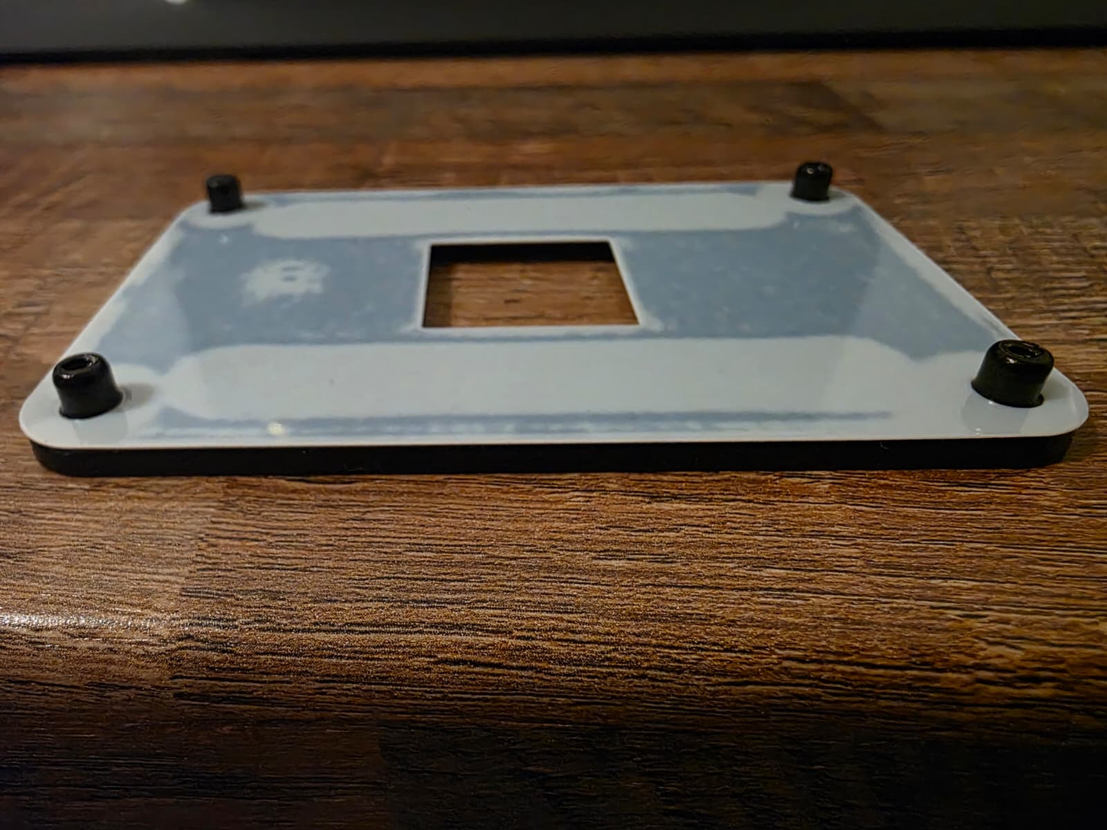

Mit Bildern ist es etwas schwierig, da ich derzeit den Macho auf den 5800x gesetzt habe. Aber zur Originalbackplate habe ich 2 Fotos angehängt.

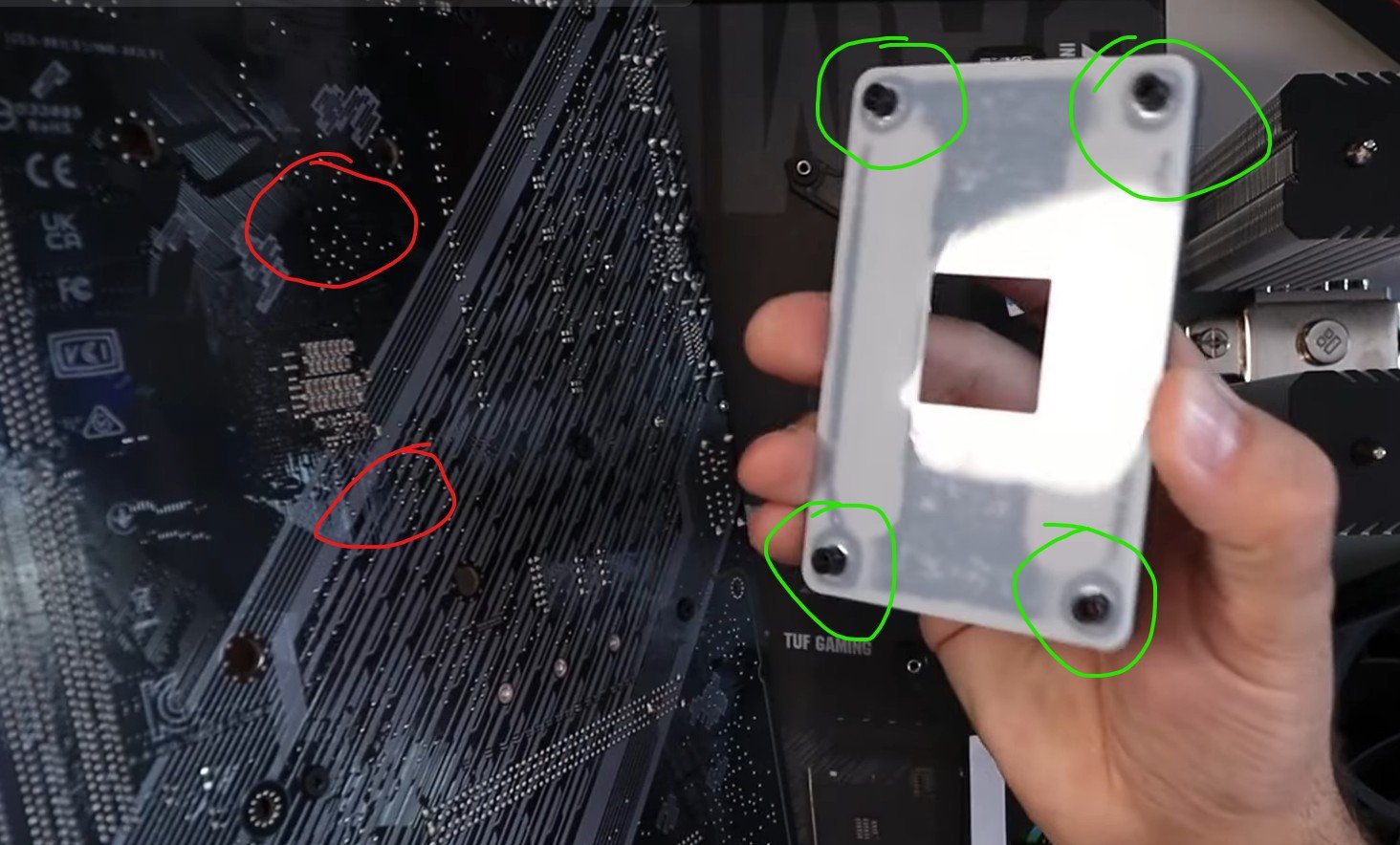

Das dritte Bild stammt aus einem eben entdeckten Video aus Youtube. Es ist ein anderes Board und ein anderer Kühler, aber dort ist die Backplate zu erkennen als sie abgenommen wird. Die rot Markierung zeigt die Kontakte, von denen ich geredet habe. Die grünen Bereiche sehen identisch mit meiner Backplate aus. Also keine Erhöhung, Distanzstücke oder ähnliches.
Video mit Backplate bei ca. 1:05 min

Also kann ich den Dark Rok 5 pro auf die original BP schrauben und Spaß haben.

Na da ist doch diese dicke Kunstoffolie drauf. Die ist doch genau dafür da. Bei dem Ersatz ist's anscheinend sogar Moosgummi (o.ä.)
Ich würde sagen, nimm die Mainboard Backplate. Steht ja auch so in der Anleitung.
