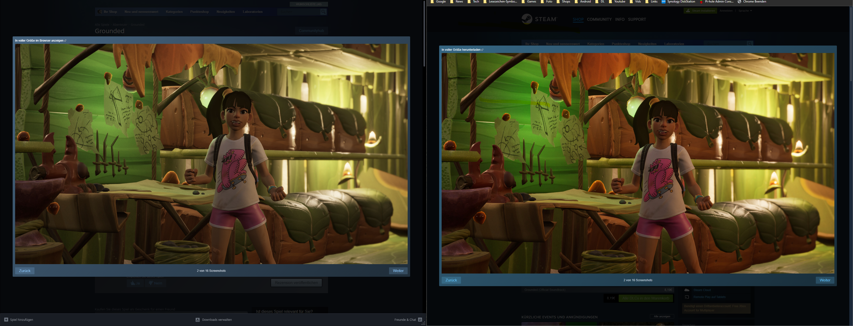

Nächstes Beispiel Farbdarstellung im Steamclient bei aktiviertem "GPU-beschleunigtem Rendering in Webansicht" Links Steamclient / Rechts Webbrowser
Auf der 2. SSD mit frischem Win 11 genauso vorhanden, am Win 11 Intel-GPU Mini-PC nicht. In Linux (AMD) nicht. Sowohl an Steam als auch an AMD gemeldet. Es trat aber eindeutig mit einem neuen AMD Treiber auf. Ist aber auch schon über 1 Jahr her.
