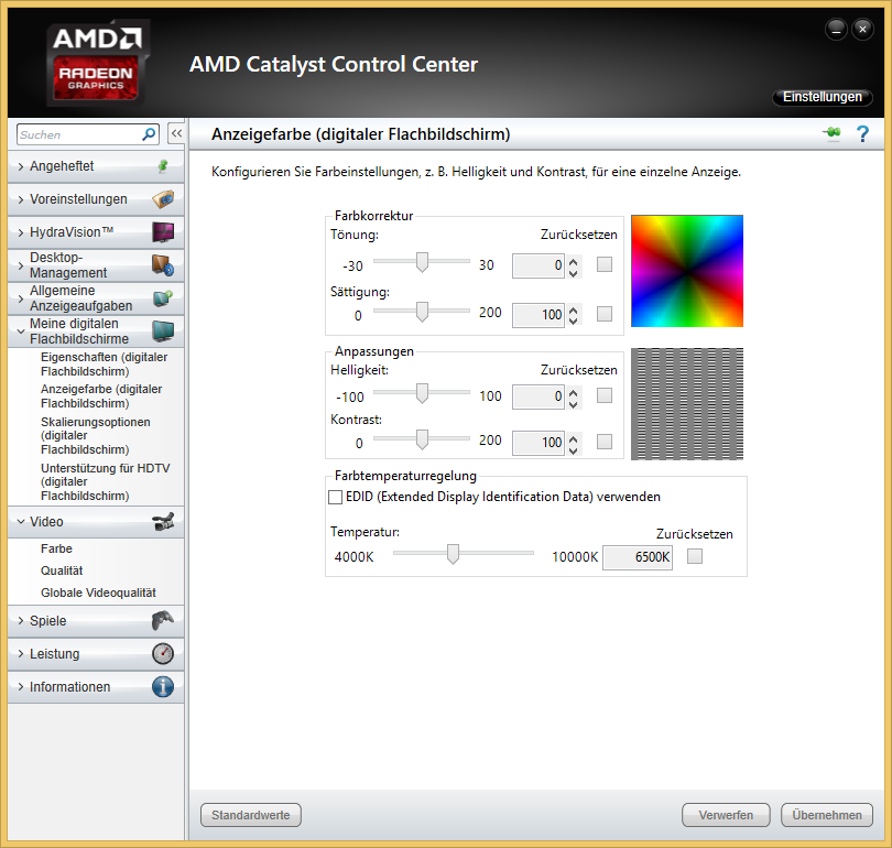

Ist noch niemanden aufgefallen, das der 14.1 BETA 1.6 einen totalen Rotstich hat? Auf 6500K setzen, dann ist das Bild wieder normal.
Edit: Minecraft funktioniert übrigens, mit dem Beta Treiber leider auch nicht, wollte es nur erwähnen.

Danke. Ich wollte gerade fragen, ob es noch jemanden getroffen hat. Mir ist es gestern nacht sofort aufgefallen. Das ist ein Farbtemperatur-Bug, den es so schonmal vor einigen Jahren gab. Ich muss dazu sagen, dass ich erst in 10 Stunden neu hochfahren kann, um die Installation abzuschließen, muss aber sicher auch auf 6500k umstellen.
-> HD 5870 :evillol:
edit: Minecraft 1.5.1 und 1.7.4 bestätige ich btw.
Neustarten geht zwar zZt. nicht aber ich habe spaßenshalber versucht, den Fehler mit CCC-De/Reinstallation, und Rumhüpfen zwischen EDID on/off in den Treiberpaketen 13.12, 13.30_RC3 und 14.1_b1.6 zu reproduzieren. Nach Deinstallation des Install-Managers in der Systemsteuerung dann Erfolg: dafür keine 6400k aber einmal sogar 6600k und nun ein par Stunden 6300k, weil ich jetzt wirklich erst Neustarten muss, um wieder ins CCC zu kommen. :)
Kein großes Problem, da schnell behoben aber solch kosmetische Problemchen gab's soweit ich mitbekommen habe, lange nicht bei AMD-betas. Mantle-Release-Stress ;)
