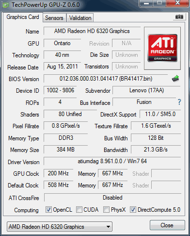

Kann mir bitte jemand beim ändern der RivaTuner.cfg behilflich sein?
GPU-Z Screenshot im Beitrags-Anhang als *.gif!
Ich möchte versuchen die Lüfter-Steuerung sowie den Tab Overclocking im RivaTuner freizuschalten.

http://imageshack.us/photo/my-images/338/e450p.jpg
Und ob man das Tool nun immer vorher starten muss hattest du auch noch nicht beantwortet, ich gehe aber mal stark von ja aus :P
Achja und das mit dem AKku über 92% ist durch das letzte Biosupdate gefixt wurden und betraf nur die CPU, ist also irrelevant :)
Und wegen dem Bios, erst schreibst du dass da dran gearbeitet wird und dann wieder, dass man sich keine Hoffnungen machen soll? Was denn nun? :D
Ich kann mir vorstellen, dass eine höherer CPU-Takt einiges bringen würde, denn soweit ich weiß wird der Turbo durch die gesamtauslastung der APU begrenzt, sprich wenn die CPU am Limit läuft kann die GPU nicht hochtakten.
Das wäre auch so eine Sache die meine "Probleme" erklären könnten, denn bei NFSU2 läuft auch die CPU sehr stark (im Taskmanager überwacht). Zwar nicht am Limit aber ich würde sagen zwischen 80 und 90 %.
Joar das wäre es glaube ich, kannst dir das Bild ja mal anschauen und mir sagen ob es da bei dir anders ist. Ich habe es nämlich so verstanden, dass die GPU bei dir konstand bei 600 läuft sobald du das fusion utility an hast (auch ohne last)

das mit den "takfrequenzen" und deinem bild was du gezeigt hast:
ich meinte das so,das der prozessor ja per catalyst software auf 825 mhz geschaltet werden konnte.
sobald du aber das fusion utility installiert hast,fehlt dir diese option,der prozessor schaltet nicht mehr unter 1650mhz.
allerdings kannst du wieder per brazos tweaker runterschalten.
