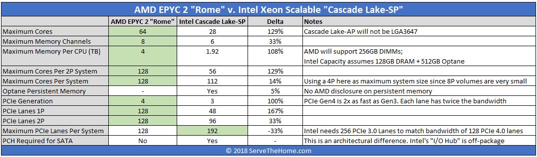

yummycandy schrieb:Ganz einfach, der Preis. Bisher lag man bei gleicher Coreanzahl zurück, jetzt sieht das schon anders aus.
https://www.servethehome.com/amd-epyc-2-rome-what-we-know-will-change-the-game/
Yep, dazu kommt dann noch der Umstand, dass im geplanten Einsatzszenario Bei Intel aus Sicherheitsgründen Hyperthreading deaktiviert werden sollte.
Was dann darauf hinausläuft, dass sichere Systeme von Intel bei doppeltem Verbrauch grob geschätzt nur etwas mehr als die Hälfte an Rechenleistung liefern. Oder anders ausgedrückt: bei gleichem Verbrauch liefert AMD mehr als die dreifache Leistung bei halbierten Platzbedarf.

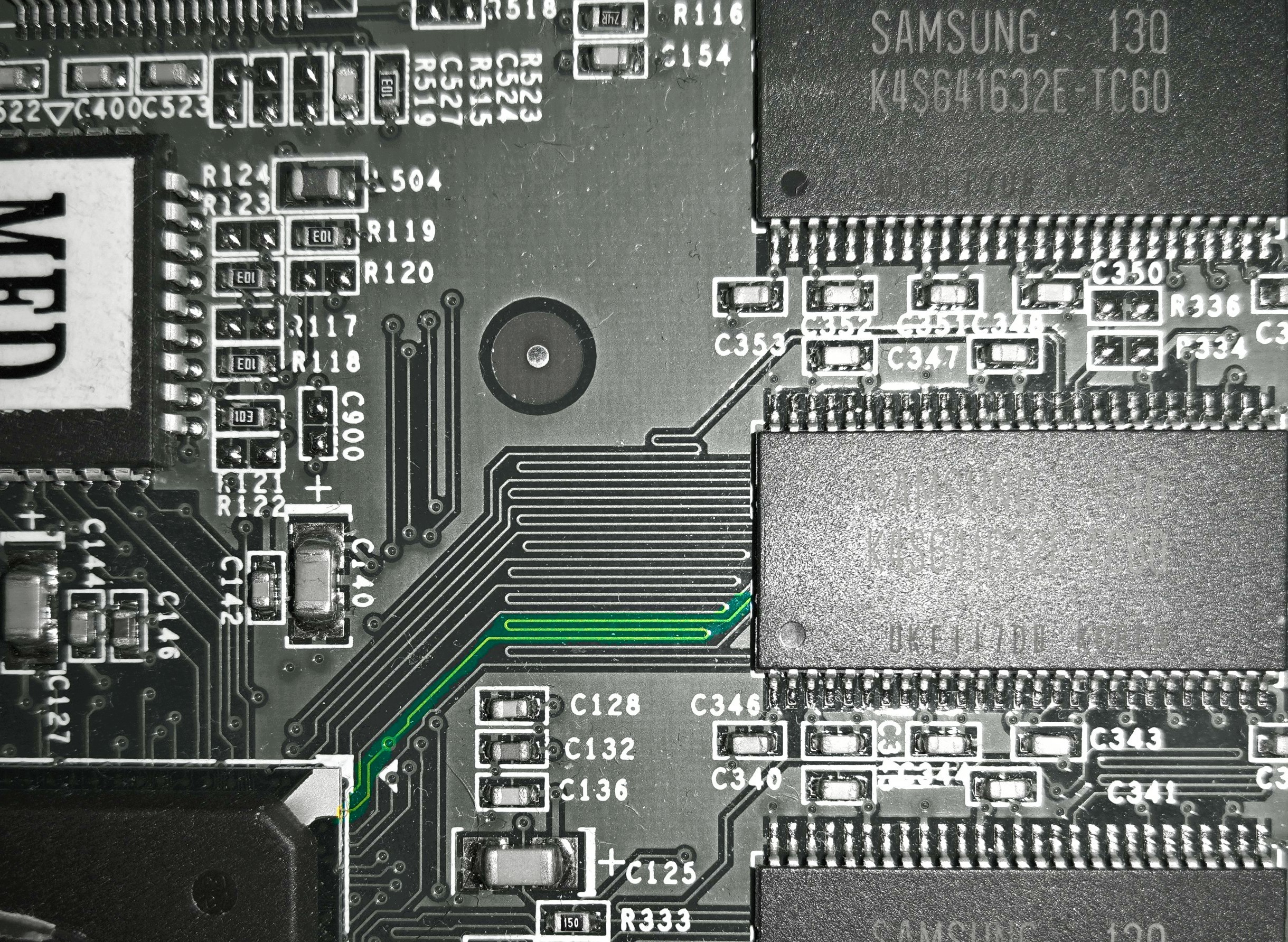

HerrRossi schrieb:Wie können denn die äußeren 4 Chiplets den gleichen Weg zum Speichercontroller haben?
Vermutlich, indem man den Weg der Inneren länger macht. Sieht man auch oft auf auf Mainboards bei den Kanälen zu den Speicherslots - die biegen "unnötig" erst mal im 45° Winkel ab, um dann wieder Richtung Ziel zu gehen.
In dem du die Wege der inneren verlängerst, quasi Kurven/Schleifen, wo die äußeren Geraden haben. Siehe die RAM Anbindung der Geforce:
