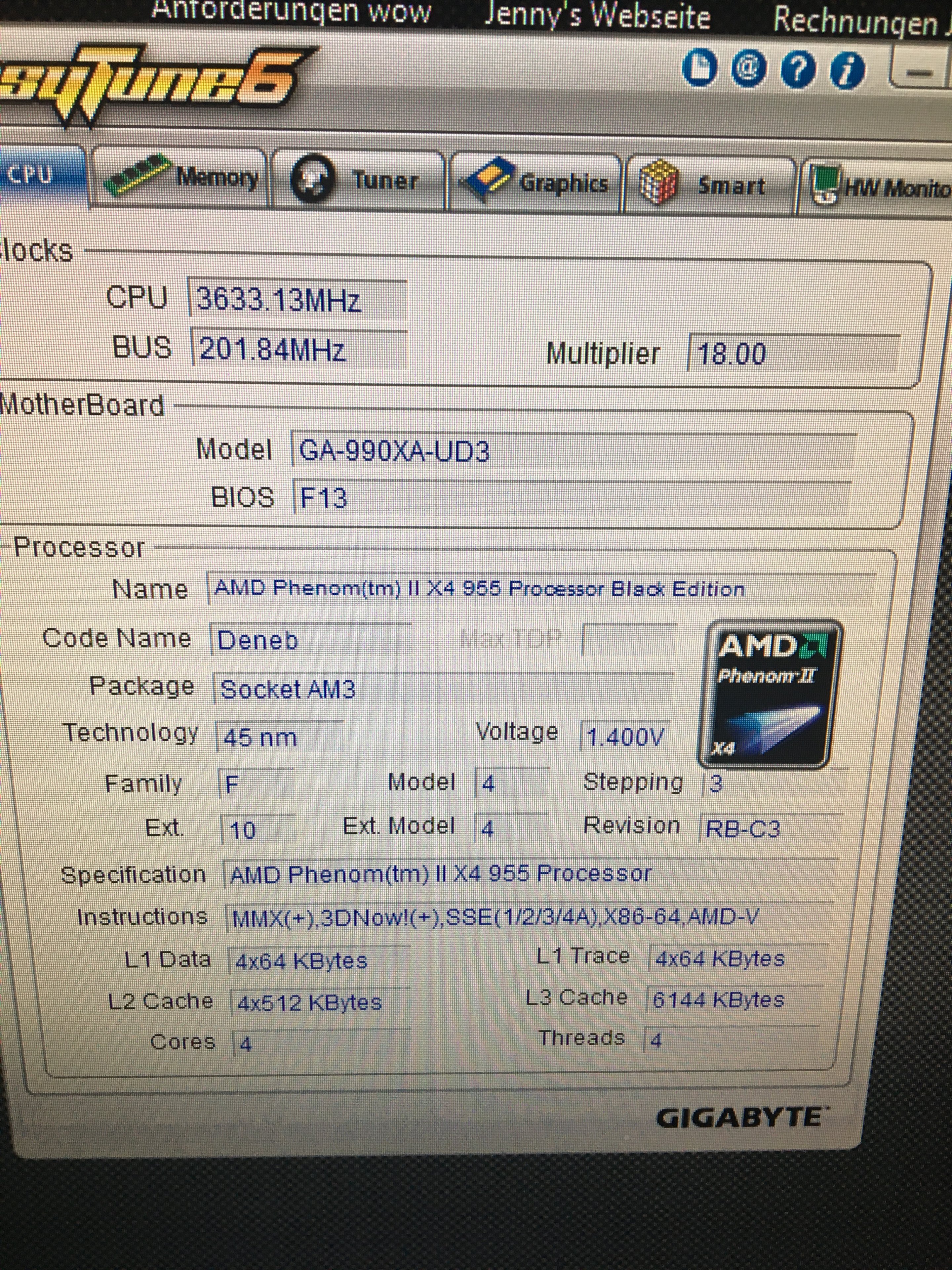

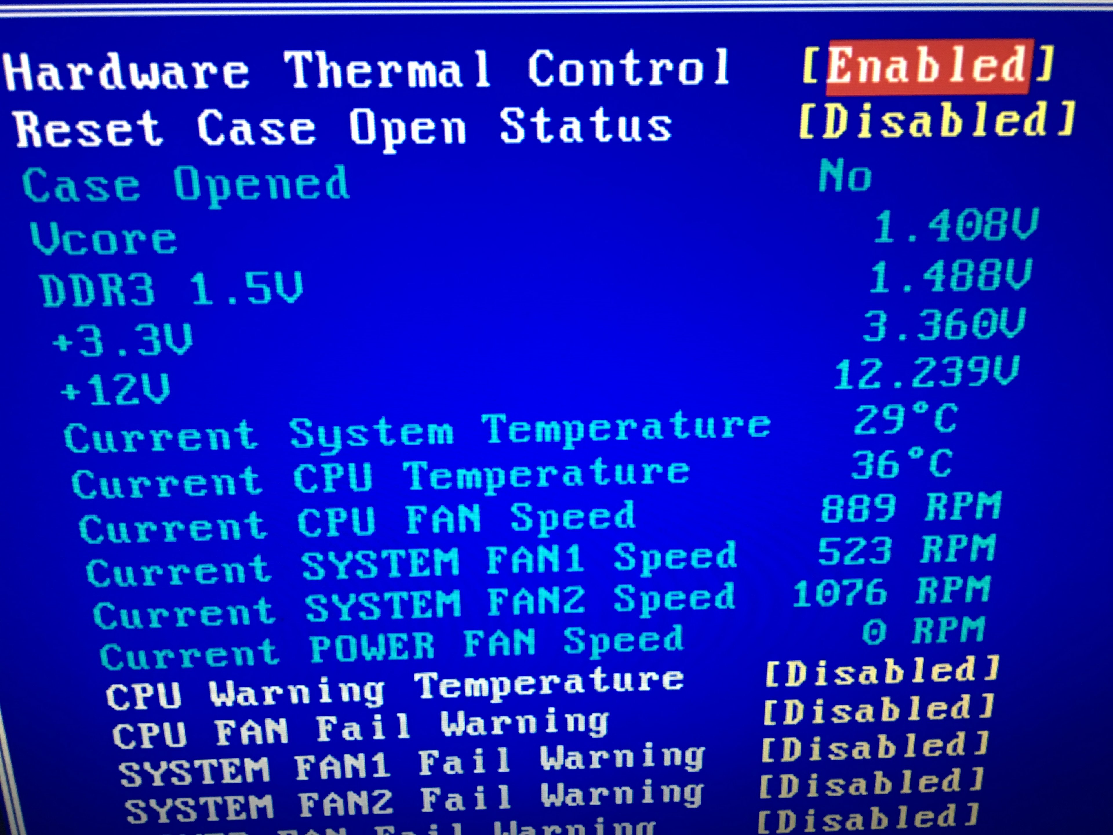

Ich habe vor meine alte CPU den 955 BE zu übertakten. Standart läuft er mit 3,2 ghz und 1,4 v. Auf wie viel ghz ist die CPU steigerbar?
Übertackten kenne ich nur über das Tool easy tune von Gigabyte .
Über das BIOS geht es ja auch mit dem Multiplikator.
C&q ist aus das VT auch . Vorlage steht auf Auto.

Also 1,4 Standard Auf 3,2... ob die cpu jetzt Hops geht oder nicht ist erstmal egal kommt eh ein neuer . Mir ging’s darum es mal zu testen wie es läuft . Habe ihn jetzt auf 17,5 mit 3,6 ghz und läuft unter Prime bei 58 grad
