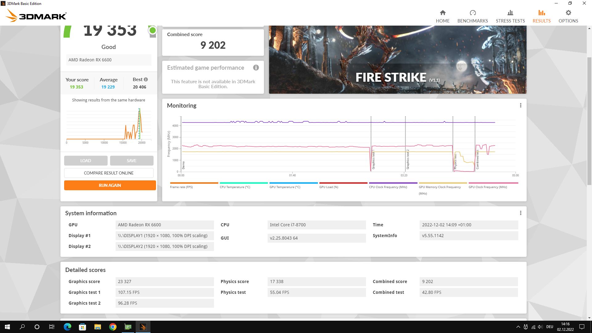

i3-12100 + RTX 2060 Super Stock.jpgi3-12100f + RTX 2070 Stock.jpgi7 8700 + XFX RX 6600.jpg

Nicht von dem Verbrauch der RTX 2060 Super abschrecken.
