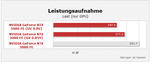

.Sentinel. schrieb:
Du kannst mit ca. 10% Leistungsverlust die 3080 auf 250 Watt drücken:
...und hast dann immernoch fast die doppelte Leistung Deiner 1080 Ti.

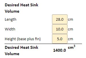

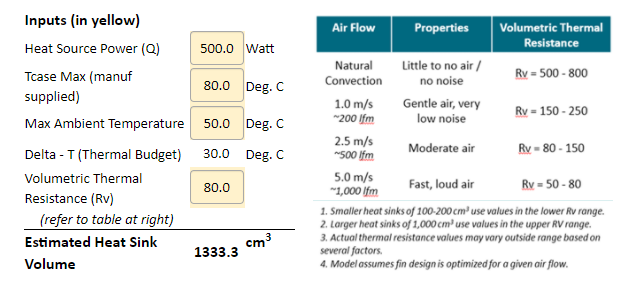

https://celsiainc.com/resources/calculators/heat-sink-size-calculator/
Als Grundlage habe ich hier mittleren Luftstrom gewählt bei einem Kühler mit 2,5 Slot höhe (5cm). Nichts was technisch nicht umsetzbar wäre und wohlgemerkt eher als Richtwert von einem Kühlerhersteller zu sehen ist. Mit Sicherheit gibt es da auch Lösungen die einen effektiveren Wärmetausch ermöglichen.
