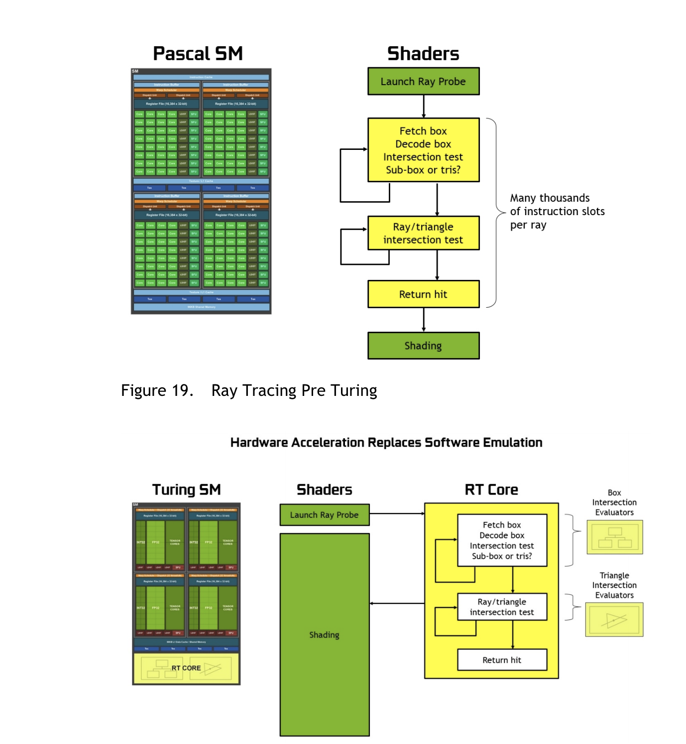

Naja, das Ding ist halt, dass nVidia im Falle eines Standards mit DLSS sehr schnell reagieren kann. Via API können sie es ganz einfach so zugänglich machen, damit es von DirectX konsumierbar ist. Dann gibt es einen einheitlichen Standard für die Entwickler, aber das beste Ergebnis wird lange Zeit von Nvidia kommen, weil das "Backend" jetzt schon Jahre voraus ist. MS hat gerade angefangen, von AMD weiß man erstmal nichts und Sony ist wie gesagt sowieso ein eigenes Kapitel mit eigener Lösung.
Das selbe ist ja mit RT passiert: Nvidia machte die RT Cores via DXR Konsumierbar. Somit zieht RT via DXR bei AMD Karten von der GPU die Leistung und bei Nvidia von den Tensor Cores. Daher wird auch hier nVidia im Vorteil sein, außer natürlich die RX6x00 werden drastisch schneller sein als die nVidia Karten, wonach es allerdings aktuell nicht aussieht.
Die Tensor Cores haben damit nichts zu tun, die Leistung zieht RT bei Nvidia aus den RT Cores und bei AMD aus den TMUs. Berechnet wird es am Ende in beiden Fällen auf den Shadern.
Reaktionen: Colindo
Argh, jetzt hab ich DLSS und RT gewürfelt, danke für die Korrektur! :)
Der Shader muss aber im nVidia Fall fast nichts mehr machen.
Bei AMD sieht das laut dem entsprechenden Patent so aus:
Ich kann mich irren, aber ich würde sagen, dass der nVidia RT Core Ansatz am Ende (deutlich) performanter sein wird als der hybride Ansatz von AMD. Das Patent kann man hier einsehen: https://www.freepatentsonline.com/20190197761.pdf
Jain, wenn du dir mal die Nvidia Präsentation anschaust, wo sie eine einzelne Frametime aufgeschlüsselt haben, da macht der RT Core Part einen gar nicht so großen Anteil dieser Frametime aus, also selbst wenn die RT Cores 5x schneller arbeiten würden, würde sich die RT Performance nicht mal verdoppeln.
Nvidias Ansatz wird aber am Ende schneller sein, vor Allem je mehr RT eine Szene beinhaltet, dafür ist AMDs Ansatz deutlich flexibler und die Einheiten liegen niemals brach.

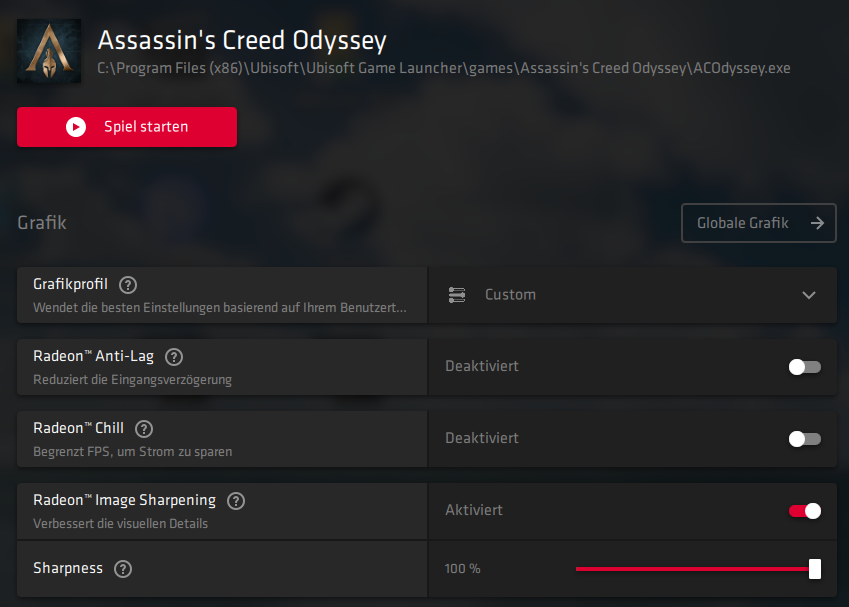

Brauchst du nur im Treiber aktivieren, der macht das für alle Spiele unter Win10 möglich. Nur auf meinem Win8-Hauptrechner geht das nicht im Treiber, da nutze ich manchmal Reshade.
Das ist doch aber nur RIS und kein vollwertiges Fideltity FX. Daher finde ich den Vergleich schwierig.
