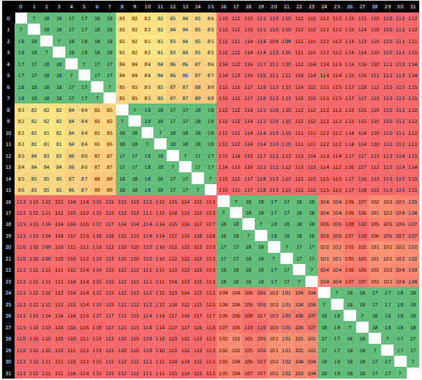

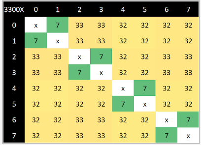

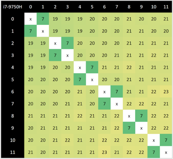

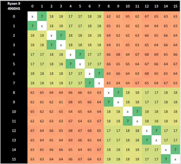

Hab mir mal die Mühe gemacht die Inter Core Latency des 3300X / 3100 und weiterer CPU's mal miteinander zu vergleichen:
Von Zen 3 erwarte ich mir daher nicht mehr, eher weniger als uniform 20 ns über das voraussichtlich, nunmehr 8 Core, 32MB (+?) L3 anstatt 2 x 4 Cores CCX, 2x 16MB beinhaltende CCD
Weiter könnte ich mir auch gut vorstellen das durch die Umstellung von TSMC's, 7N (Zen2) Prozess auf 7N+ (EUV, + 20% Transistor density) der L3 Cache deutlich vergrößert wird.
Hier mal ein Beispiel wie dies denn in etwa aussehen könnte.

Inter Core Latenzen Quelle Anandtech:

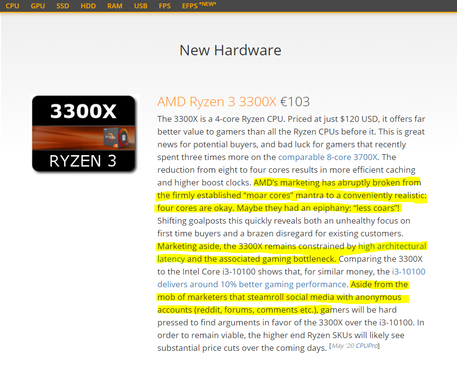

Ist das ne neue Satire Seite? Also wenn ich überlege, dass da auch Behörden mal drauf gucken, dann frag ich mich: Wer zur Hölle ist da Chefredakteur? Nen 4 jähriger? Userbench zeigt, dass es noch unseriöser geht.DisOrcus schrieb:Ich schmeiß das mal wieder hier so rein.
Userbenchmark hat (mal wieder) nen geistigen Erguss losgelassen ala "Alle sind doof außer wir!".
Gut, dass mir die Seite egal ist aber... zur Belustigung trägt es im allgemeinen doch bei.
Das ist dem Asynchronen Aufbau und 7nm geschuldet.. Gleiche Heatspots zeigen ja auch die Ice Lake.mike2105 schrieb:Beim Ryzen 5 2600 waren es bei sonst gleicher Konstellation (getestet 30min früher - vor dem Umbau) 59°C -> statt 70°C
