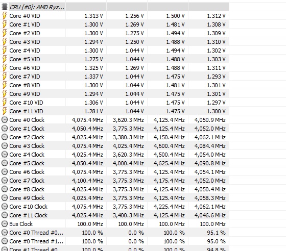

Ich seh 4625,4 auf Core 5 bei Dir ;-)nospherato schrieb:meine CPU hin und wieder 4500-4600 (4600.4) MHz hin

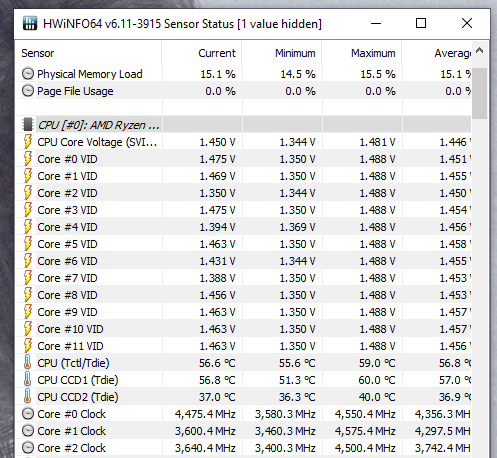

SKu schrieb:Ich denke nicht, dass es in meinem Fall an der Temperatur liegt. Die Chiplets idlen bei 32-33°C und wie mein Screen zeigt wird auch nur CCD1 beim Single-Core-Boost beansprucht mit Peaks auf 60°C.
Eher gehe ich davon aus, dass FIT eben die Spannung begrenzt (andere Ryzens haben bis zu 1,5V) und bei mir ist bei 1,488V Schluss. Mit PBO gehts auf 1,494V hoch und damit sieht man dann auch die 4,6Ghz im Cinebench.
