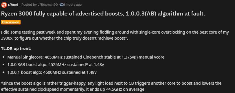

https://www.reddit.com/r/Amd/comments/cibwrv/ryzen_3000_fully_capable_of_advertised_boosts/
Eigentlich wie zu erwarten war, es kommt eben auf die Software an.
804190
Die BIOS Fixes müssen zusätzlich zur Idle Load/Voltage also auf jeden Fall auch dafür sorgen, dass bei ganz geringer Hintergrundlast nicht sofort ein anderer Kern komplett hoch boostet, ein Sprung auf ca 2GHz bei 0.9V reicht ja meist völlig aus und so wird auch die SC Leistung des konstant aktiven Kerns nicht beeinträchtigt

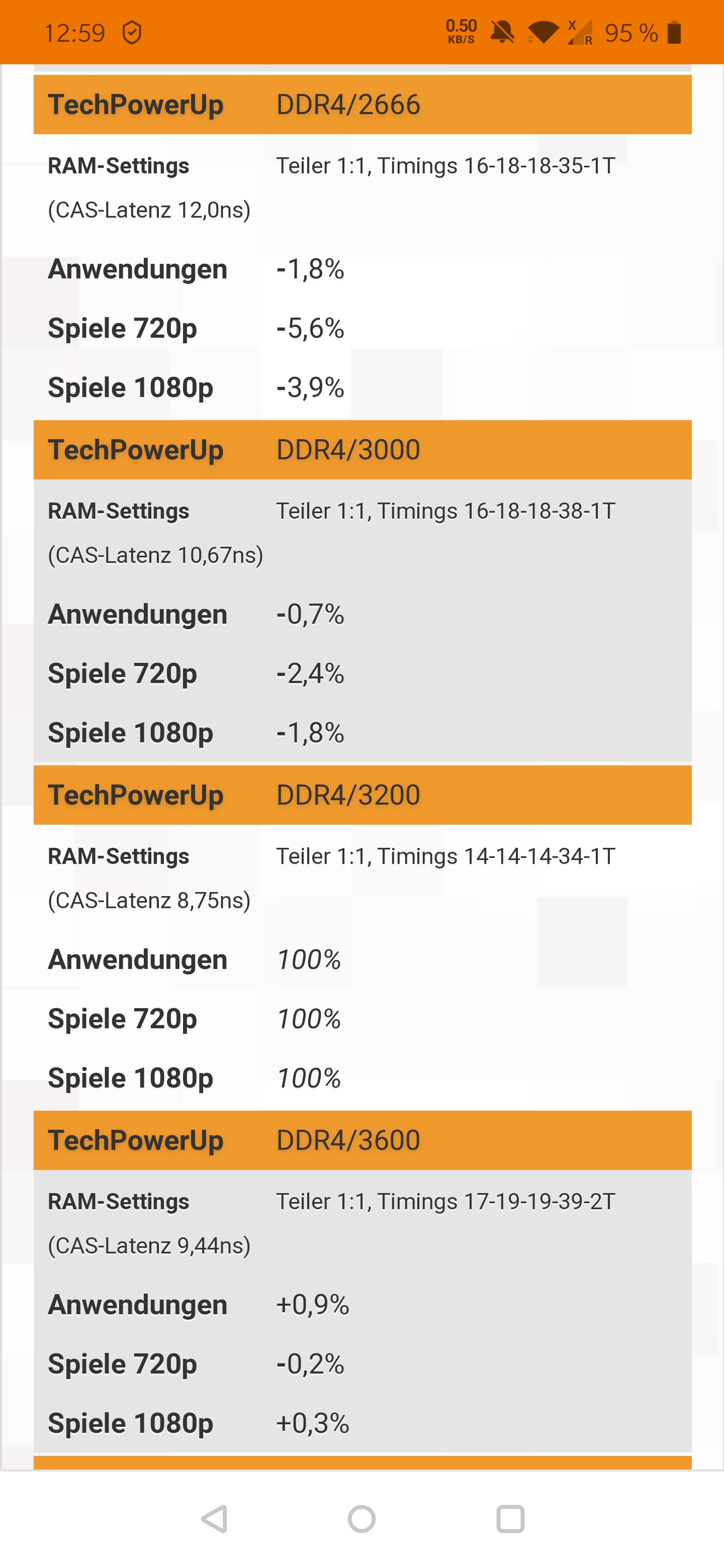

80% spielen, 20% webbrowsing, 1 Monitor 1080p. Laut testberichte sind 3200 CL14 und 3000 CL15 identisch bei games fps (~2fps unterschied).
3200 CL14 und 3000 CL15 können nie und nimma identisch von der Performance her sein.
Der 3000er ist sowohl vom Durchsatz (Read/Write/Copy) als auch der Latenz schlechter.
Dazu kommt noch, dass 3200 CL14 teurer Samsung B-Die RAM ist.
tek9 schrieb:
Stimmt nicht.
Der Test ist mist.
Man nimmt bei 3200 einen CL14 RAM, was zu den besten RAM Riegeln gehört und bester OC RAM ist.
Auch entspricht es nicht ansatzweise den Jedec Spezifikationen für 3200.
Und dies als Nullpunkt für Vergleiche zu nutzen, wenn man nach unten und oben weitaus schlechteren RAM wählt, ist einfach absichtliche Verfälschung einer Statistik.
Man sieht dies auch an der CAS Latenz.
2666 wird standardmäßig mit CL15 getestet.
3200 wird auch wesentlich häufiger mit CL16-18-18 verkauft.
Auch wird bei 3200 CL14 noch eine Command Rate von 1 verwendet (1T) und bei 3600 dann 2T.
Also so einen schlechten Test hat bisher nur noch c't geschafft...
RAM skaliert immer nach oben hin.
Man muss es nur richtig machen und auch wollen...
Reaktionen: Schattenspender
@Esenel Das 3200-14-14-14 Recht hoch für den 100 Prozent Sweet Spot gegriffen ist, müssen wir sicherlich nicht weiter diskutieren.
Wenn du genauer hinschaust wird dir sicherlich auffallen das in den Tests die typischen Module mit für ihre Taktfrequenzen typischen Timings reinggenommen sind wurden.
Das bezahlbare 3600er Sticks oft nur mit 2T Command Rate laufen, lässt sich auch nicht wegdiskutieren.
Von daher ist die Grundtendenz dieser Tests zutreffend: 3200mhz passt schon, alles darüber ist mit erheblichen Mitteln (Geld) und oder Aufwand (liebevolles Tuning einzelner Parameter) und verbunden. Deutlich langsamere Sticks sind für einen Neukauf nicht mehr empfehlenswert

Einen wirklichen Test, also Bandbreite vs. Latenzen gab es bis jetzt noch nicht. Es wurden einfach nur "fertige" Module genommen, bzw. bei TPU auch noch mit schlechteren latenzen bei höherer Bandbreite. Das ist alles nicht sehr hilfreich. Interessant wird es erst wieder am 29. wenn der neue DRAM Calc rauskommt.
