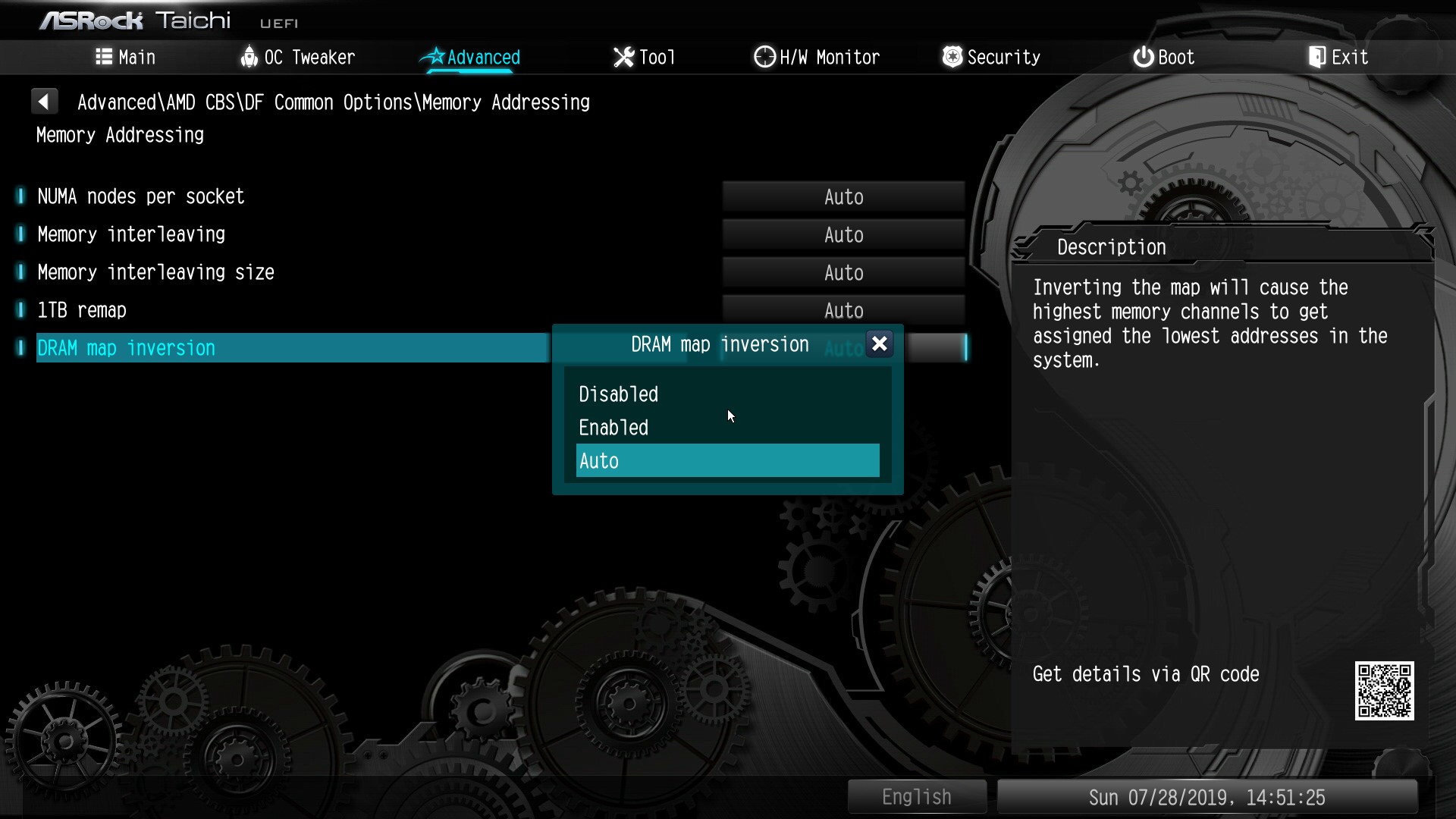

Vor wenigen Monaten gabs einen Leak bzgl. einer neuen Speicheroption im BIOS, die parallele Speicherzugriffe verbessern sollte. Weiß einer noch wie das hieß?
Vielleicht das?
With "Zen 2," AMD is introducing a couple of major new DCT-level features. The first one is called "DRAM Map Inversion," with options including "Disabled", "Enabled" and "Auto". The motherboard vendor description of this option goes like "Properly utilize the parallelism within a channel and DRAM device. Bits that flip more frequently should be used to map resources of greater parallelism within the system."
https://www.techpowerup.com/253954/...reveals-new-options-for-overclocking-tweaking
Reaktionen: McTheRipper, iron-man und ZeroStrat

@ZeroStrat
Beschreibung ist bei ASRock aber anders.

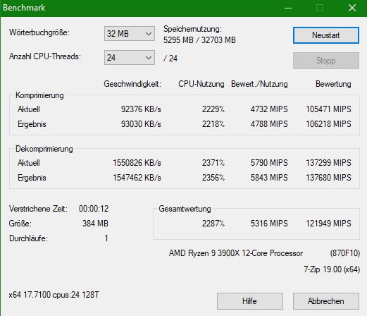

Hier mal ein x-beliebiger Lauf 7zip mit ordentlichen RAM settings (und die sind bei weitem nicht mal annähernd am Limit, mehr macht aber das board nicht mit). Während dem Lauf war steam, uplay, chrome, hwinfo usw alles offen:
Wenn DRAM angeblich ja bei ihm nichts gebracht hat muss das bei mir schwarze Magie sein.

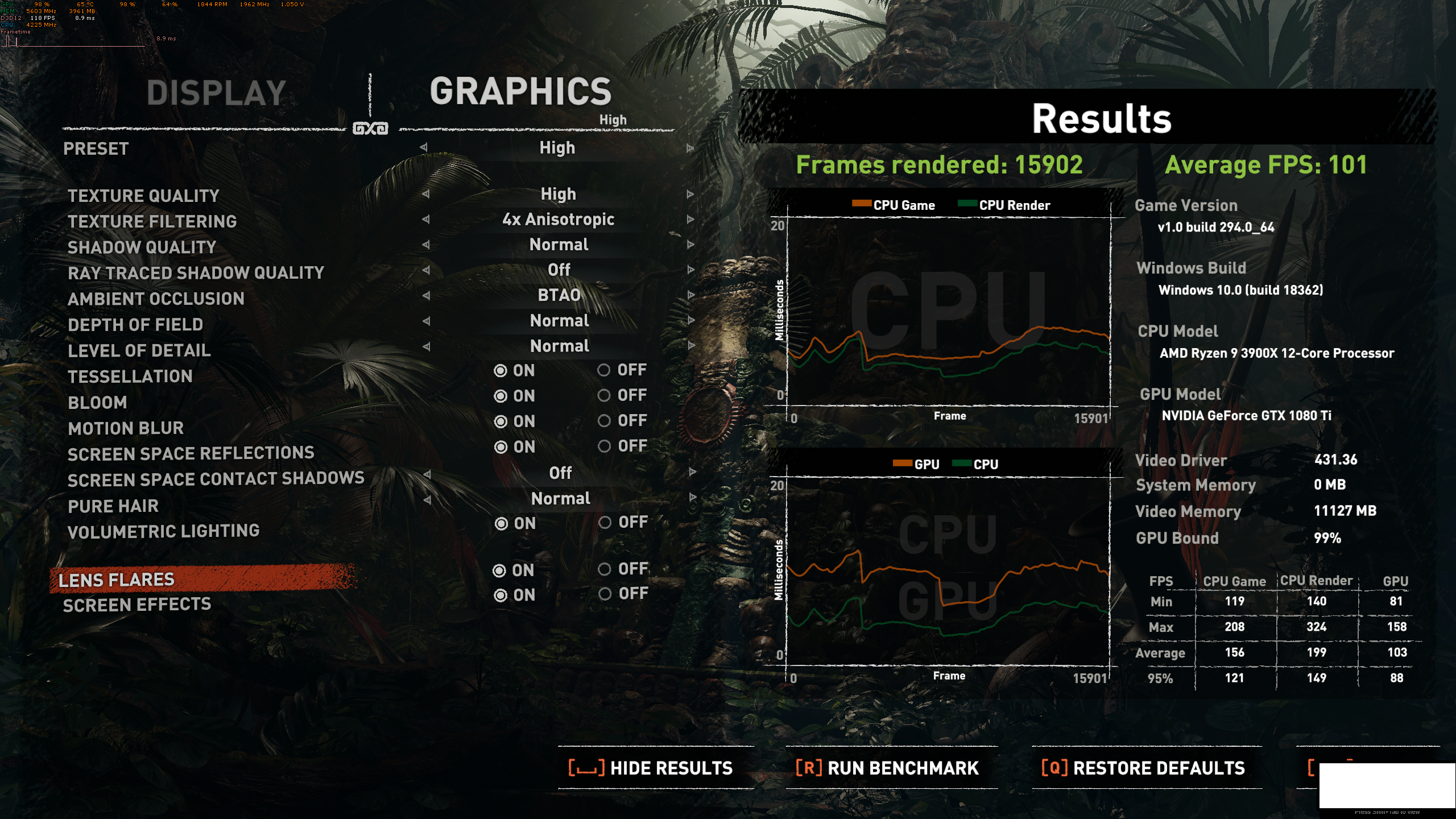

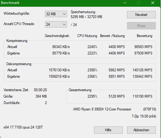

Hier mal fairerweise noch ein Pic mit 3600Mhz CL16 + auto:
7zip schwankt, aber es schwankt nicht so weit runter, wie im Video zu sehen.
Im Video fehlen so viele Daten, um die Ergebnisse auch nur annähernd nachbilden zu können oder nachzuvollziehen.
