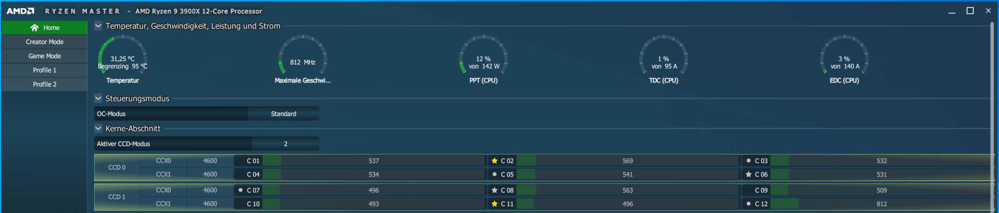

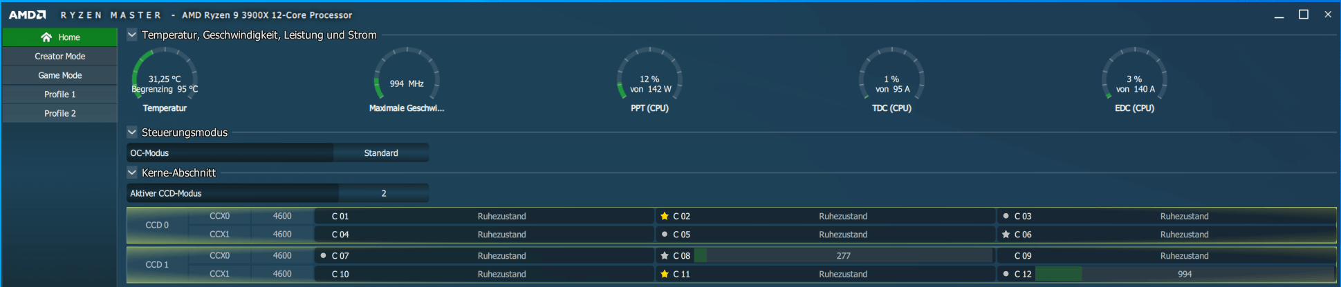

Keine Ahnung, das habe ich nicht getestet, hier mal ein paar Screenshots vom Ryzen Master:
Keine Last, die Kerne werden aber "wach" gehalten.
Keine Last, Kerne im Ruhezustand
Leichte Last (Browserstart)
@HerrRossi Also alle diese Situationen habe ich mit dem ganz normalen Ryzen Balanced genauso.
Ich hatte das mit dem Ryzen Balanced leider nur mit HWInfo64 ausgelesen, da wurde angezeigt, dass die Kerne viel höher takten und die CPU wurde auch viel heißer.
