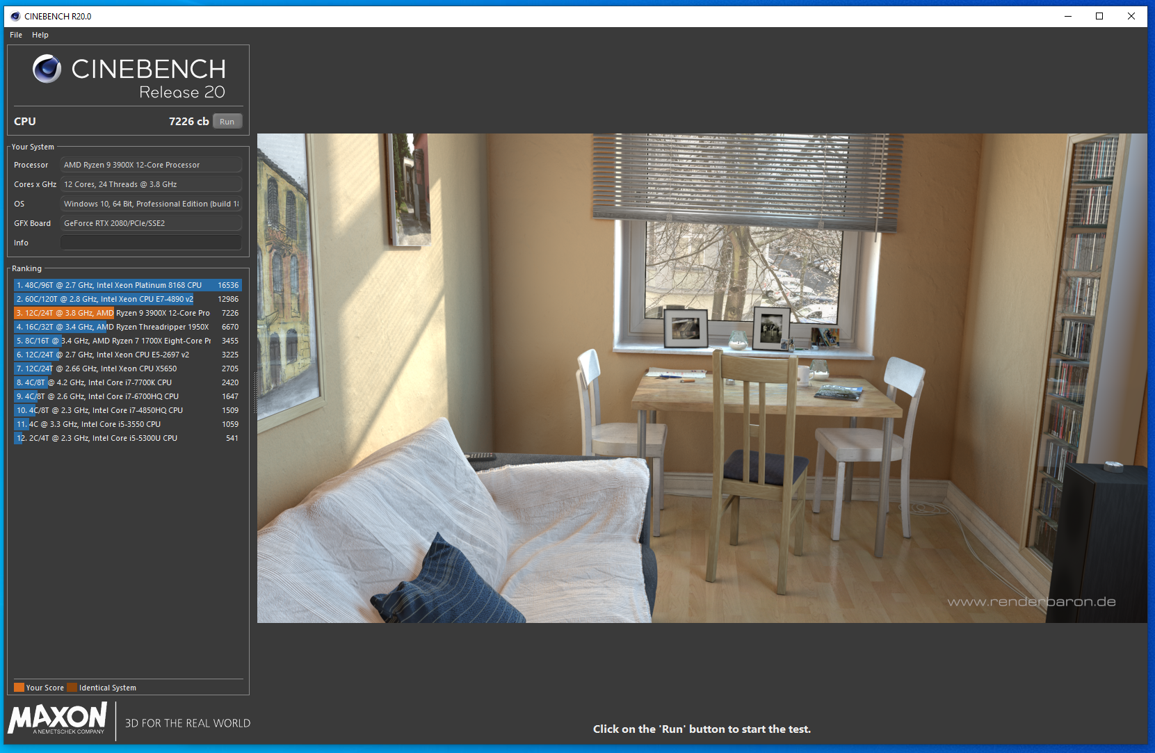

Neues system ist gerade fertig aufgesetzt, endlich 3900X ergattert. Zusammenbau ging smooth und PC boot lief ohne Probleme nach dem BIOS flashback von ASUS. Erster Cinebench R20 test (uiuiui fährt der CPU-Lüfter hoch):
810998

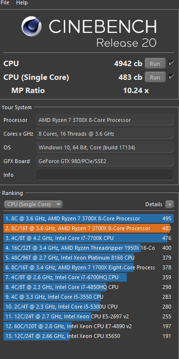

Keine Ahnung, irgendwie ist mir CPUID HWMonitor dazwischen gekommen.
Hier noch eins, aber auch nicht viel besser:
Auf jeden Fall kriege ich es nicht besser hin mit 1,43V bei 4.3 GHz und 3533 MHz Ram-Takt. Vielleicht liegt es am Bios - k.A.

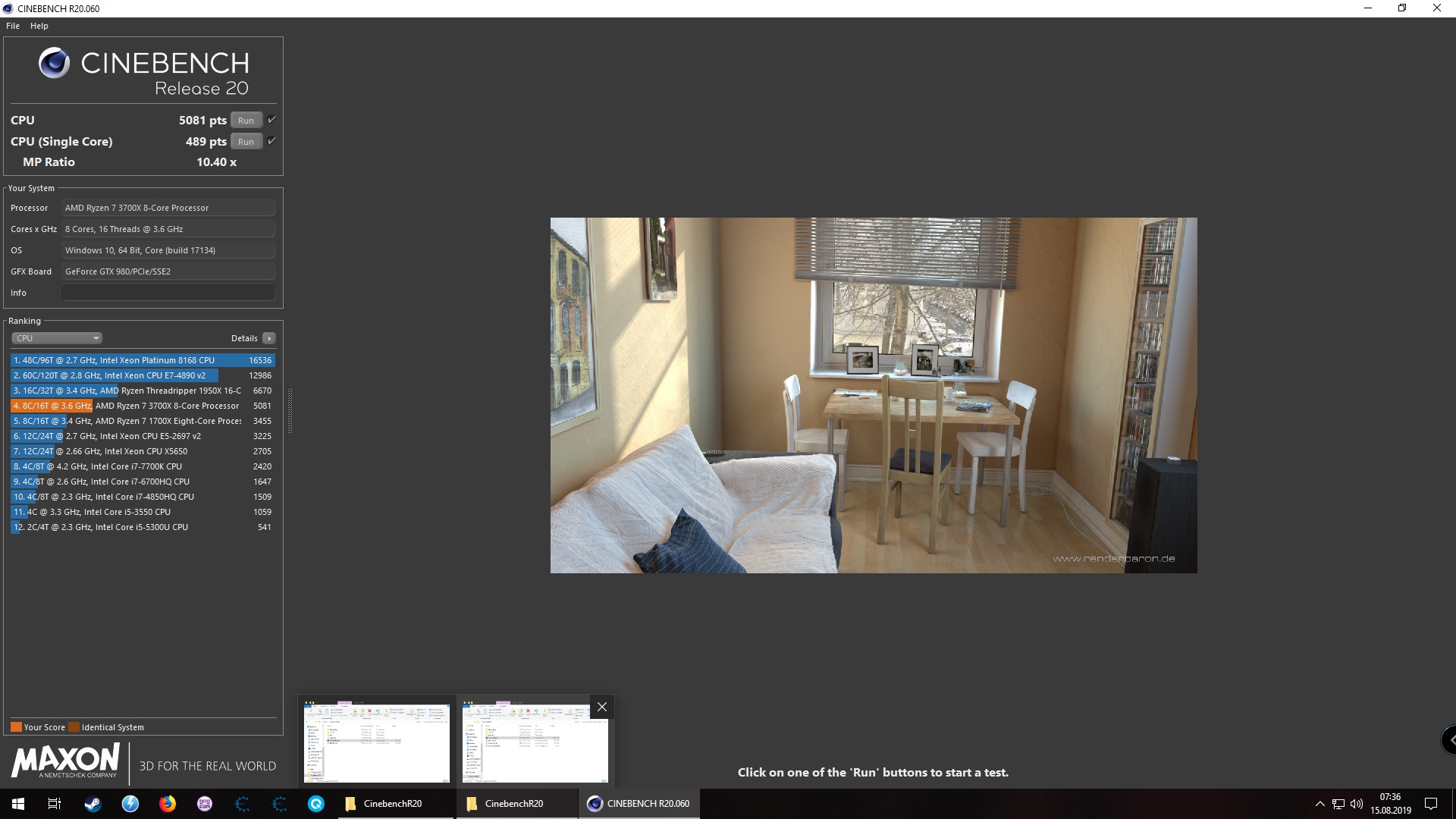

Wenn ich den Chipset Treiber installier habe ich weniger Punkte. Glauv 5080-5100 warens. So sinds 5180 ^^
Bei mir liegen aber nur 1.344v in cb20 an. Habe ich Glück oder hast du noch nicht ausgelotst? ^^
