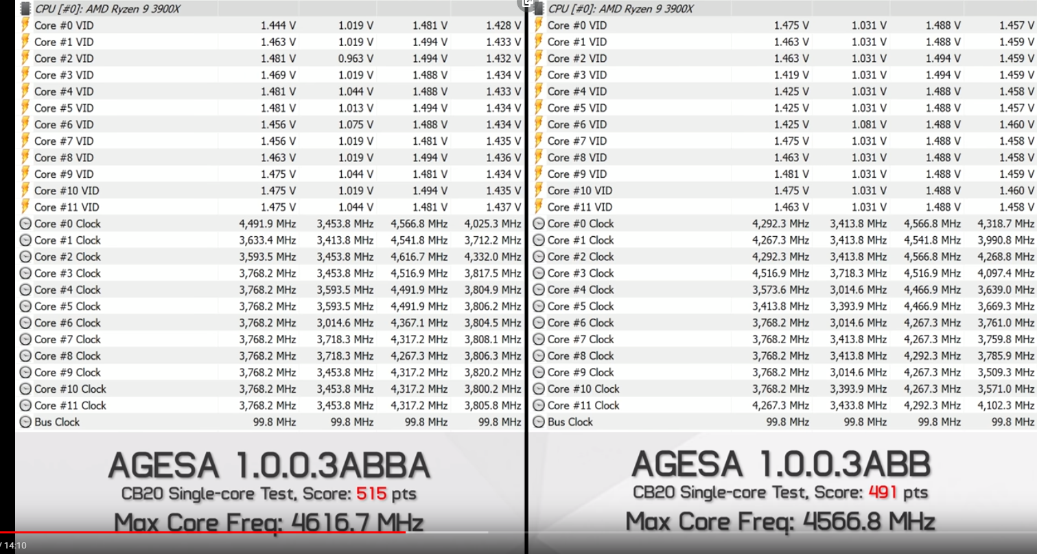

SaschaHa schrieb:Deine Unterstellung, Roman hätte "(mal wieder) Mist verzapft und maßlos übertrieben", weil ein anderer YouTuber und vielleicht auch weitere Leute etwas anderes gemessen haben, ist nichts weiter als dummer Hate und trägt absolut nichts Konstruktives zur Diskussion bei!
Womit hat er denn bitte "Mist verzapft"? Dass er eine CPU erwischt hat, die leider nicht so taktfreudig ist wie das gleiche Modell von ein paar anderen (die als Hardware-Youtuber womöglich auch selektiere Modelle erwischt haben)?
Du solltest dir das Hardware Unboxed Video vielleicht bis zum Schluss anschauen , ist natürlich Englisch ... , aber dort sagt er , er hätte nicht nur eine CPU getestet sondern mehrere und viele davon aus dem freien Handel auf einem Dutzend MoBo und grundsätzlich könne man sagen mit ABBA würde der Takt erreicht ... und auch bei Games Nexus wird mit ABBA eine höhere Leistung bei Games erreicht , das einzige was der 8auer sagt ist " Die CPU boostet nur im Leerlauf auf den SC BoostTakt und nicht bei voller Last "
Dem entgegen stehen die Hardware Unboxed Ergebnisse beim CB 20 , wo die SC Leistung von 491 auf 515 gestiegen ist , und was sagt der 8auer ? nur im IDLE würde hochgetaktet und er würde die Leistung nicht testen , das hätten andere schon getan " und verweist auf diese

Ich bin kein 8auer Hater ... , du bist anscheinend nur ein 8auer Fanboy .... , er hat die Aussage im Video gemacht das der SC Boost nur den IDLE Bereich betrifft zwischen zwei Berechnungen , HU hat getestet , von 491 CB steigt es auf 515 , diese 24 CB hört sich nicht nach viel an , sind im Endeffekt aber ca 5 % und das kann man in Takt umrechnen .... , 1 % von 4600 sind 46 Mhz = 230 Mhz bei 5 % = 200 Mhz mehr SC Takt und das nicht nur im IDLE , natürlich betrifft das jetzt nur den 3900x , weil der zuvor die meisten Boost Probleme hatte .
Wenn der 8auer sich Benchmarks spart und trotzdem eine im Grunde unhaltbare Aussage trifft wird er von mir kritisiert , egal was auf seinen Ausdrucken steht ...
Es ist mehr Leistung da , Punkt , bestätigt durch HU und Gamers Nexus durch Benchmarks die sich der 8auer gespart hat !

Holt schrieb:Da findet jemand raus und belegt das AMD mit ABBA den versprochenen Boost Takt nur im Idle zwischen den Lastzuständen anlegt und statt sich über diese Schummelei, denn eigentlich sollte die CPU im Idle runtertakten und der Boost ist ja dazu da Singlethreadlasten schneller abarbeiten zu können, aufzuregen, wird der8auer angegriffen. Traurige Entwicklung, aber es war ja schon immer einfacher den Überbringer der schlechten Nachricht zu bestrafen und nicht den Verursacher.
Nur blöd, dass die Leistung eindeutig und nachgewiesen steigt in Spielen. Die Min FPS erhöhen sich erheblich, wie Gamers Nexus und Hardware Unboxed belegt haben.
Weißt du was eigentlich traurig ist ? Das du dem 8auer blind glauben schenkst, wenn er dann mal (wie schon so oft) das falsche Fazit zieht. Hätte er nur ein paar Benchmarks laufen lassen, hätte er festgestellt was er für einen Mist von sich gibt.

Ändert doch nichts daran das die Leistungszuwäche auch auf anderen Boards (welche vorher eigentlich schon korrekt geboostet haben sollen) vorhanden sind.
Das ASUS Board mag zwar vorher nicht korrekt geboostet haben, die Leistung am Ende war aber noch absolut im Rahmen dessen was zu erwarten ist.
Mein 3700x boostet schon die ganze Zeit korrekt, durch das ABBA Update ist trotzdem die Leistung angestiegen in Spielen. Liegt wohl vor allem aber auch daran das die neue AGESA Version einen höheren AllCore Takt erlaubt und Boosts deutlich länger anliegen.
Das alles widerspricht dem 8auer komplett, da die Werte doch angeblich nur im Idle anliegen.

aldaric schrieb:Mein 3700x boostet schon die ganze Zeit korrekt, durch das ABBA Update ist trotzdem die Leistung angestiegen in Spielen. Liegt wohl vor allem aber auch daran das die neue AGESA Version einen höheren AllCore Takt erlaubt und Boosts deutlich länger anliegen.
Das alles widerspricht dem 8auer komplett, da die Werte doch angeblich nur im Idle anliegen.![]()
Mein 3700x boostet jetzt erst mit dem ABBA Update auf 4,4 GHz. Die hält er aber auch Stabil sowohl in Cinebench R15 und R20 als auch in einigen wenigen Spielen die ich habe (Transport Fever nutzt z. B. nur einen Kern). In Transport Fever natürlich nicht komplett dauerhaft, weil es drauf ankommt wie viel auf dem Bildschirm los ist.
Auch Allcore habe ich mehr Takt. Ich habe gestern 4 Durchläufe vom SotTR Benchmark laufen lassen. - Vorher hatte ich 4,2 - 4,25 GHz Allcore.
Nach dem Update bin ich bei 4,3 - 4,35 GHz Allcore. Hier und da lagen auch mal Allcore 4,375 GHz an. Manchmal waren laut Afterburner auch 3-4 Kerne gleichzeitig auf 4,4 GHz.
Zu sagen der Boost funktioniert nur im Idle ist halt einfach nicht richtig...
