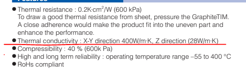

Natürlich tut es das, aber diese Fähigkeit ändert sich bei der Graphitfolie nicht durch das Erhitzen auf lächerliche <100°C. Vielleicht habe ich mich an dieser Stelle etwas blöd ausgedrückt, aber das Graphitpad verhält sich bei 0 Grad eben identisch wie bei 200 Grad, erwärmen ist an dieser Stelle vollkommen nutzlos.
823250

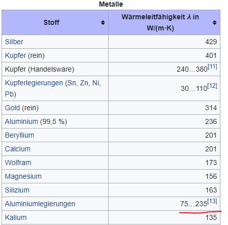

ZeroStrat schrieb:
Die Wärmeleitfähigkeit ist übrigens von Aluminium nicht sooo weit weg...
823248

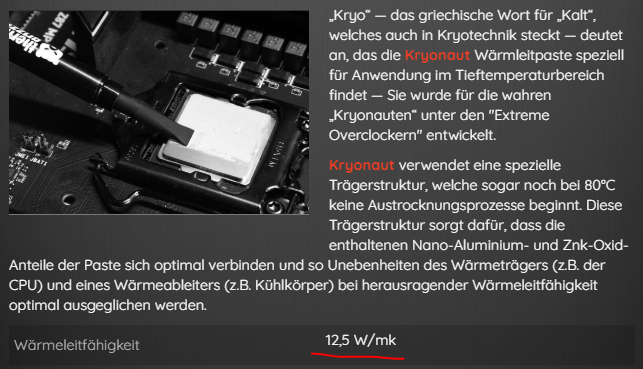

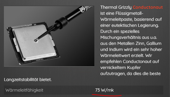

823249
823253
823254

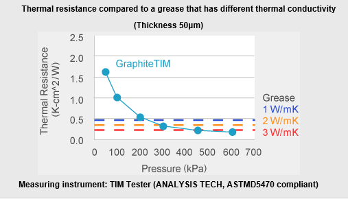

Die Wärmeleitfähigkeit ist nicht der einzig entscheidende Faktor. Letztendlich soll eine Wärmeleitpaste nur die Unebenheiten zwischen dem Kühler und der CPU oder dem Heatspreader ausgleichen. Dabei hat die Folie dann zwar eine bessere Wärmeleitung, sie lässt sich aber nicht so gut komprimieren und füllt anscheinend die "Lücken" zwischen den beiden Metallen nicht so gut aus.
Aus diesem Grund hängt auch der thermische Widerstand bei dem Folien, ziemlich stark mit dem Anpressdruck zusammen. Hier mal im Vergleich zu Wärmeleitpaste:
823282
https://eu.industrial.panasonic.com...pe-pgs-low-thermal-resistance/AYA0005?reset=1
