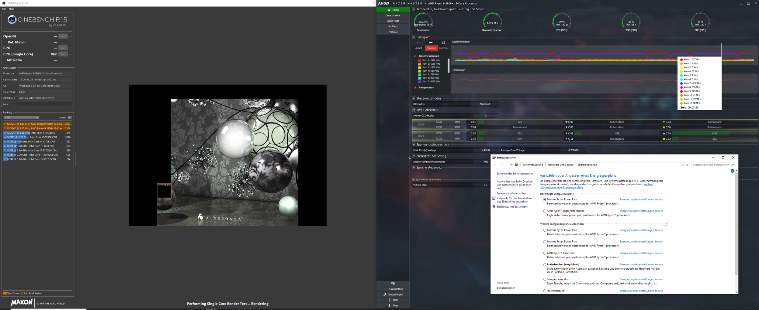

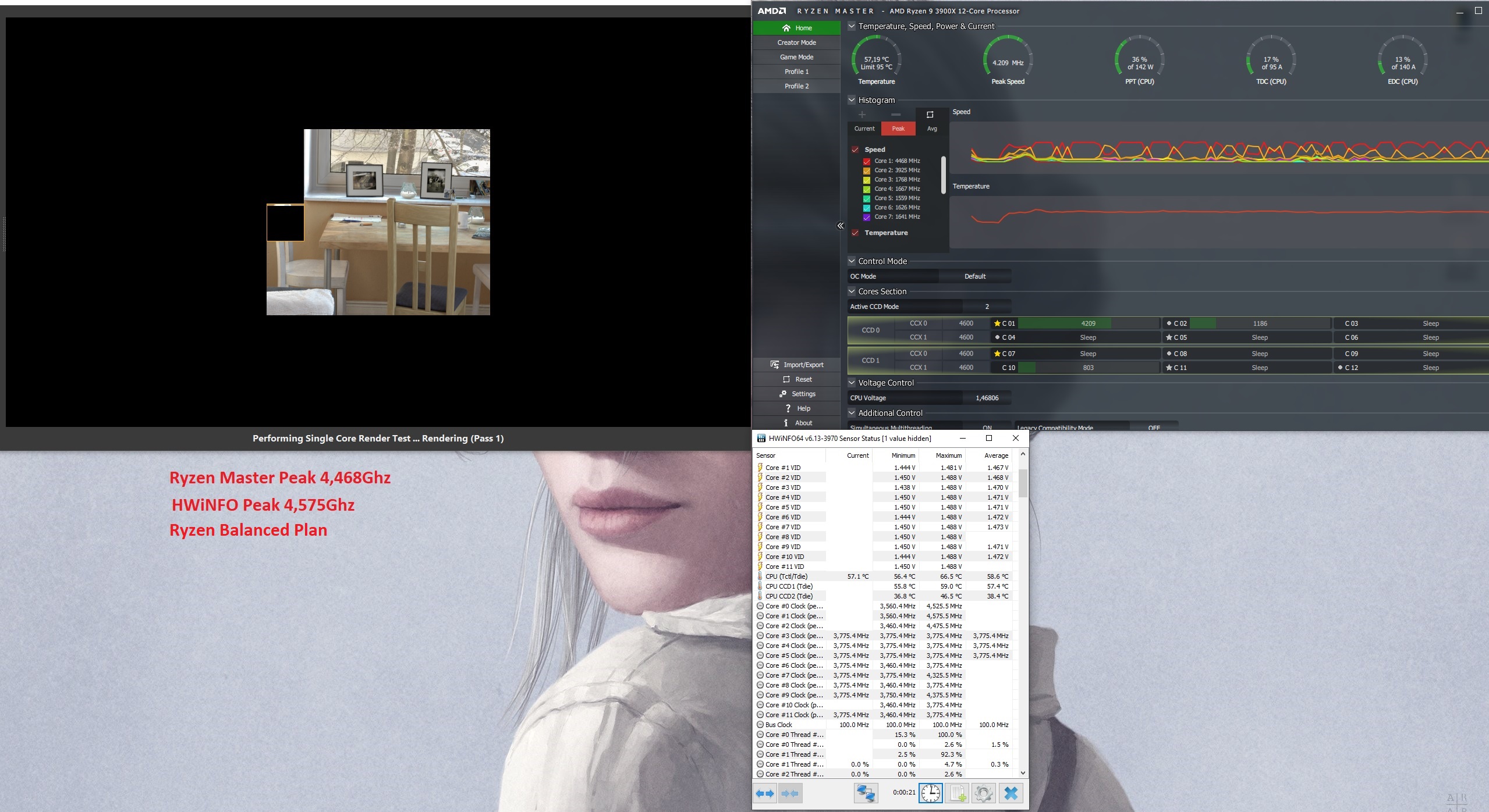

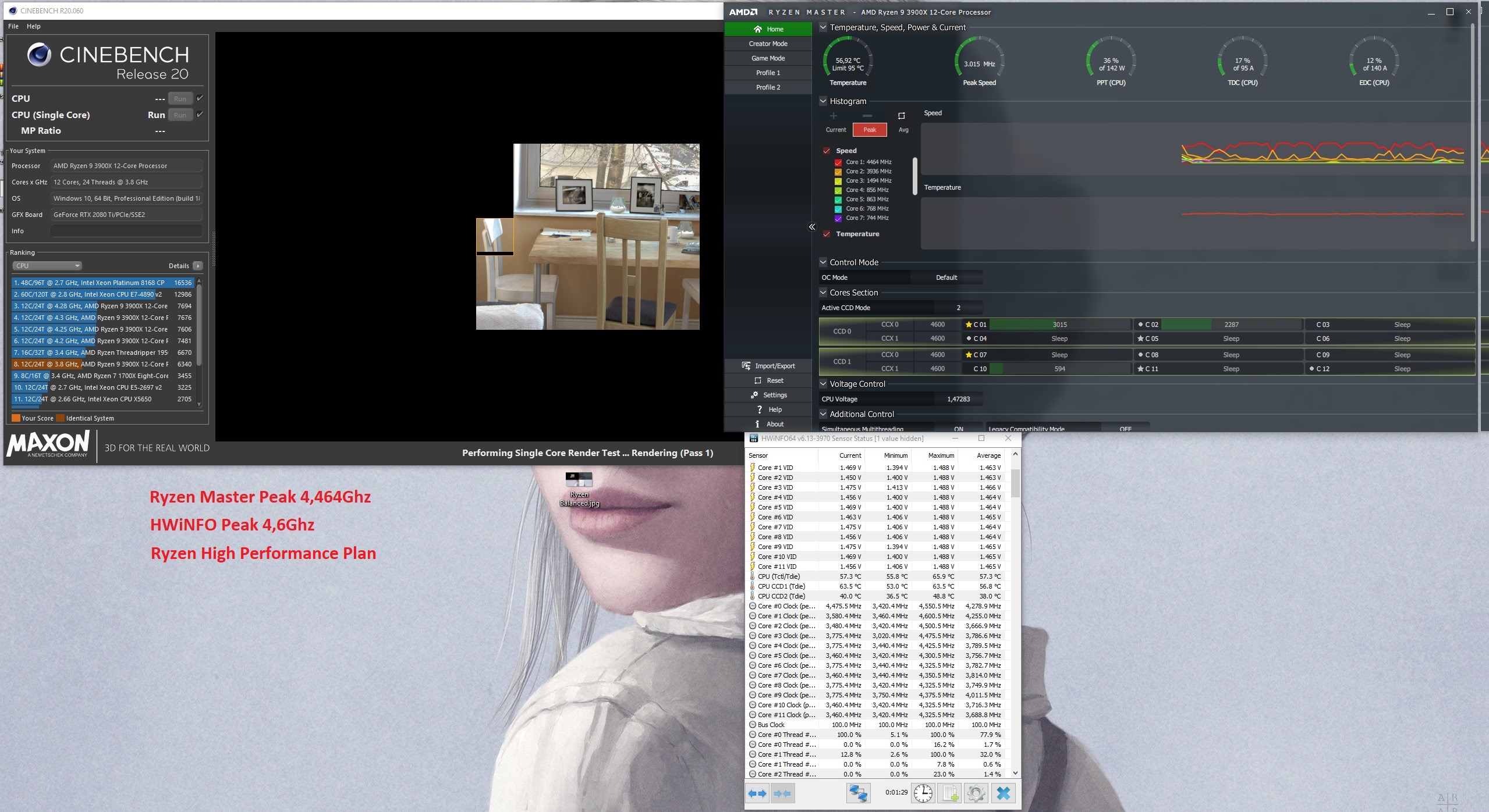

Sehe da ehrlich gesagt keine derartigen Verbesserungen bei mir. Allerdings besitzt das Gigabyte BIOS auch nicht alle Settings, die geändert werden sollen.
CPPC
AMD Cool'n'Quiet
PPC Adjustment
existieren bei GIGABYTE nicht.
BIOS F10a mit AGESA 1004B und SMU 46.54.0
Wenn ich CPPC Preferred Cores auf Enabled, Power Supply Idle Control auf Low Current Idle und Global C-State Control auf Enabled stelle erhalte ich folgendes:
Ryzen Balanced Plan
Ryzen High Performance Plan
1usmus High Performance Plan
CPPC
AMD Cool'n'Quiet
PPC Adjustment
Ryzen Balanced Plan

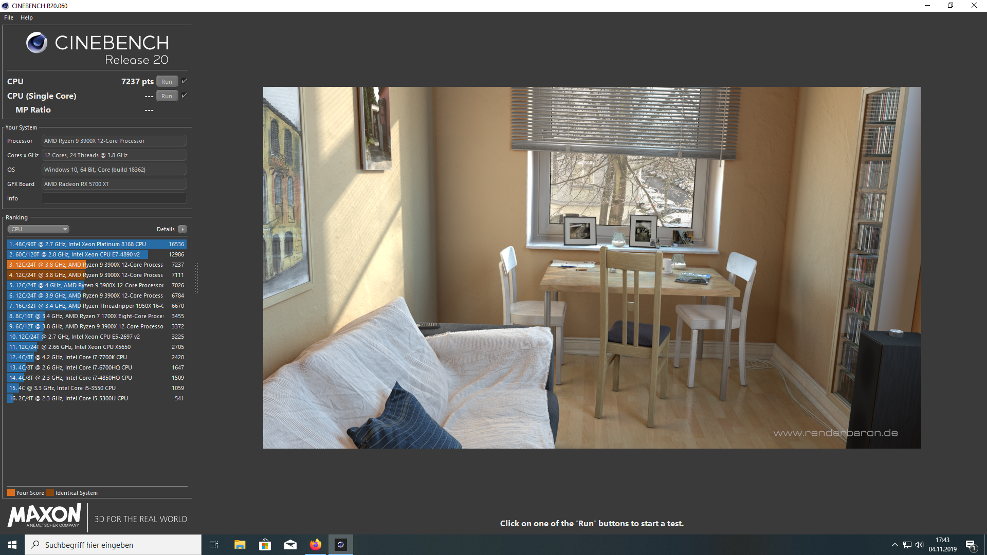

Teste gerade CB 15 SC und MC.
Bisher sehr ernüchternd.
Screenshots folgen!
Screenshots folgen!
