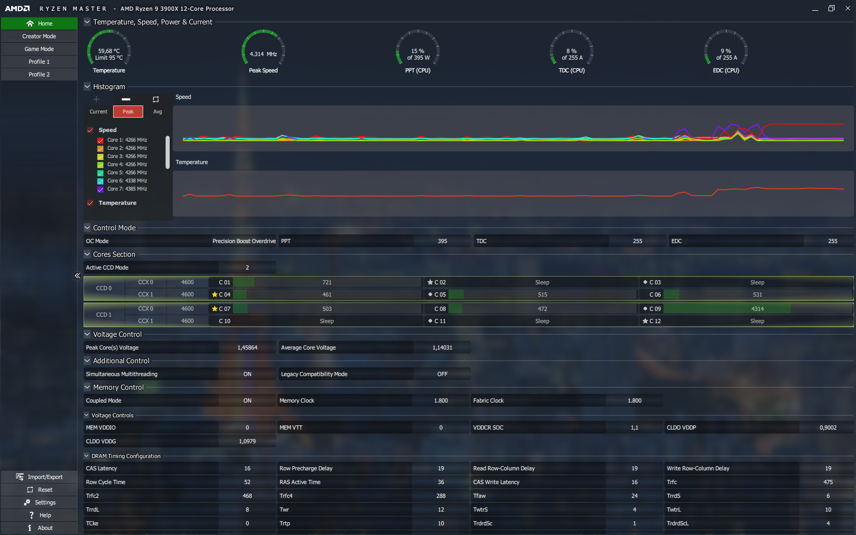

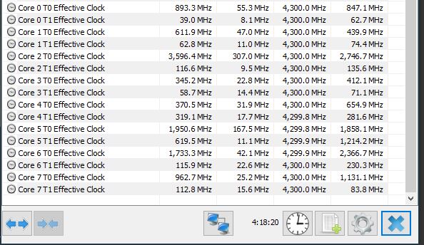

Wenn nicht dann kann es Board abhängig sein. Außerdem 4.3GHz kommen allcore auch nicht immer an, sondern nur die ersten 20Sekunden bei mir, danach greift die Temp Schwelle.
Singlecore sieht das anders aus, da bleibt die CPU dann zwischen 4500 und 4575MHz allerdings mit 1.495 - 1.526 Volt auf dem aktiven Kern (ist board seitig so, vcore steht auf auto ohne Offset)
und sie wechselt zwischen dem besten und zweit besten Kern hin und her.
In Spielen boosted die CPU höher, so zwischen 4400 und 4500MHz.
