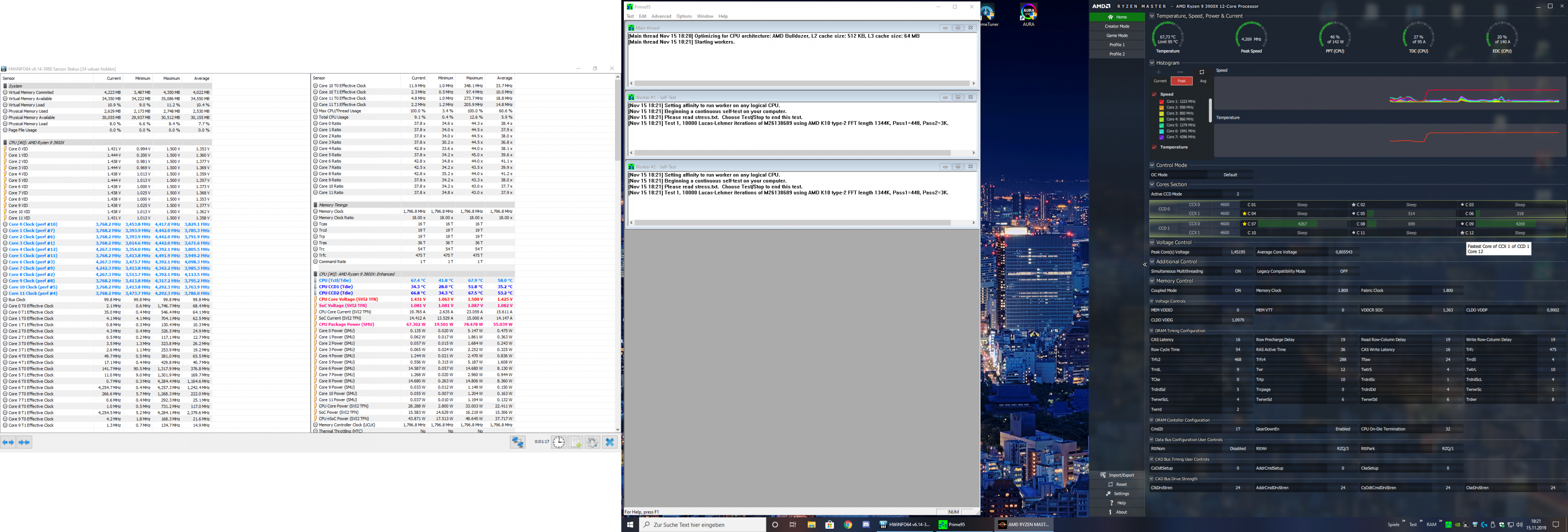

PBO ausCelticon schrieb:Glaube Du missverstehst den Boosttakt deines 3900X gründlich...Die 4600Mhz hat kein Mensch PERMANENT anliegen, höchstens mal für ein einziges Millisekündchen. Nur wird das denen eben in HWinfo64 unter "Maximum Core Clock" angezeigt.
Mach mit SuperPI modXS 1.5 drei bis fünf Runs "4M", poste dann das Ergebnis (Sekunden). Sollte bei 43-45 Sekunden liegen.
Mach mit CB20 zwei bis drei Runs, poste dann das Ergebnis (Punkte). Sollte zwischen 7100-7300 Punkten liegen.
PBO/Undervolting und sonstige OC-Scherze AUS!
Was da in irgendeinen Monitoringtool angezeigt wird ist doch völlig wurscht, wichtig ist doch nur das Du leistungsmäßig mit deinem 3900X genau in dem Bereich landest der als üblich für einen 3900X Stock gilt.
Bei meinem X570 Ultra hatte ich mit 1.0.0.3ABBA F6e sogar 4650Mhz stehen nach einer Stunde Laufzeit HWinfo64, mit dem neuen 1.0.0.4b F10a komme ich über 4575 nicht mehr hinaus. Trotzdem habe ich jetzt in CB20 über 7200 Punkte, vor 1.0.04b war das nie der Fall.
Fall du unbedingt ein Bildchen mit 4600Mhz (und mehr) brauchst, einfach HWinfo64 1-2 Stündchen mitlaufen lassen beim Email checken, surfen, Musik hören usw.
1. 44.570 Sekunden, Takt genau 4400MHz auf einem Kern
2. 44.570 Sekunden, Takt 4370MHz auf einem Kern
interessanterweise werden trotzdem anscheint die anderen Werte Scalar, MHz aber trotzdem benutzt.
PBO aus, Scalar Auto, MHz Auto
1. 44.570 Sekunden
2. 44.570 Sekunden
PBO AN, Scalar Auto, MHz Auto
1. 44.570 Sekunden 4410MHz
2. 44.570 Sekunden
PBO An oder Aus spielt hier schon mal keine Rolle weder beim Ergebnis noch beim Takt.
CB20
PBO aus 7069 Bereich max 4000MHz
PBO an 7269 Bereich max 4100MHz
