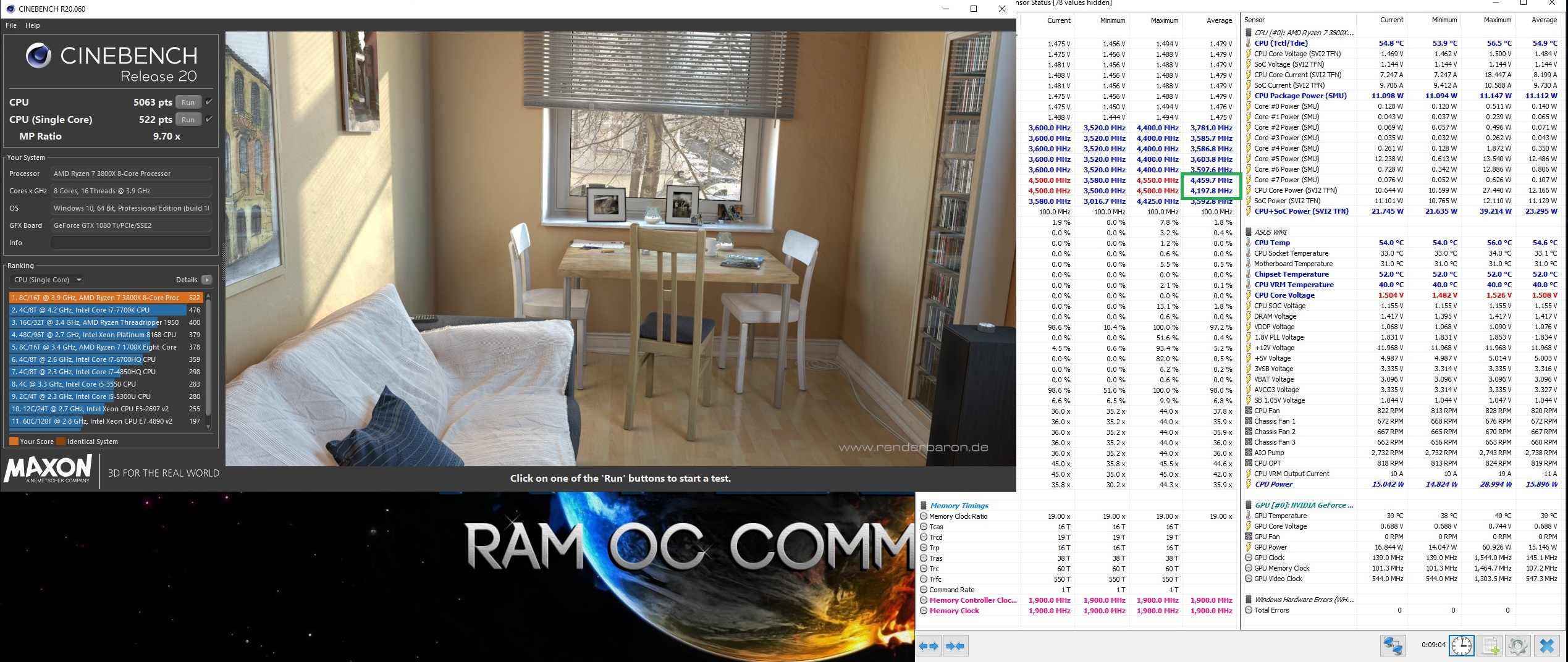

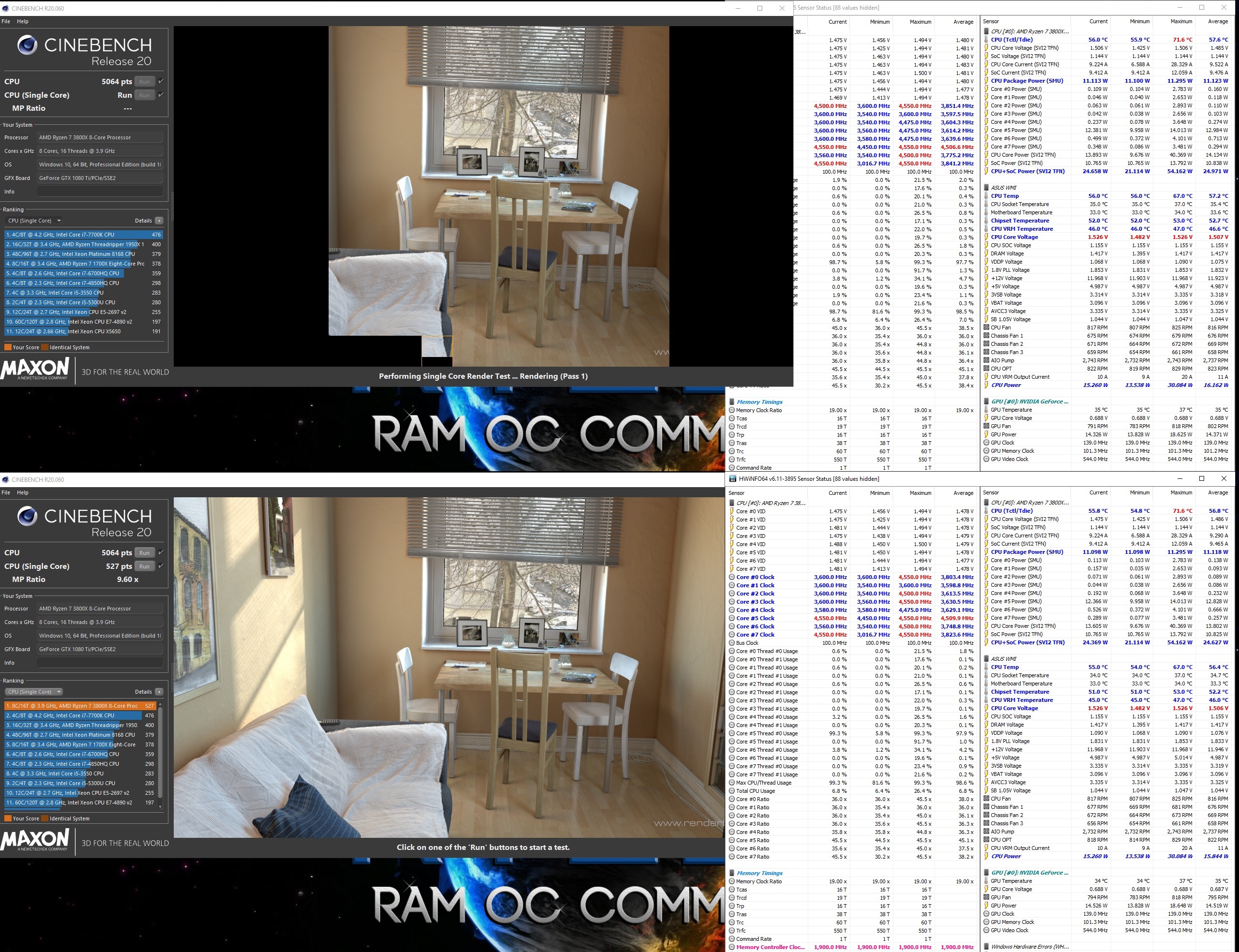

Also ich habe mich nun ein wenig mit den SMU Firmwares auseinander gesetzt.
Dank eines modders aus dem ASUS ROG Forum konnte ich den Vergleich selbst machen.
Vorher drauf
AGESA 1003ABB mit 0002 Beta Bios von Shamino mit SMU Firmware 1003 (also das aktuelle)
Max Boost war im CB15 Run (alles stock) maximal 4550 auf einem Kern währen des runs.
Nun habe ich das ganze mit dem Modbios gemacht, der die SMU 1002 nutzt
Da geht der Boost auf viel mehr Kernen auf 4550 MHz, stellenweise zeitgleich.
Idled der PC (und bekommt kurze Anfragen und boosted aus dem Grund hoch) dann bekomme ich sogar 4650MHz angezeigt mit HWinfo.
MAX BOOST
Kurzer Performance Check ob es sich auch in Leistung niederlegt.
CB15 vorher zwischen 210 und 212 Punkte SC
CB15 mit 1002 -> das gleiche
CB20 mit SMU 1003 SC 522
CB20 mit SMU 1002 SC 527
Also alles bis hier hin im Rahmen der Messtoleranz.

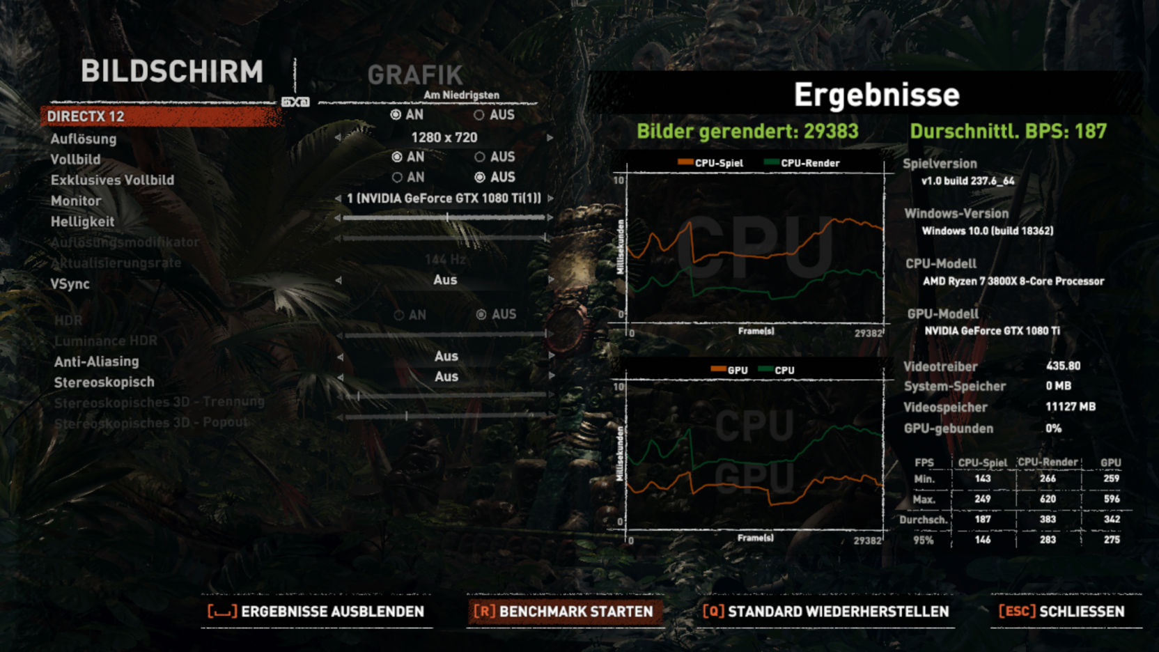

Dann mal fix SotTR gebenched.
Vorher: SMU 1003
![unknown[1].png unknown[1].png](https://pics.computerbase.de/forum/attachments/702/702525-67e0e51e8c08cdfa3021caa1cee9b51f.jpg?hash=Z-DlHowIzf)
Hinterher: SMU 1002
![sottr_smu[1].png sottr_smu[1].png](https://pics.computerbase.de/forum/attachments/702/702526-5d237321e8b4013d9eedab374d0757aa.jpg?hash=XSNzIei0AT)
Und ob da nun 4400 oder 4500 oder gar 4650 MHz angezeigt werden ist egal, denn die Leistung ist fast immer gleich.
Aber das ist nur meine Meinung.

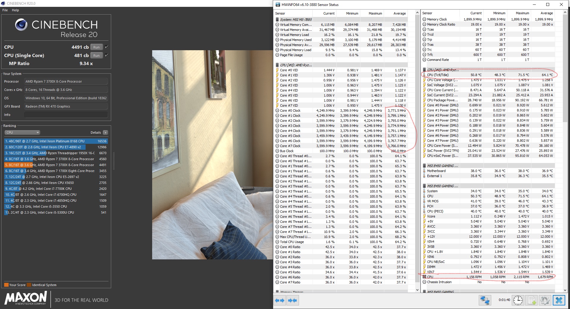

3700x auf b450 steel legend. Stock lüfter. 4370Mhz. 3200er stabil. Neuestes bios. 1.0.0.3 abb
Hab das auch mal probiert, allerdings mit smt off, bringt auf jeden Fall nen schöneren Takt, aber der Score war schlechter.Haenger schrieb:Ich hab einfach mal Cinebench R15 eine einzelne CPU zugeordnet, damit er nicht hin und her spingt.

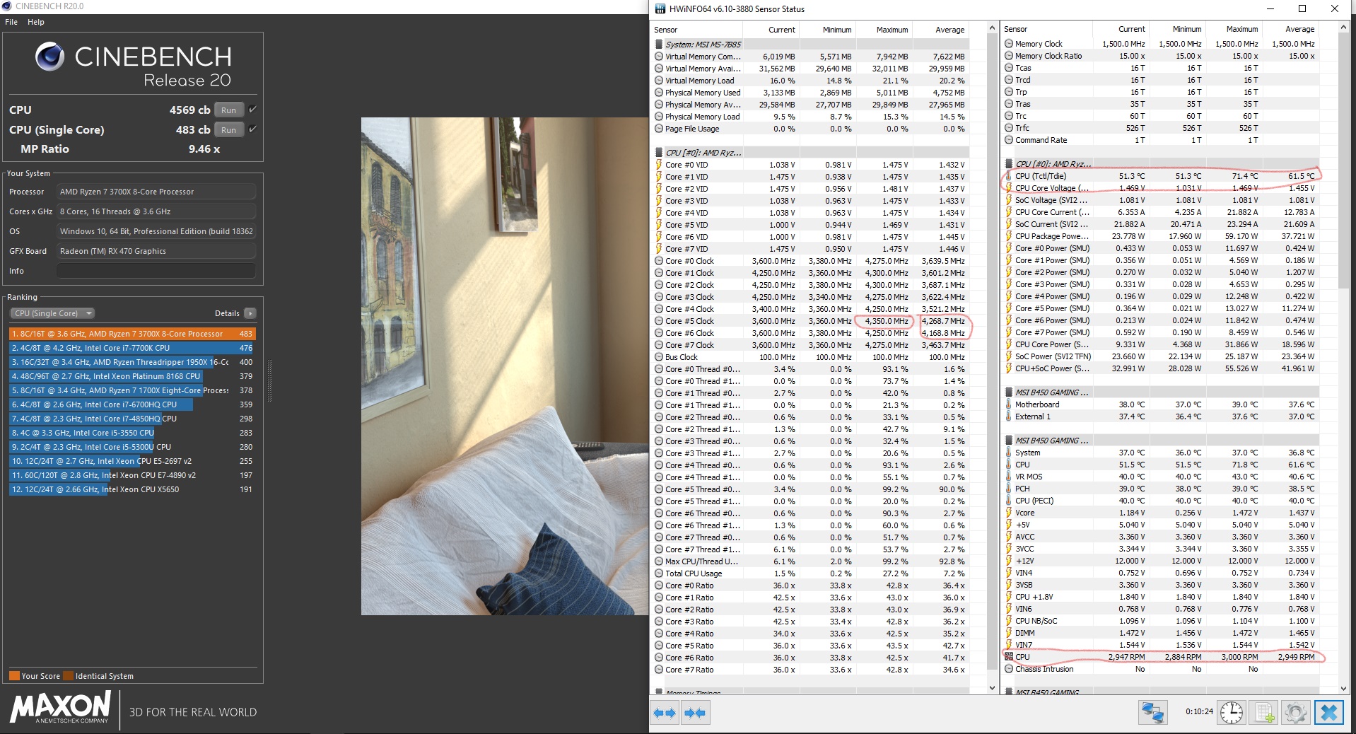

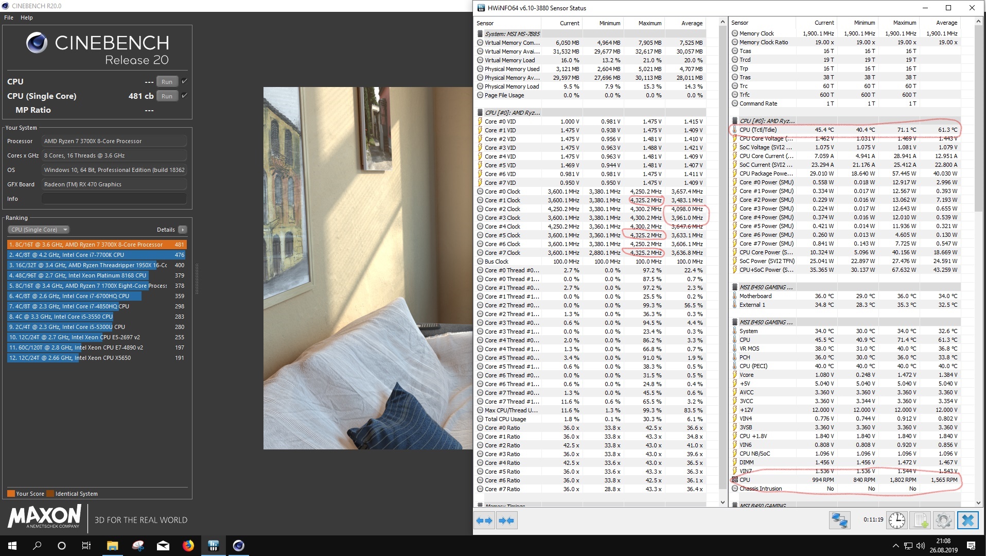

Hallo zusammen,
die Leistung meines Ryzen 3700X ist stark abhängig von der Kühlung.
Ich verwende zur Zeit den mitgelieferten AMD Wraith Prism.
Im Single Core Test von CB20 erreiche ich bei 100% Lüftergeschwindigkeit mehr Turbo-Takt und mehr Punkte gegenüber Standard Lüfterprofil.
Im All Core Test von CB20 erreiche ich bei 100% Lüftergeschwindigkeit mehr Average CPU Leistung auf allen Kernen und somit auch mehr Punkte gegenüber der Standard-Lüfterkurve.
Mein Zwischenfazit:
Turbo-Takt und Leistung sind kühlungsabhängig. Mehr kann ich erst sagen, wenn die WaKü geliefert wird.
Mein Zwischenfazit:

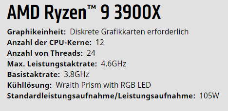

Iines schrieb:Was irgendwo kommuniziert wurde, wovon ich in der Hinsicht nichts mitbekommen habe, ist doch ziemlich irrelevant. Entscheidend sind die Infos, die ich beim Kaufangebot erhalte. Das mit den "up to" scheint auch nicht ganz richtig, direkt von der AMD-Seite;
Also ich sehe da die Angabe "Max. Leistungstaktrate". Steht da was von Garantiert, dauerhaft auf allen Kernen? Nein, tut es nicht.
Und nochmal: Es liegt am Board wenn deine CPU den Single-Core Boost nicht voll ausfährt. Das haben Hardware Unboxed mit genügend Tests jetzt belegt. Alle Boards hatten die gleiche AGESA (wird von AMD bereit gestellt) und die meisten Boards schafften die Taktraten, einige übertrafen diese sogar, ein paar Ausnahmen schafften nur geringere Taktraten.
Also wer ist in dem Fall Schuld ? Richtig, der Board-Hersteller, der bei der Implementierung des AGESA's oder sonstigem Softwaremüll etwas versaut hat.

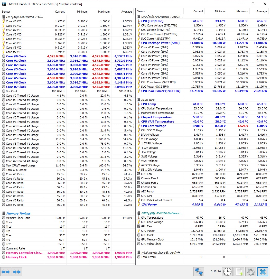

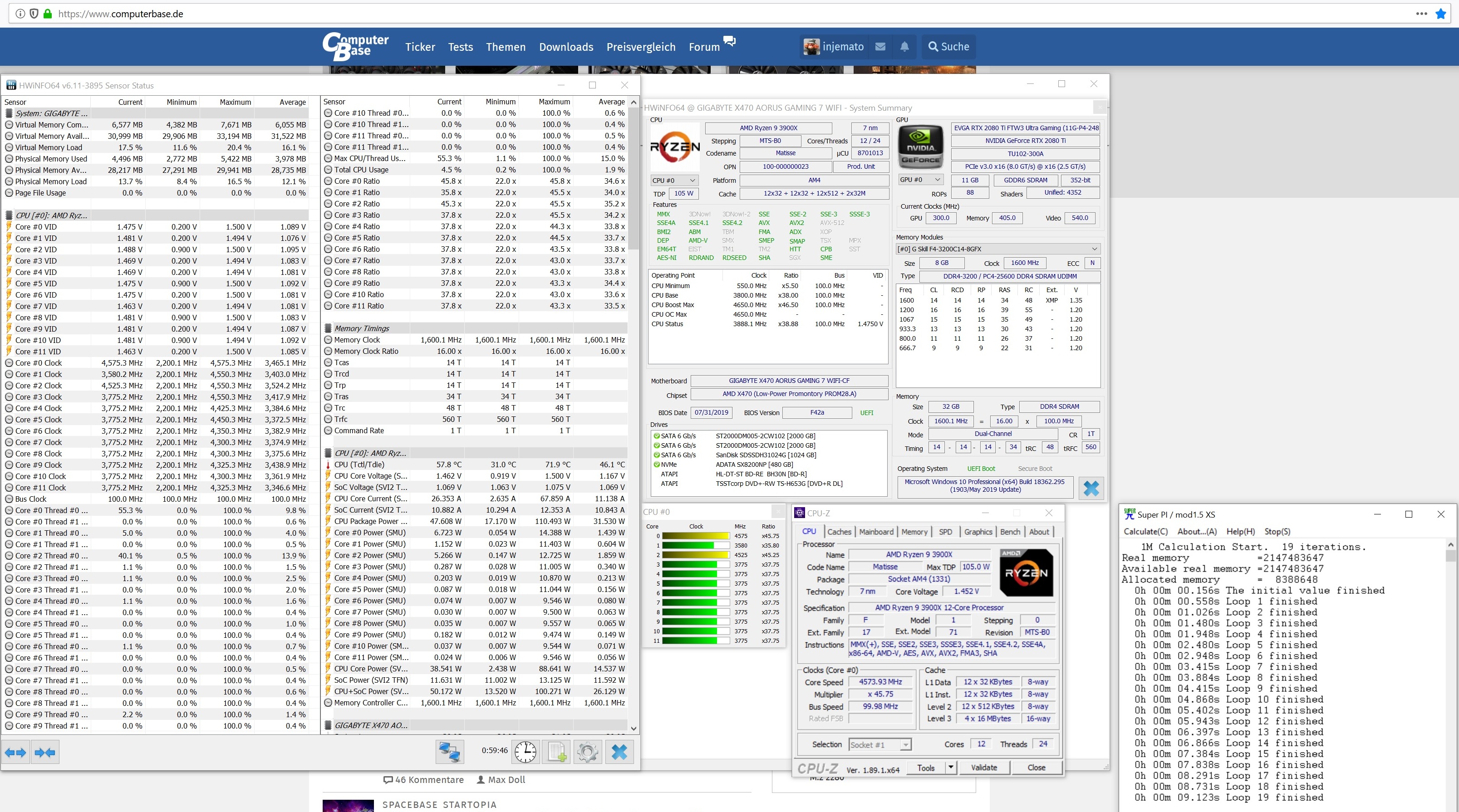

Mein 3900X war im ersten Test so etwa 100 MHz (laut HWMonitor) drunter. Das kann aber auch nur ganz kurz angelegen haben. Ich muss das später noch mal mit HWInfo vergleichen.
