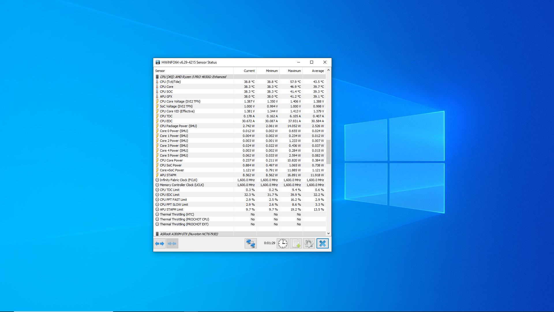

Hab jetzt mal den Idle Verbrauch gemessen. Die CPU-Werte habe ich HWinfo entnommen. Siehe hier: Screenshot (16).png
Der Gesamtverbrauch für das gesamte System im IDLE bestehend aus:
Ryzen PRO 4650G
2x16GB Crucial SO-DIMM OC@3200CL14 mit optimierten Timings
1x Crucial MX300 1TB SATA SSD
1x Kingston A1000 500GB NVME SSD
Intel 9260 Wireless LAN + Bluetooth
Noctua NH-L9a-AM4 chromax.black (Silentprofil)
beläuft sich auf ~12W (IDLE) mit einem nicht so hochwertigen Energiekostenmessgerät gemessen. :p

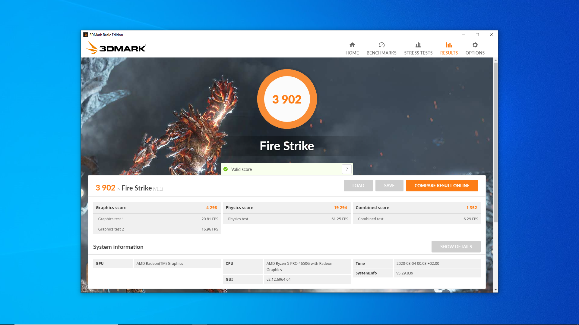

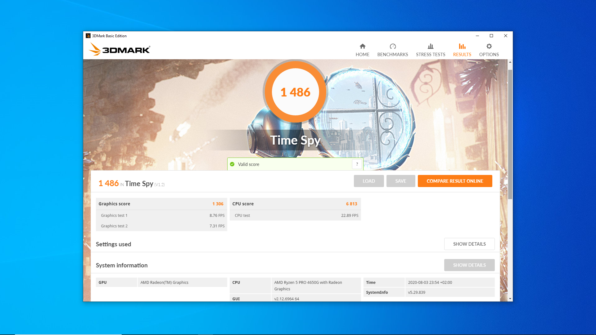

Anbei noch ein paar 3DMARK Ergebnisse im TimeSpy und im Firestrike:
Da ich leider keine Vergleichswerte zu den vorher verbauten 2400G habe, muss jeder selbst Schlüsse aus den Werten ziehen. ;)
