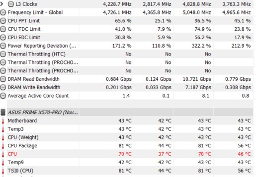

Reduzieren auf "eigenen Leistungsbedarf" ist sinnvoll- ja .
PTT; TDC und EDC leicht reduziert - > max 70 C (mit Mugen5)
Reaktionen: xXDariusXx
134 W bei einer 16 Kern CPU ist nicht gerade viel. Sofern AIO funktioniert, also Pumpe intakt und der Radi nicht verstopft ist, liegt es ganz klar am Übergang zwischen dem Heatspreader und dem Kühler. Ich würde da probeweise einen Pad probieren, falls Headspreader oder der Kühler eine koncave Oberfläche hat.
