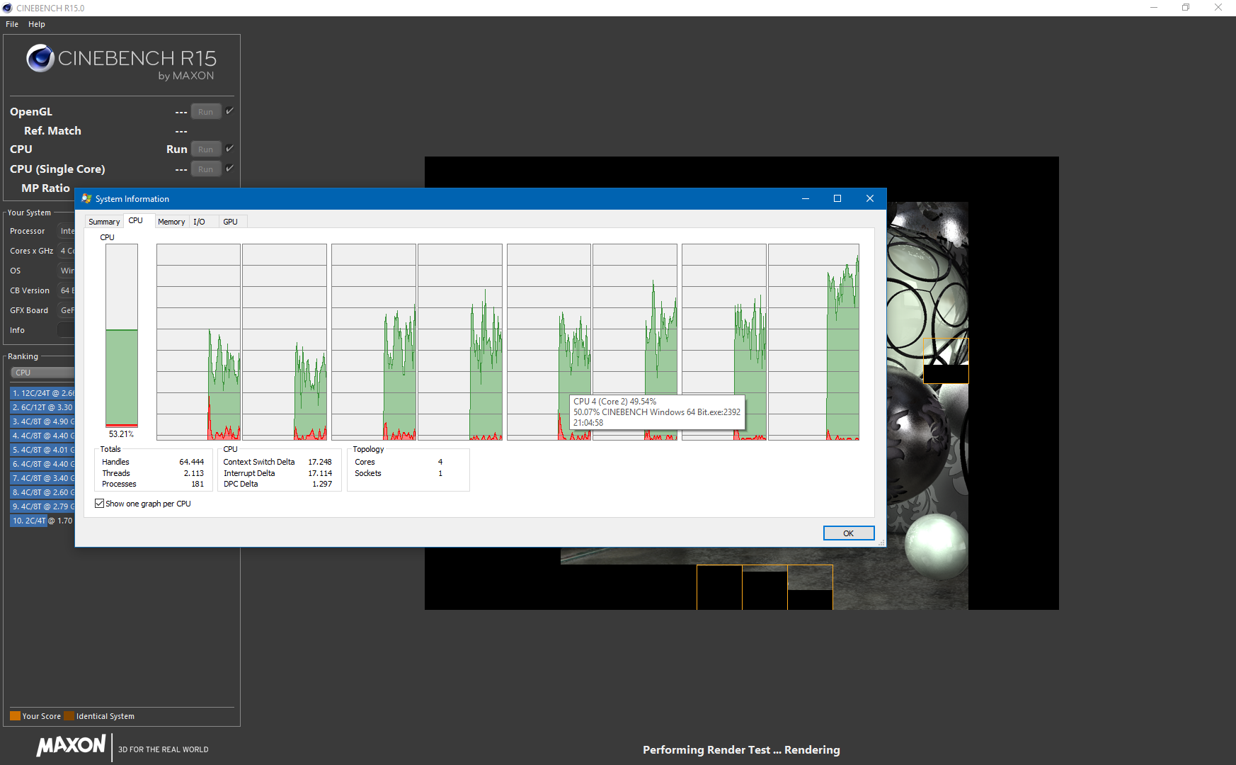

Iscaran schrieb:Man kann im Cinebench aber einstellen dass er nur mit 8 Threads rendern soll.
Bei mir nimmt er aber dennoch alle Threads. Verstehe die Funktion nicht ganz..
Er verteilt dann nur die Arbeit für 4 Threads auf alle Threads. LOL
immortuos schrieb:Warum frägst du nicht einfach mal im Luxx die üblichen Henker? Die machen dir das vermutlich sogar günstiger und ohne großes Risiko selbst was kaputt zu machen.
Wen hättest du da denn im Sinn? Irgendein bestimmter User der vertrauenswürdig ist?
Wenn du unter "File" => "Preferences" => Haken bei "Custom Number of Threads" setzen und die Zahl auf 8 stellst ?
Bei mir nimmt er dann soviele Threads wie ich da reinschreibe.
Du siehst das an der Zahl der "Kästchen" die das Bild rendern.
Machst du 1 Thread, ist immer nur 1 Kästchen umrandet beim multi test.
Machst du 2 Threads hast du 2 Kästchen usw.
Zumindest bei mir geht das so.
Das ist normal und der Sinn des ganzen. Der Windows Thread scheduler rotiert dann die Threads auf der CPU. (deswegen wäre ja ein Vergleich mit SMT Aktiv und Aus bei 8T interessant). Würde erwarten dass es in so einem Fall nicht viel bringt SMT zu deaktivieren weil der Scheduler das eigentlich schon korrekt sortieren sollte.
Mit einem Limit der Render-Threads kann man halt super Anwendungen/Games simulieren die nur BIS zu einer bestimmten Threadzahl skalieren bzw. eben z.B. in einem 2T-Limit "arbeiten".
