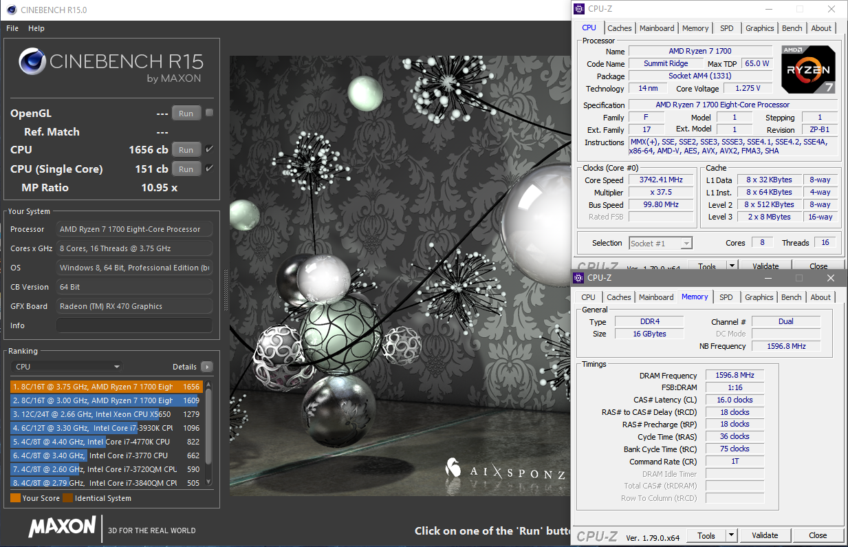

ABER @3.00 GHz geht der Multi-Score bereits um 1% hoch bei +9% RAM-Takt !
Falls du das auf meine Werte beziehst bedenke dass ich Dual Rank Speicher habe, der allgemein etwa eine Gedchwindigkeitsstufe schneller als gleich schnell getakteter Single Rank Speicher ist.
Mein 2666er RAM ist also vergleichbar schnell wie 2933er-3000er Singlerank.
Ich hab Hynix SR ( KLICK ) wenn man das mit beachten muss.
@Ravenstein:
Danke Sehr ! Notiert - als quervergleich immer interssant.
EDIT: Kannst du noch sagen bzw. prüfen mit welchem Takt der im SingleCore Run lief ? 3.7GHz ?
@immortous:
Dual-Rank/Single Rank hat aber AFAIK nur bei Ryzen einen Effekt oder ? Und selbst damit ist frkazids 1700 mit 3GHz und 3200er Dual-Channel/SingleRank (DC-SR) RAM immernoch 4.5% (Multi) langsamer als deiner 1700X mit 3GHz und 2666er (DC-DR)
(1346 vs 1287 Punkte Multi 122 vs 120 Punkte Single Score)
Abgesehen davon ist frkazid allgemein sehr niedrig von den Werten - Ein nicht gut ermittelter Takt könnte da leicht die Erklärung sein - zumal es sich genau um die XFR stufe handelt (100MHz) die er scheinbar langsamer sein könnte wenn man den Werten traut. Würde ich den mit 3650 MHz rechnen käme ich auf dieselbe Points/GHz wie du bzw. Sun...das ist schon eine auffällige Diskrepanz.
EDIT: Ich nehme mal DR/SR in die Eigenschaftsliste mit auf - mal sehen ob man bei mehr Daten was sehen kann.

Evtl. läuft seine CPU ja mit 100Mhz mehr, hab gerade nochmal kontrolliert. Bei 3,75Ghz liegt der Takt während des kompletten Multicoretests an allen Cores an.

So. Hab jetzt den Test nochmal mit 3,75Ghz gemacht und dieses mal direkt im BIOS übertaktet. Er mindert zwar den Takt nicht mehr aber evtl. ist das ja nur n Bug, weil weniger Strom frisst das System dennoch im IDLE ^^
Die Differenz zum OC mit Ryzen-Master ist erstaunlich.

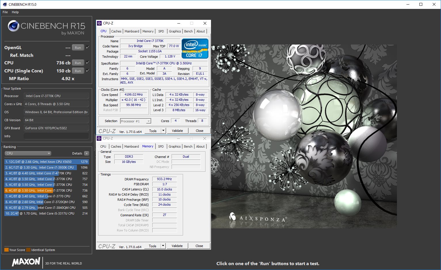

Mit meinem alten 3770K 4,2Ghz 1,128V habe ich gegen Eure 8 Kerner natürlich überhaupt keine Chance aber im Single Core Test komme ich auch auf 150 Pkt.
Vielen Dank Oldmanhunting für den Ivy Bridge. Wäre es für dich eine Option nochmal mit niedrigerem RAM-Takt laufen zu lassen ?

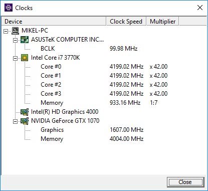

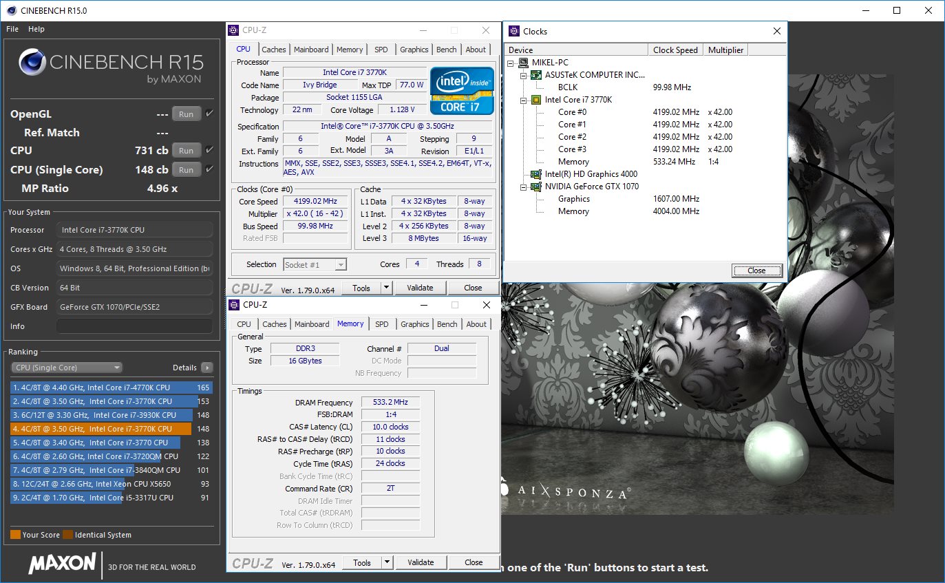

Als Nachtrag die Clock Tools beim RAM 1866 und im Single Core Test (3770K 4,2Ghz).
Hier der Test mit RAM auf 1066.
Ps.: Kann ich jetzt wieder etwas anderes spielen als Cinebench? :cool_alt:
