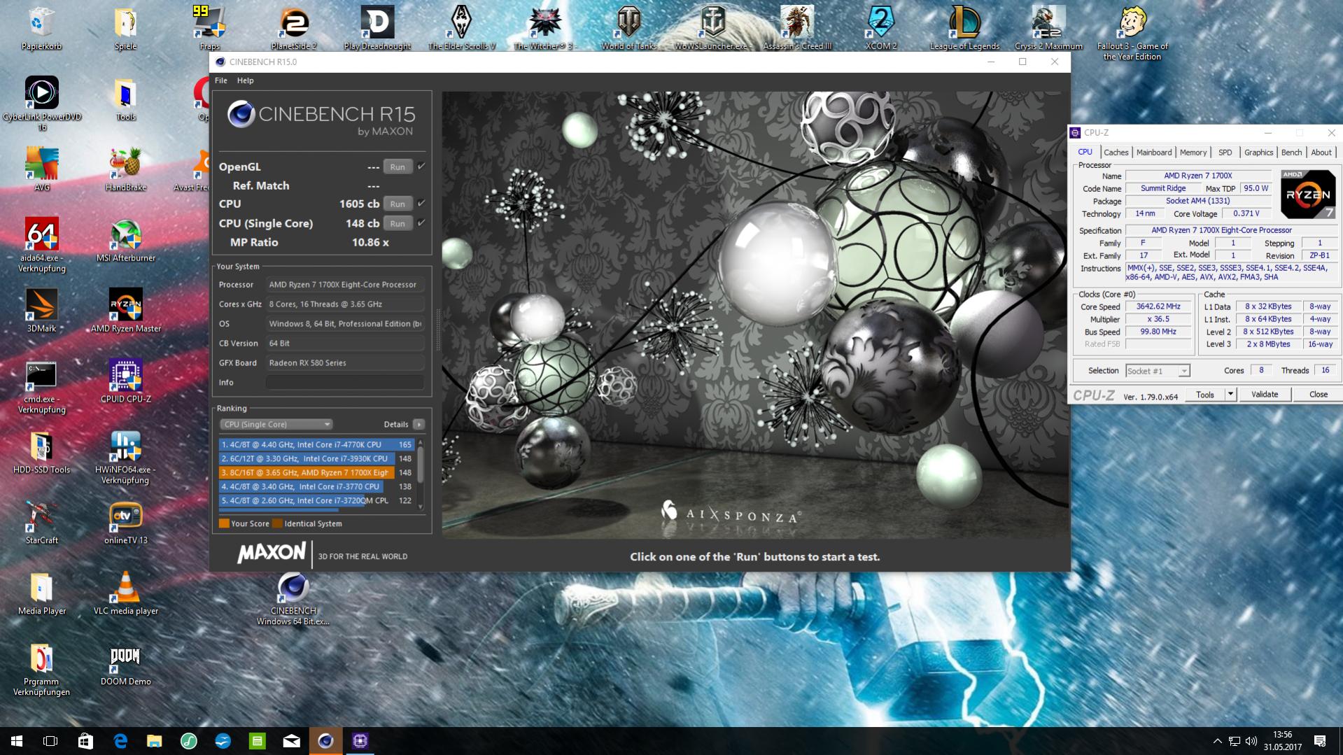

eigentlich 3200 er Ram @ 2400 wegen Agesa 1004a , vorher lief er schon mal mit 2933Iscaran schrieb:Werde das vor allem mit dem letzten Post von MK one vergleichen - der hat auch 2400er RAM drin.
@MK one: Kannst du mir noch den SingleCore run Wert liefern ? Bitte achte auch während des Laufs auf die Taktung der Kerne mit CPU-Z (nutze das Clocks-Tool unter "Tools"). Es ist wichtig dass ich wirklich genau die Taktfrequenz kenne mit der der SingleCore Run gelaufen ist egal was sonst wie eingestellt ist !
148 cb single core , 3,642 ghz - kein Boost
Wie beim CPU Takt interessiert hier nicht was theoretisch das Ding kann sonder was tatsächlich an Takt anliegt - nur so kann man vernünftig Performance messen, Fit-Modelle der Performance erstellen und damit dann die Archs vergleichen
Jop 2400 RAM takt, 3642 CPU Takt 148CB SC hatte ich deshalb auch schon eingetragen
