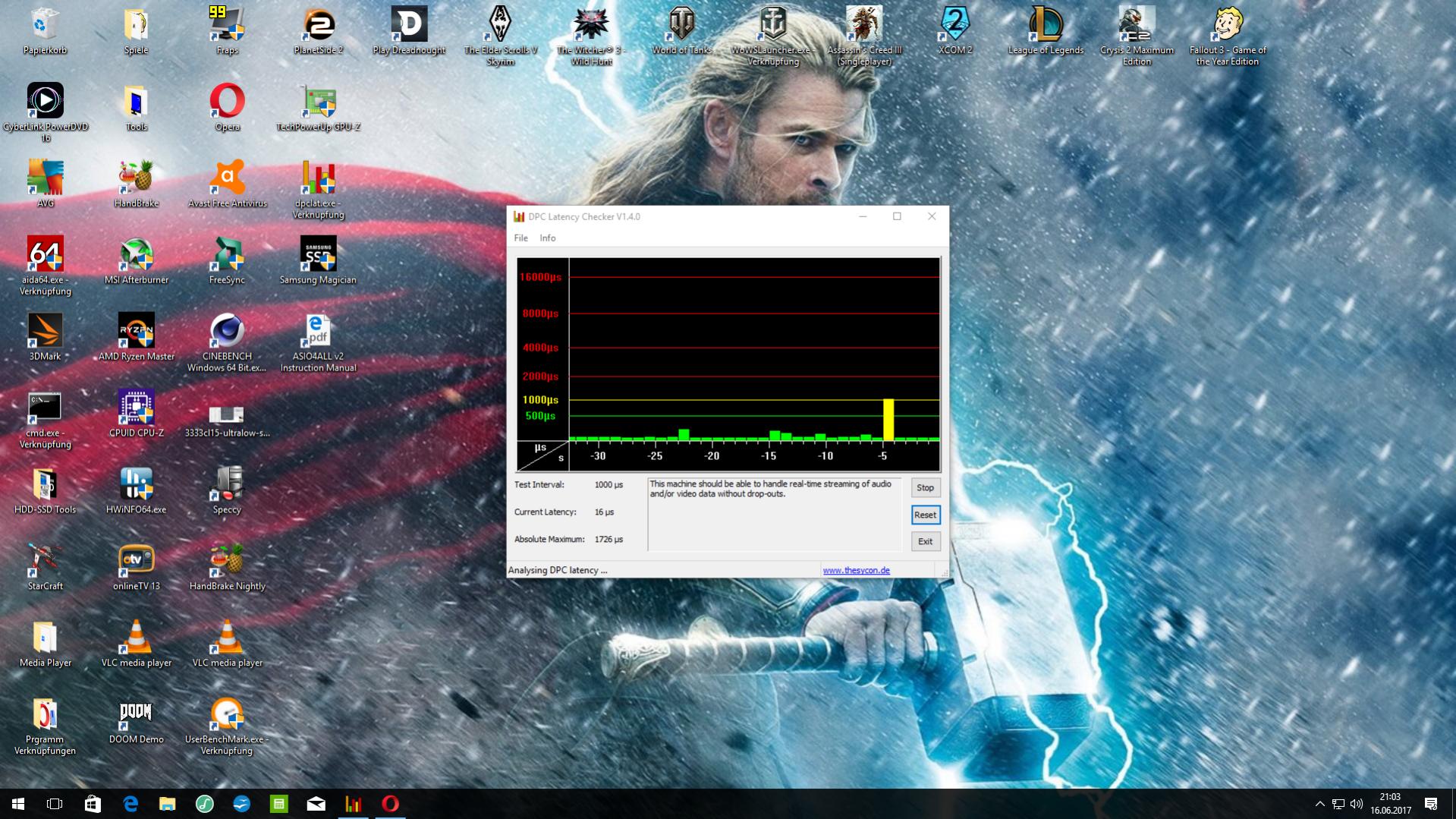

Sehr interessant ist folgendes. Sobald ich ein Video starte, hier z.B. Youtube, wird die Situation schon besser. Ich bin größtenteils grün. Nicht ganz so smooth wie bei Jack Torrance, aber schon besser... Sobald ich das Youtube Video wieder schließe, bin ich wieder gelb. Ich kapiers nicht.

Hab das mal getestet. Bei mir ist das auch gelb, und sobald ich etwas tue, dann rutscht es in den grünen Bereich. Sehe da kein Problem.

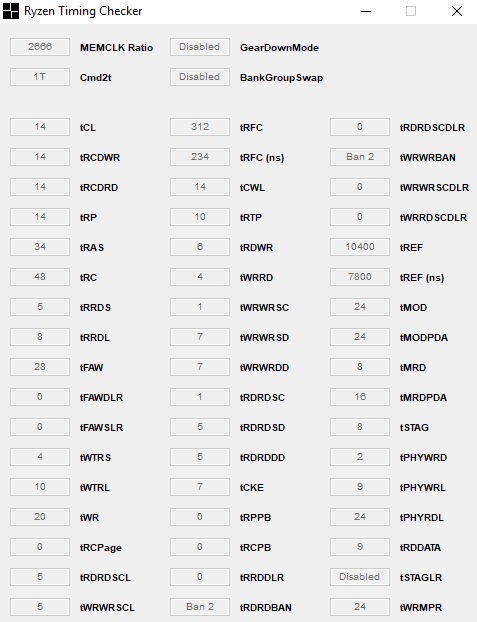

Arbeitsspeicher läuft bei mir weiterhin mit 3066MHz, 3200Mhz konnte ich jetzt nicht rauskitzeln bei meinen wenigen Versuchen, trotz angehobener Spannung (1,4V). Egal, immer noch deutlich schneller als das Vorgängersystem und auch schneller als die 2400MHz vor dem AGESA 1.0.0.6. Ich bin weiterhin sehr zufrieden mit meinem Ryzen-System, der 1700 läuft auf 3,2/3,75GHz nahezu unhörbar und selbst unter Last bleibt das System leise (Lüftereinstellung im BIOS auf "Lautlos"). Auch unter Prime oder Boinc mit 16 Threads Volllast alles im grünen Bereich.
Wenn ich mir deinen Latency Test ansehe, dann steht da dxgkrnl.sys als Verursacher. Und wenn mich nicht alles täuscht, ist das dann DirectX von Windows 10. Bei mir verursacht die auch einen hohen Delay, wenn auch noch bei weitem geringer als bei dir. Daher hatte ich die Vermutung, dass evtl. auch der GPU-Treiber damit zu tun hat. Habe aber einen älteren Treiber installiert, hat nichts gebracht. Mir ist gestern aber die dxgkrnl.sys abgeschmiert. Ich schätze, mein RAM-OC war zu dem Zeitpunkt zu aggressiv, gerade von den Timings her @3200Mhz.
Habe auch sfc scannow durchlaufen lassen. Alles in Ordnung. Das einzige was du wirklich tun kannst, ist erst einmal in den abgesicherten Modus zu starten und mit minimaler Treiber-Konfiguration erneut testen. Wenn der Test da besser ausfallen sollte, bleibt dir nichts anderes übrig als jeden Treiber einzeln zu deinstallieren, zu beobachten und mit etwas Glück findet man den Übeltäter. Kann auch der Netzwerktreiber sein. Oder der Soundtreiber.

Leider nein. Es bleibt im gelben Bereich. Foto anbei (Screenshot war ja nicht mehr möglich ohne Keyboard). Ist mein Windows 10 x64
nicht optimiert? Ist es ein Dienst im Hintergrund? Cortana hatte ich z.B. installiert. Ob ich dazu einen eigenen Thread aufmachen sollte?

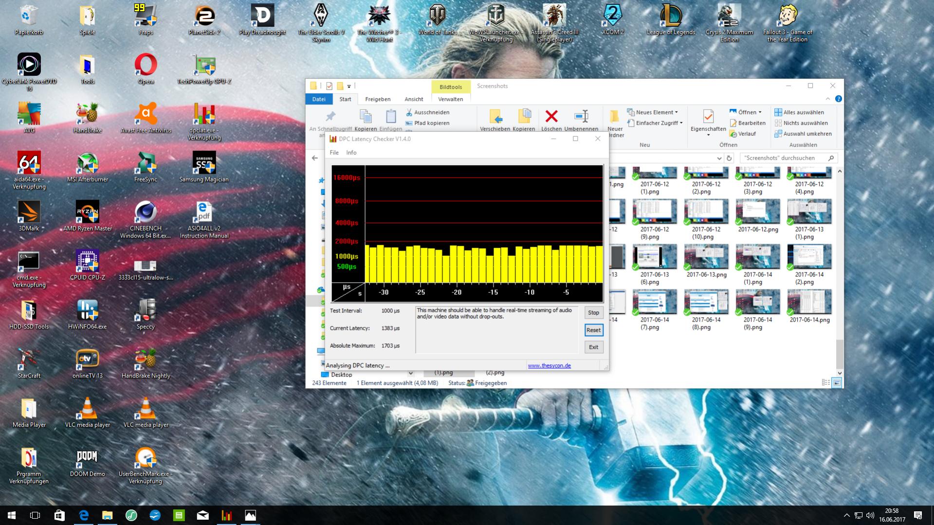

das Proggie ist entweder Mist , oder Opera senkt tatsächlich die Latenz wenn ich opera im Hintergrund geöffnet habe
so siehts aus wenn opera im Hintergrund geöffnet ist
und so ohne
Sollte man eigentlich annehmen. Aber ich beobachte da ein ganz ähnliches Verhalten. Sobald ein YouTube Video abgespielt wird, ist die Latenz gut. Vielleicht braucht es noch ein paar Treiber und Firmware Updates, damit das passt.
ich glaube nicht das das mit Ryzen oder dem Motherboard zusammenhängt , eher mit Win 10 - wenn ich mir nen Video über den Mediaplayer im Vollbildmodus anschaue sinkt auch die Latenz ..., zwar nicht ganz so tief aber in den Grünen Bereich
