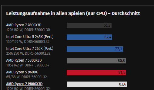

Den Mehrverbrauch in nicht idle situationen des 265k vernachlässige ich jetzt mal.
Mehrverbrauch aber auch nur in Multicore Anwendungen
Gut, mit FPS Limit dass beide übertreffen würden, wird der Verbrauch beim 9800X3D vmtl auch etwas niedriger ausfallen

Reset90 schrieb:
SIeht ja recht eindeugtig aus. Intelnutzer werden an diesem Artikel keine freude haben
Doch klar, die spielen ja auch alle neuerdings Idle.exe, das neue Quadruple-A-Game. 🤣
