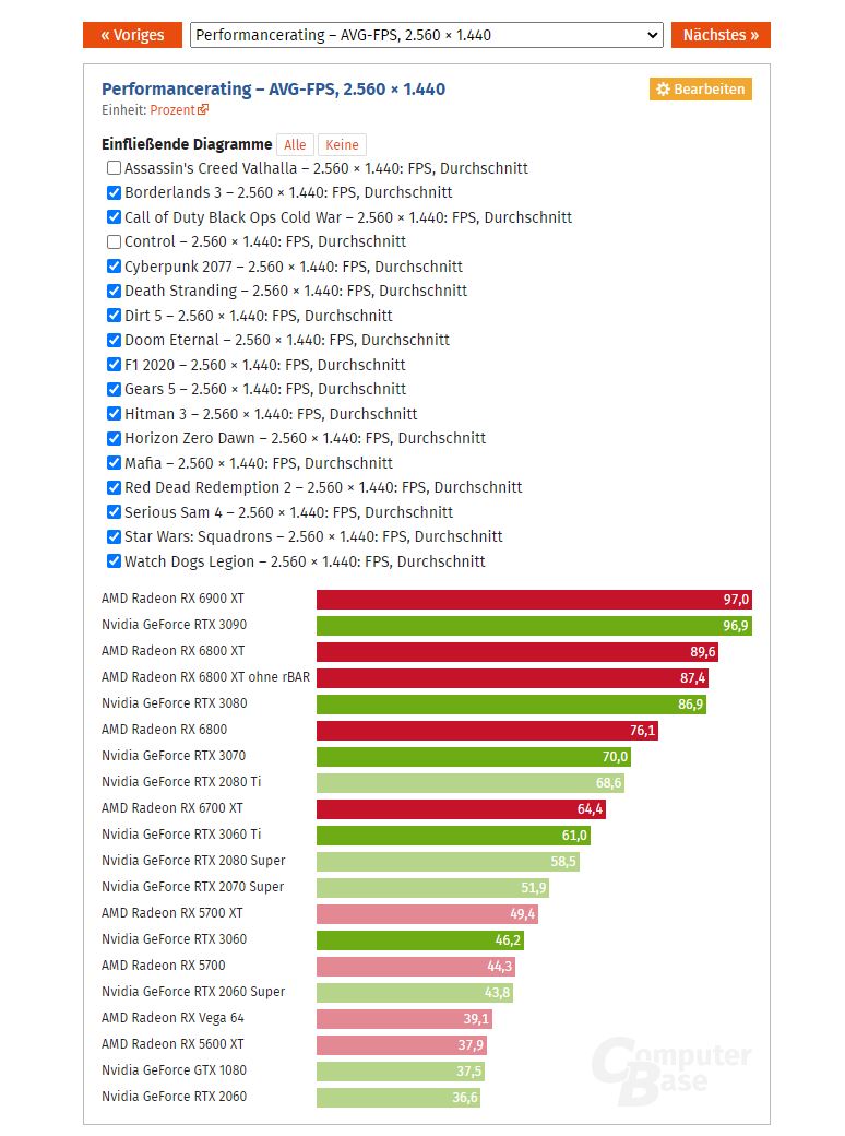

Wie schonmal gesagt, dann müssen Wolcen und Control aus dem Benchmark.Taxxor schrieb:Als größter Ausreißer dieser Liste ist Assassins Creed drin, wo selbst eine 6700Xt gleichauf mit einer 3080 ist. So einen Fall gibt es un umgekehrter Form nicht im Parcours. Ohne dieses Spiel würde die 3090 auch im Mittel vorne liegen. In allen Belangen schneller ist sie also nicht.
Die beiden Games verzerren mehr zu gunsten von Nvidia als Assassins Creed für AMD.

Taxxor schrieb:Als größter Ausreißer dieser Liste ist Assassins Creed drin... Ohne dieses Spiel würde die 3090 auch im Mittel vorne liegen...
Nun habe ich mal beide Titel rausgenommen (Assassins Creed und Control). Dennoch kann sich Nvidia erst in bzw ab 4k absetzen. Aber im Grunde hast du absolut Recht. Egal ob Nvidia oder AMD, in dieser Generation sind die in etwa gleich schnell.
Der eigentliche Gewinner ist für mich hier aber klar die 6800XT, wenn ich Speicherbestückung und Preis mit einbeziehe.

Wolcen ist doch schon gar nicht mehr drin.Fighter1993 schrieb:Wie schonmal gesagt, dann müssen Wolcen und Control aus dem Benchmark.
Und Control, wo ist das viel deutlicher zu Gunsten von Nvidia?
Insgesamt gibt es in diesem Parcour in 1440p nur 5 Spiele, bei denen der Unterschied zwischen 6800XT und 3080 überhaupt zweistellig ist, darunter auch Control.
Vier davon sind dann auch einigermaßen ausgeglichen mit leichtem Vorteil für AMD, da Nvidia nur zweimal jeweils knapp zweistellig ist und AMD einmal bei fast 20% liegt.
Control -> +11% für Nvidia
Mafia -> +11% für Nvidia
SW Squadrons -> +12% für AMD
Watch Dogs -> +19% für AMD
Und dann kommt eben Assassins Creed ->+33% für AMD (In 1080p übrigens sogar +49(!)%, während Control nur noch 4% Vorteil für die 3080 hat)
Wie oben gezeigt, Control ist ohne RT völlig im Rahmen der normalen Schwankungen zwischen den Karten, da schießt Assassins Creed in der Auflösung um das dreifache mehr raus und auch Watch Dogs ist deutlicher pro AMD als Control pro Nvidia ist.GERmaximus schrieb:Nun habe ich mal beide Titel rausgenommen (Assassins Creed und Control).
In den letzten Generationen kann man allgemein überdurchschnittlich oft allein durch eine leicht andere Spieleauswahl das Ranking recht stark verändern.
Dazu muss man nur mal in den PCGH Parcour reinschauen, mit deren Spieleauswahl liegt die 3090 12% vor der 6900XT(mit rBAR), während bei den Spielen von CB die 6900XT vorne liegt.
Und keine der beiden Tests hat eine so geringe Spieleanzahl, als dass sich das auf je einen einzigen Ausreißer festnageln ließe.
Bei PCGH ist dann halt auch Wolcen drin, Desperados 3 schlägt in eine ähnliche Kerbe und gleichzeitig fehlt Assassins Creed, viel schlechter könnte die Auswahl dort für AMD nicht sein^^
