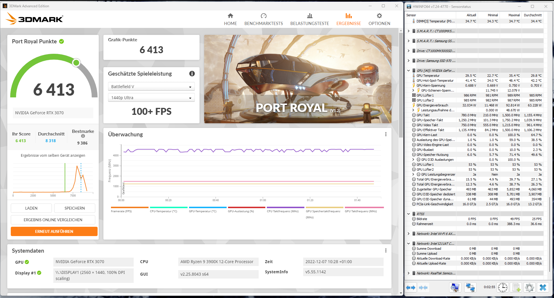

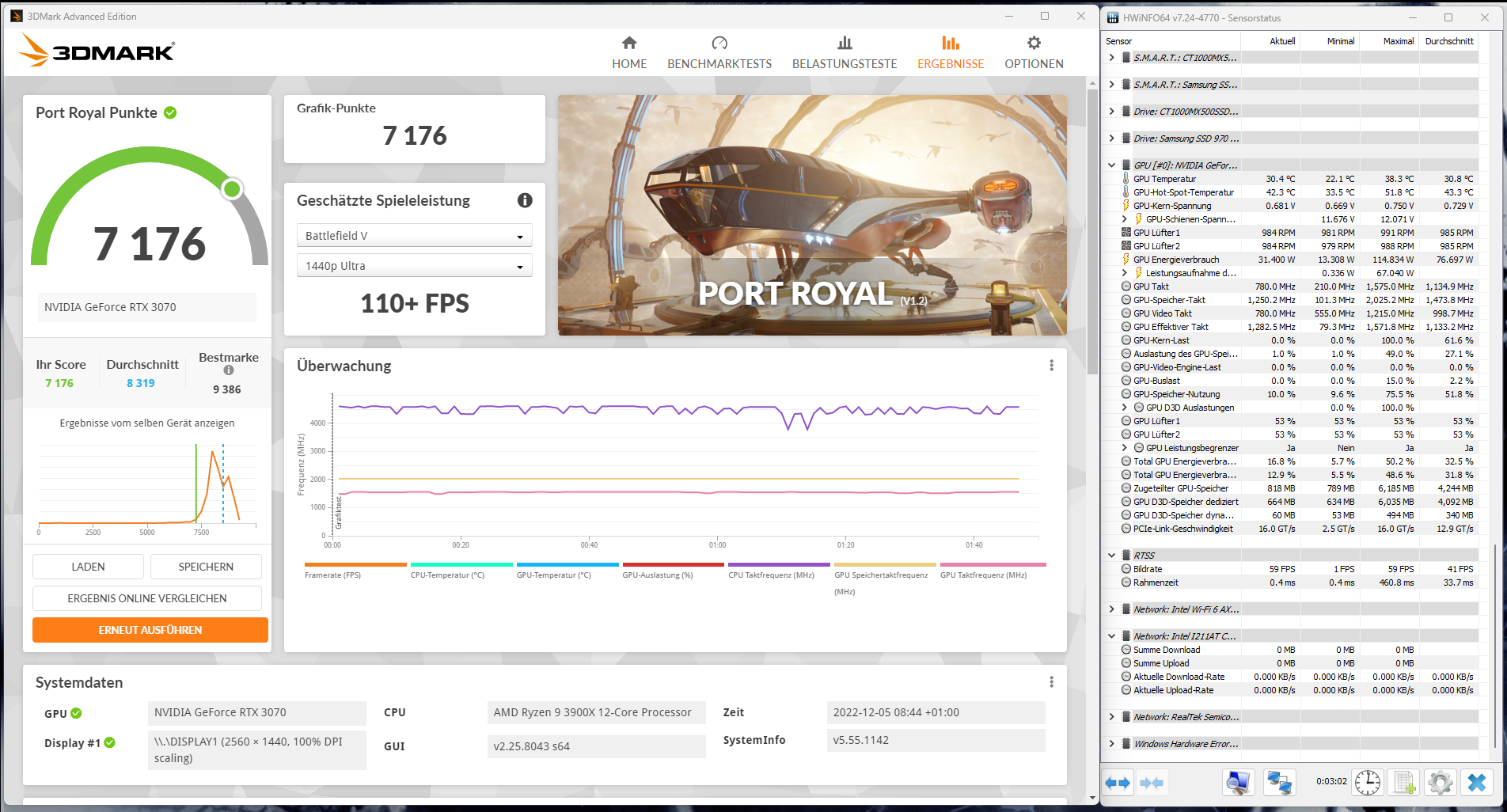

TheOpenfield schrieb:
Mich würde noch interessieren, wie viel Watt pro Punkte deine Karte bei den Settings im Royal macht :)
Die RTX 3070 ist wohl eine ~100W Karte.
Bei ~93W komme ich da auf ~68.96 Punkte pro Watt
Reaktionen: TheOpenfield

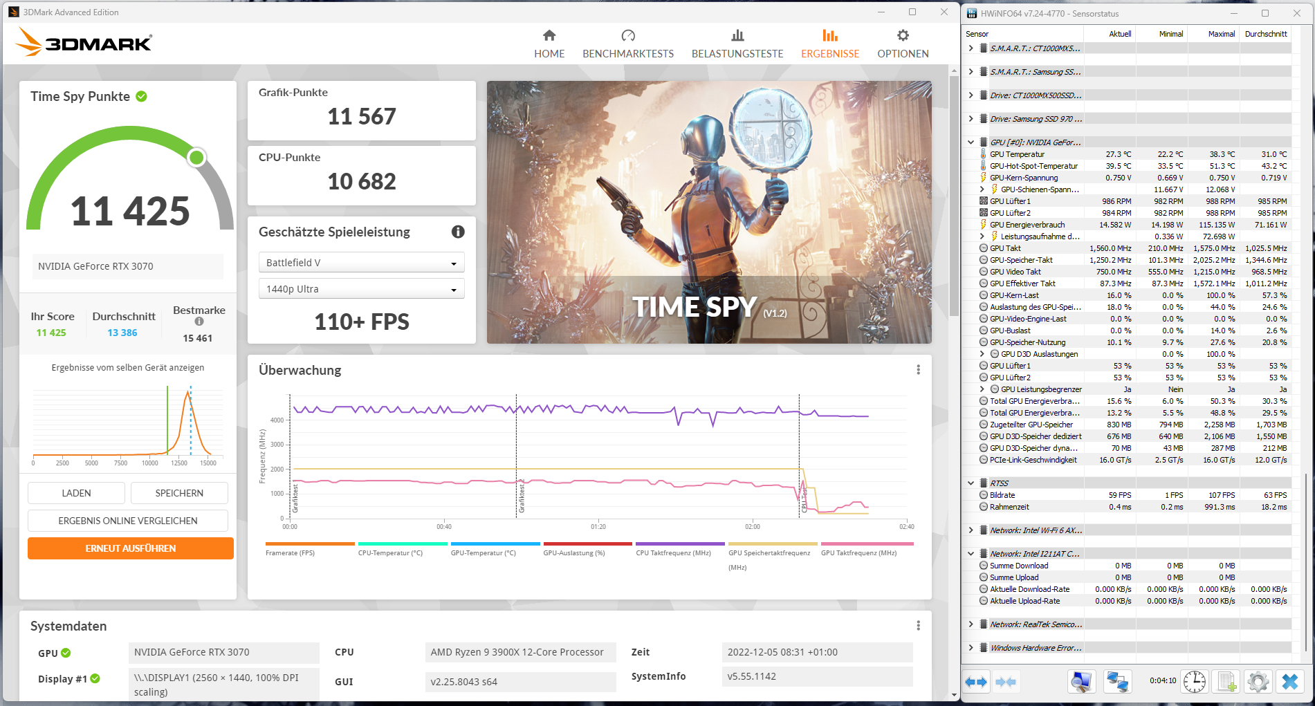

DaHell63 schrieb:
So wie es aussieht, ist die kleine RTX 3070 in dem Bereich nicht schlecht.
joa,da kommt die stärke der 3070 raus, und da muss man mit der 3080 auf jeden fall schon rumschrauben, wenn man einfach nur das PL auf 130W zieht, dann wirds richtig übel :D
