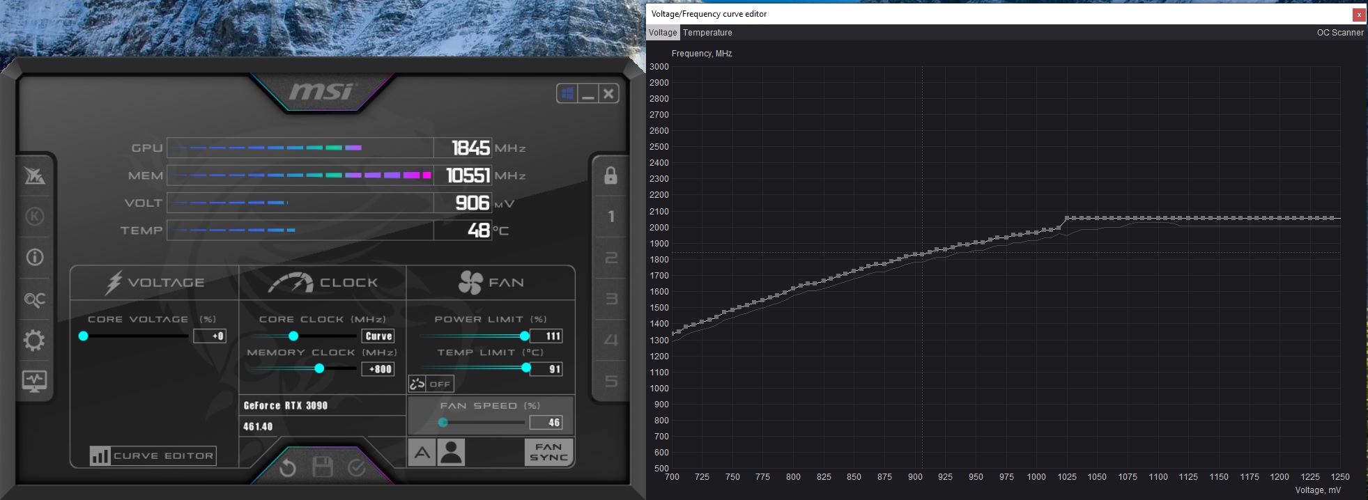

also es ist mehr als nervig das afterburner von selbst die curve anhebt bzw senkt
heute morgen der erste starte liegt die curve bei 2100 bei 1,025v wobei ich gestern da 2055 eingestellt habe
dann starte ich ein spiel taktet sie nur auf 2025mhz sprich jedentag muss man es manuell einstellen so nervig hoffe die fixen das bald

@Benni1990
Hast du Infos dazu? Wüsste zu gern, was bei dir läuft. Das beschriebene Problem habe ich noch nie gesehen. Pascal oder Ampere spielt keine Rolle.
Meine Karte läuft nach jedem Start immer mit den eingestellten 1920/1905 MHz @ 0,875v. Bedenke die Kurve muss immer bei Betriebstemperatur (bei mir ~40°C) eingerichtet werden.
Wenn du am nächsten Tag ein Spiel mit 30°C startet wird sie logischerweise höher takten. Bei mir liegt der Unterschied wie beschrieben nur bei einer Taktstufe 1920/1905. Bei luftgekühlten Karten wo die Temperaturunterschiede grösser sind, kann das gerne auch mehr sein.
so sind jetzt meine einstellungen
als ich wie gesagt heute den pc gestartet habe(gpu hatte 22°C) wollte ich direkt gucken ob die curve noch übernommen wurde und was war sie war bei 1.025v auf 2100 gefixt und nicht wie aktuell auf 2055
also habe ich die curve wieder angepasst auf 2055 und starte ein spiel und siehe da sie boostet nur 2025 (gpu temp 28 grad)
also habe ich sie in game angepasst das sie auf 2055 boostet und dann auf 2040 abfällt
und das die karte höher boostet wenn sie kalt ist ist klar aber das die curve auf 2100 gefixt ist ohne das ich es eingestellt habe das nervt einfach und teilweise bei selber temp taktet sie auf einmal niedriger und ich muss es immer manuel anpassen

In diesem Sinne ist ja alles in Ordnung. Wenn du im warmen Zustand (77°C) 2055 MHz @ 1,025v einstellst, ist es nur logisch, dass sie beim Kaltstart z.B. 2100 anzeigt und auch anlegt. Kann verständlicherweise zu Instabilitäten führen, wenn man das zu weit treibt.
Nvidia Turbo Boost lässt sich mit normalen Mitteln nicht aushebeln.
- Sep. 2020
- 780
Ist das Problem von @Benni1990 nicht die Thematik mit den Booststufen die NVIDIA über den Treiber zuschaltet?
Falls ja, dann war hier im Forum die Empfehlung die Kurve zu erstellen während die GPU parallel stark belastet wird z.B. über Furmark.

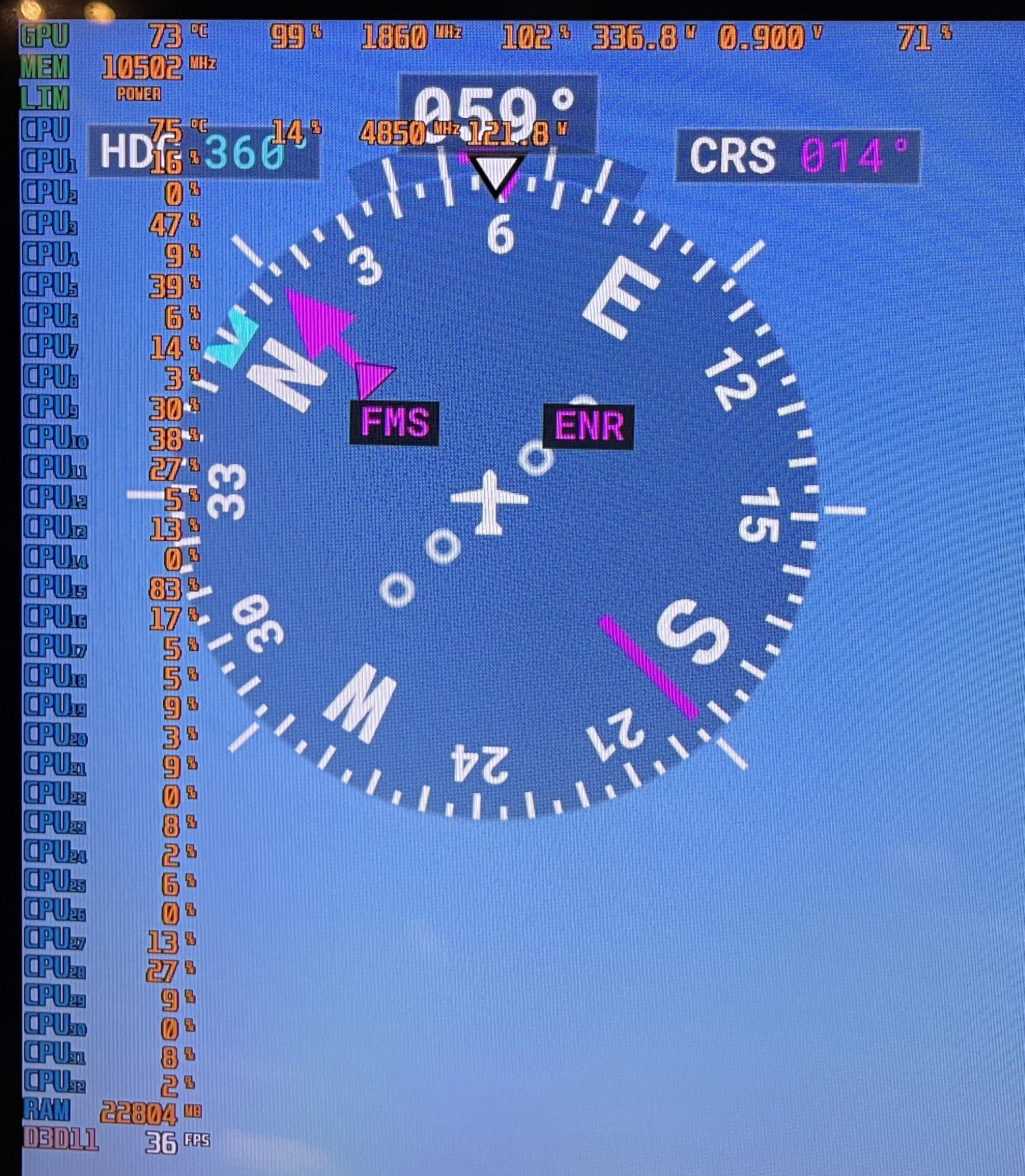

Scheint zu funktionieren 😊autoshot schrieb:Hat das mit dem Cross-Flash schonmal jemand getestet?
EDIT
Hat funktioniert. Genehmigt sich jetzt bis zu 390W
Taktmäßig scheinen (zumindest im Flugsimulator 2020) 1920 MHz @ 875mV stabil zu laufen (höher geht die Karte unter Volllast nicht, weil dann das PT limitiert...). Sind das gute Werte oder eher Durchschnitt?
