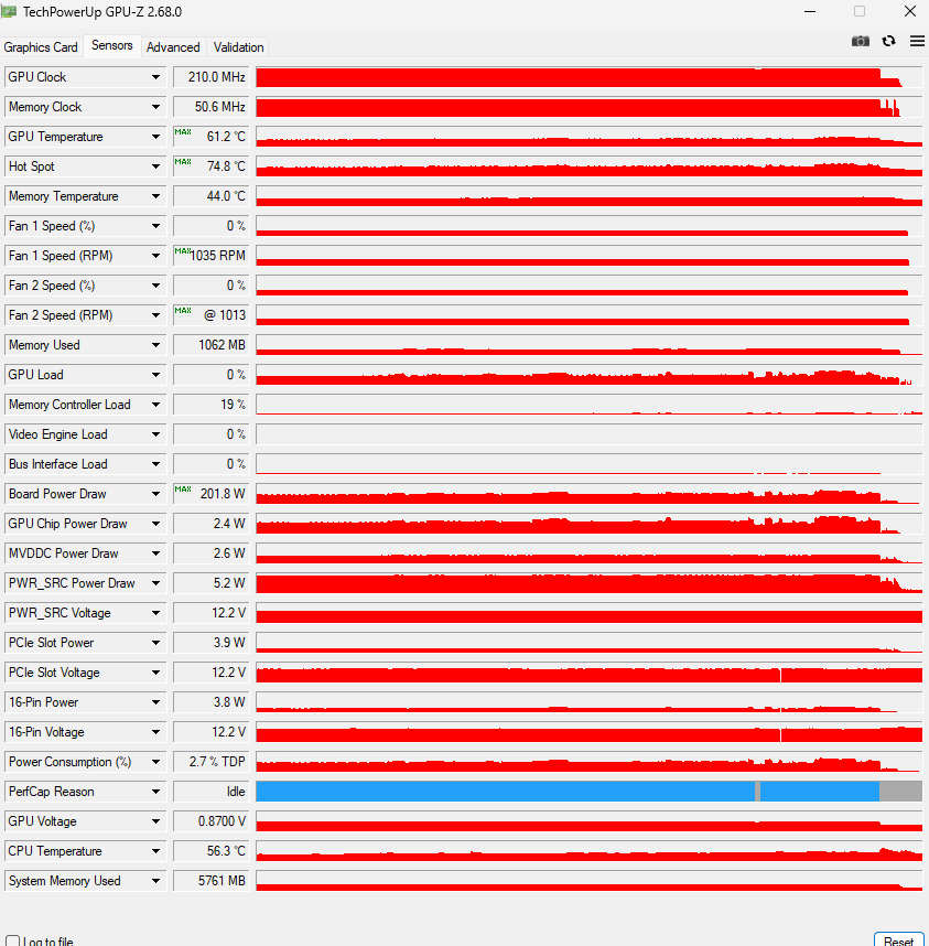

Ich habs gesagt, dass Teil war komplett unoptimiert....
Durch den letzten Patch schaut es nun so aus
Alles Preset sehr hoch ... nur das Raytracing auf Maxed.. mit 60 fps
