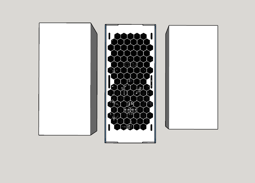

Aktuell bringe ich das SketchUp Modell auf den aktuellen Stand und plane
eine verkürzte/höhere push/pull Variante zu erstellen.
Überlege auch eine noch kleinere Variante für Luftkühler(bis 55mm) zu machen. Die Frage ist noch ob mit 2x 140er Lüfter oben oder ohne.

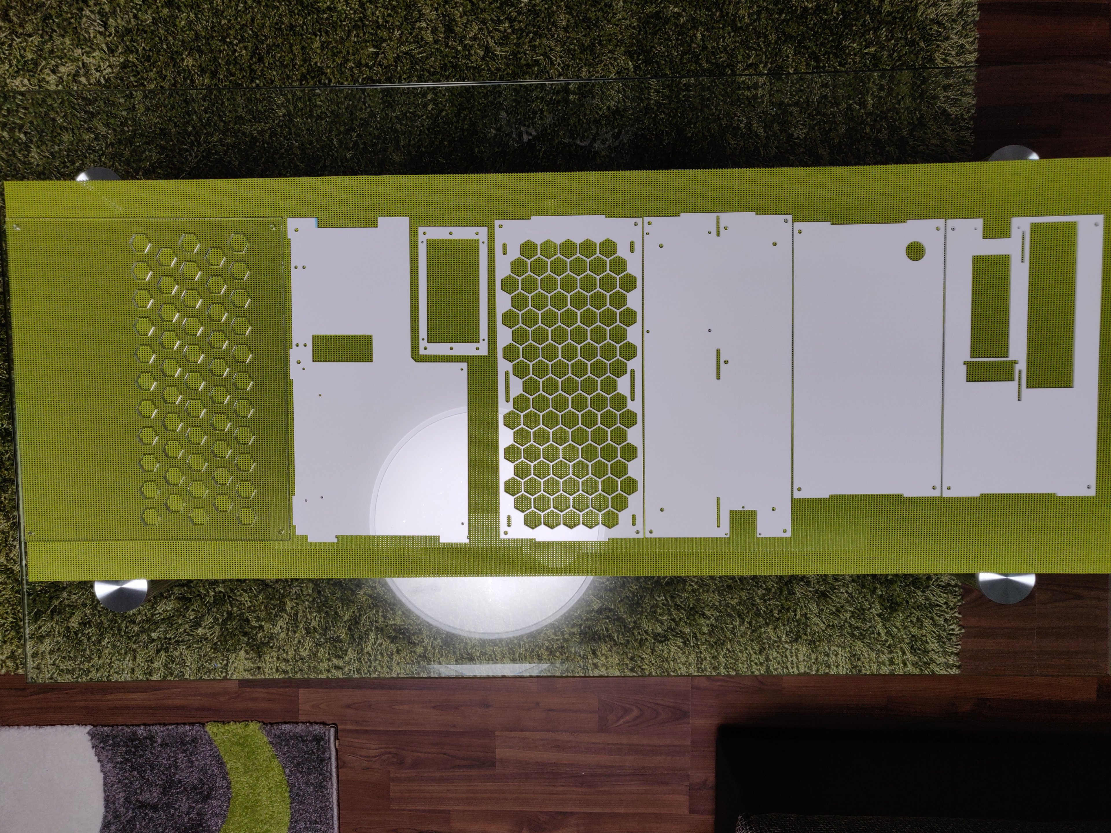

@Lamkiller
Guten Morgen,
Das könnte ich dann auf 5 Platten Verteilen.
Generell sind es 2 Teile 144*350mm(oben/unten)
2 Teile 144*240mm (vorne/hinten)
2 Teile 240*350mm (Seiten)
1 Teil 180*333mm (Tray)
2 Kleinteile Netzteil/SSD die irgendwo neben Seiten oder Tray Platz Finden.
Das "Rahmen" kommt auf eine Platte,
Seiten und Tray müssen dann jeweils auf eine Platte.
Ich schaue mal heute Abend was das Material kosten würde.

- März 2014
- 1.135
@Lamkiller
hier sind die 4 DXF Dateien
Die Scheibe ist auf beiden Seiten gleich also 2x rechnen.
sollte alles auf 360x305mm Platten passen
Liebe Grüße
Liebe Grüße

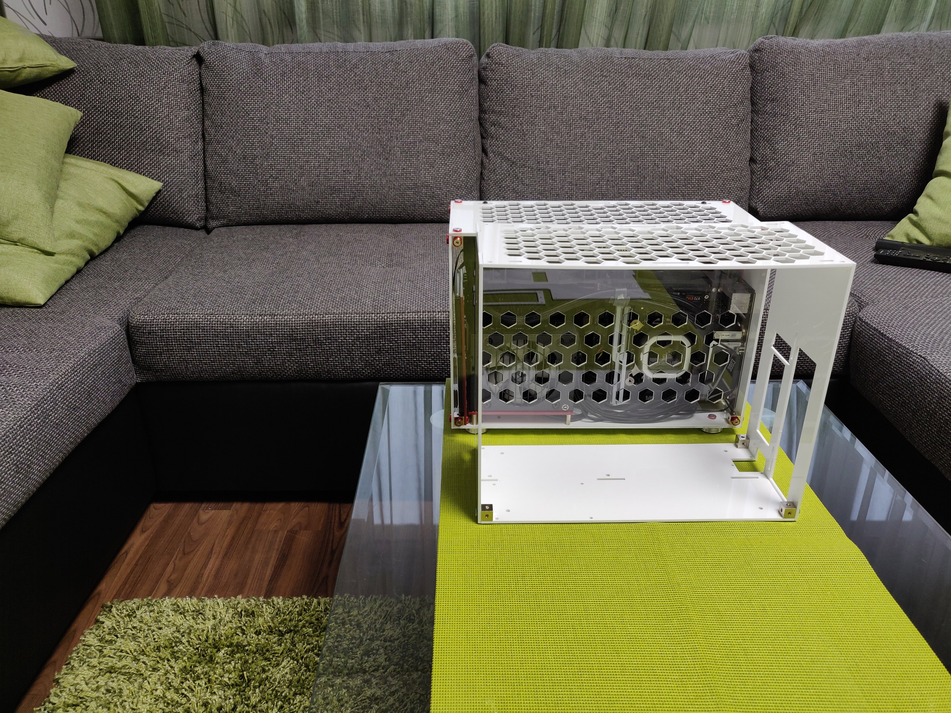

- 1.135

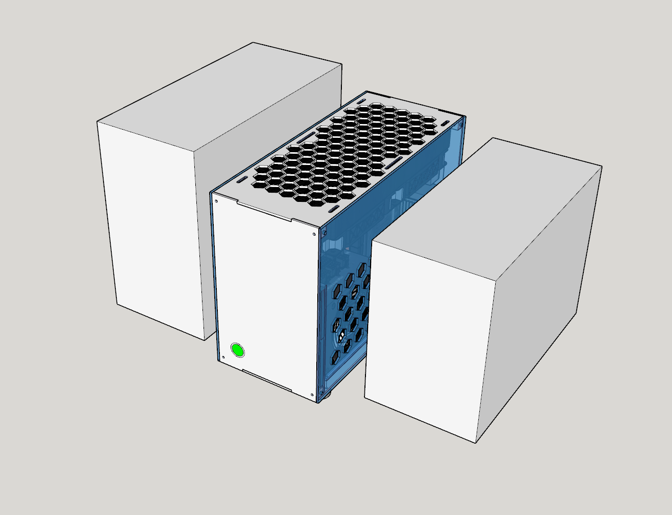

Cool,
ich habe schon die Push/Pull Version als DXF fertig. Würde diese auf jeden Fall testen wollen.

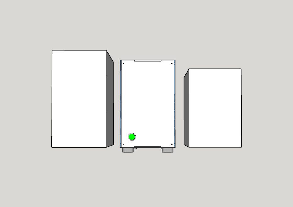

So sieht ungefähr der Größenunterschied aus: Links ist Push/Pull mit 150x270x326
Für kürzere Radiatoren kann man die Länge eventuelle um weitere 5mm reduzieren
Mein 280er Radiator ist z.B. 315mm lang.

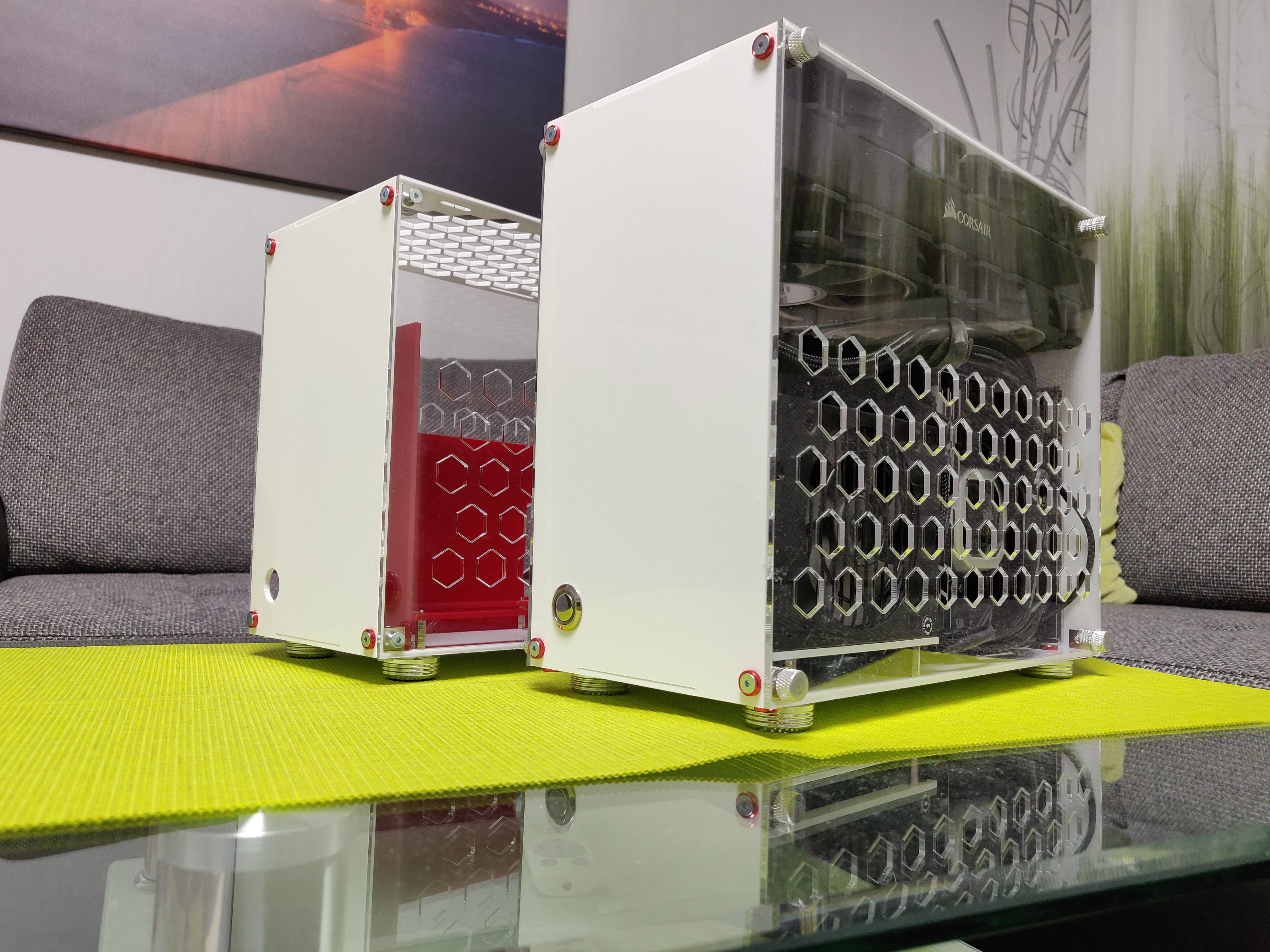

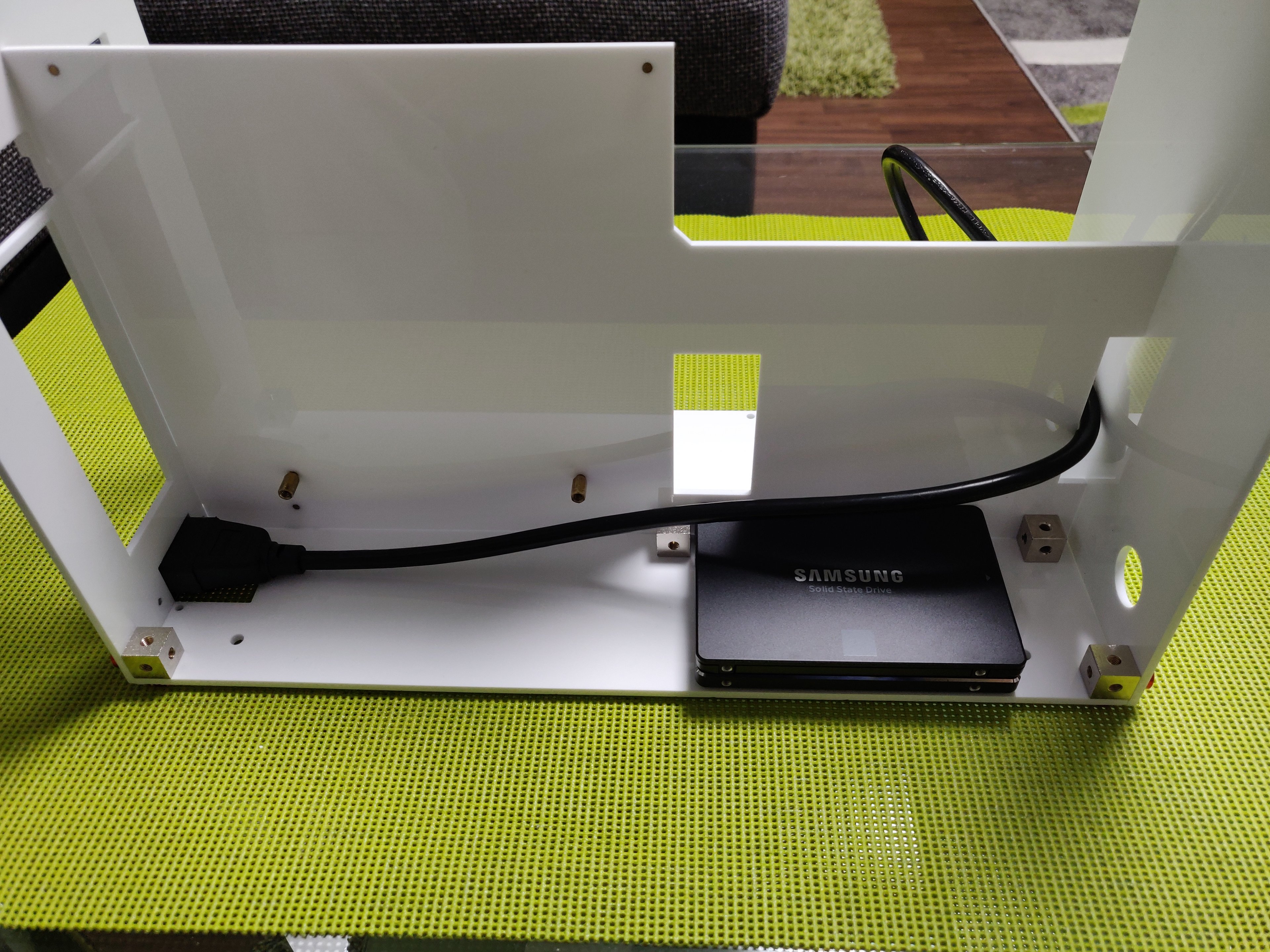

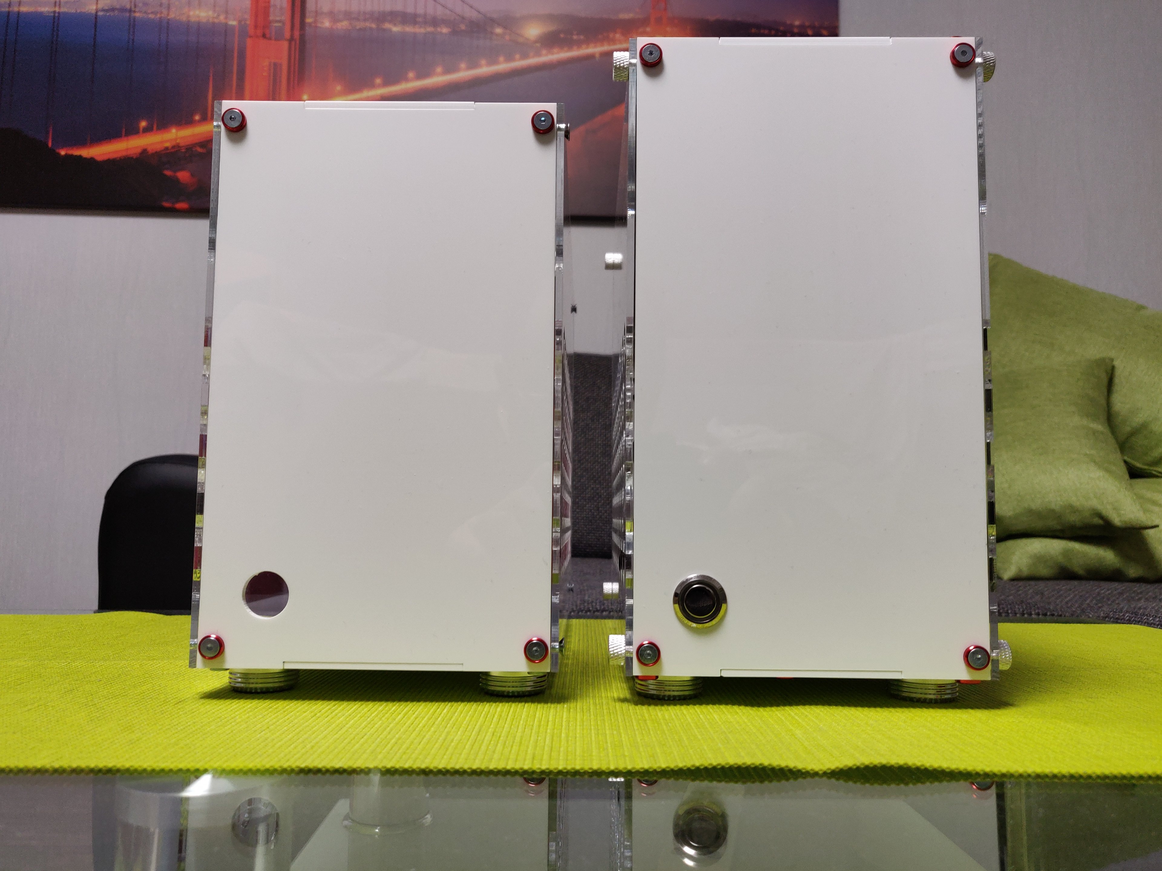

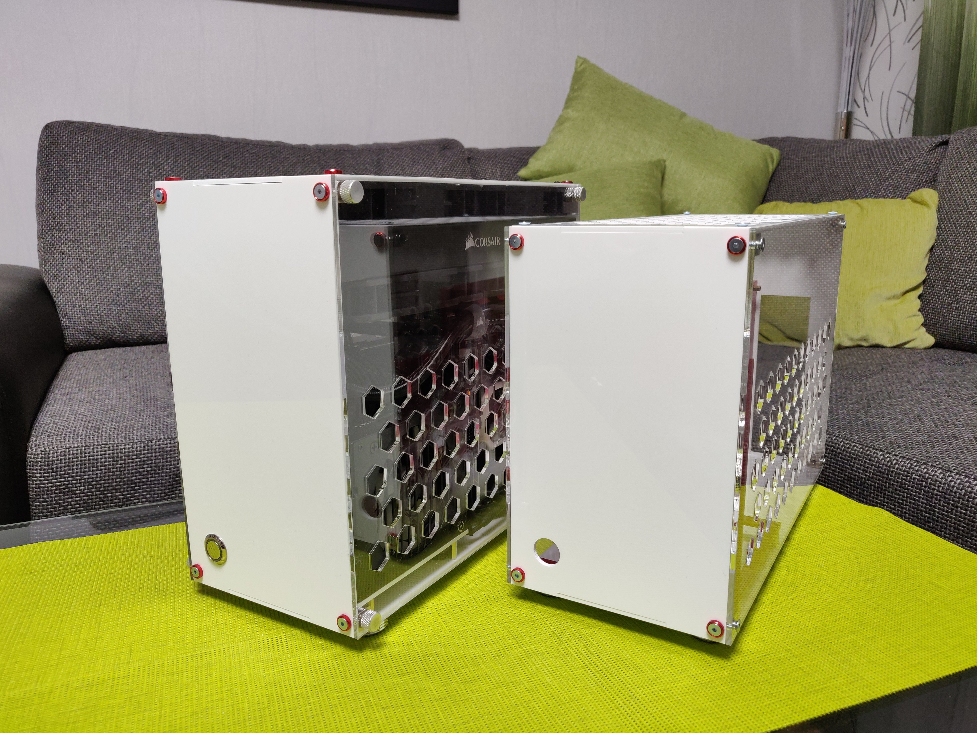

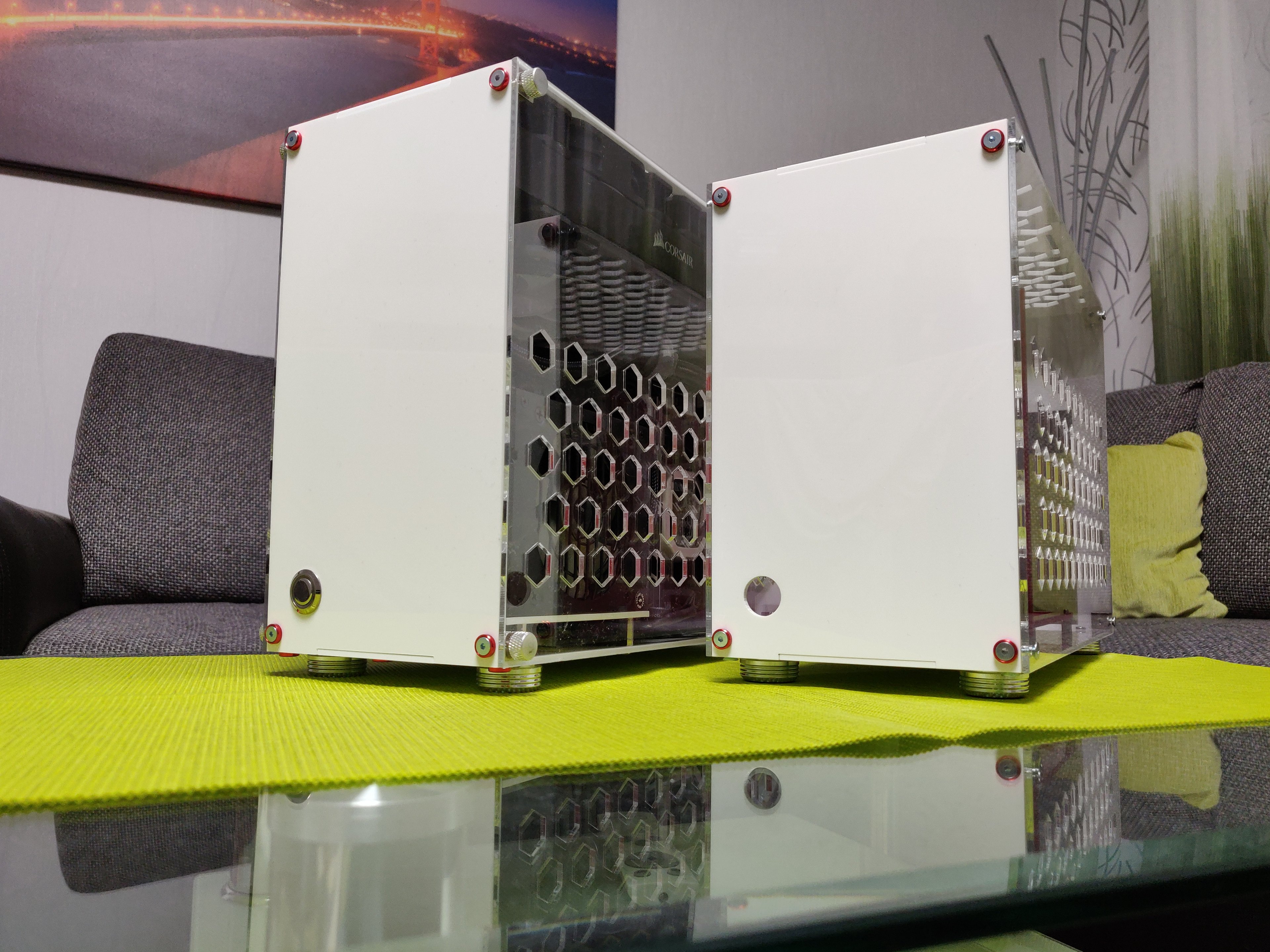

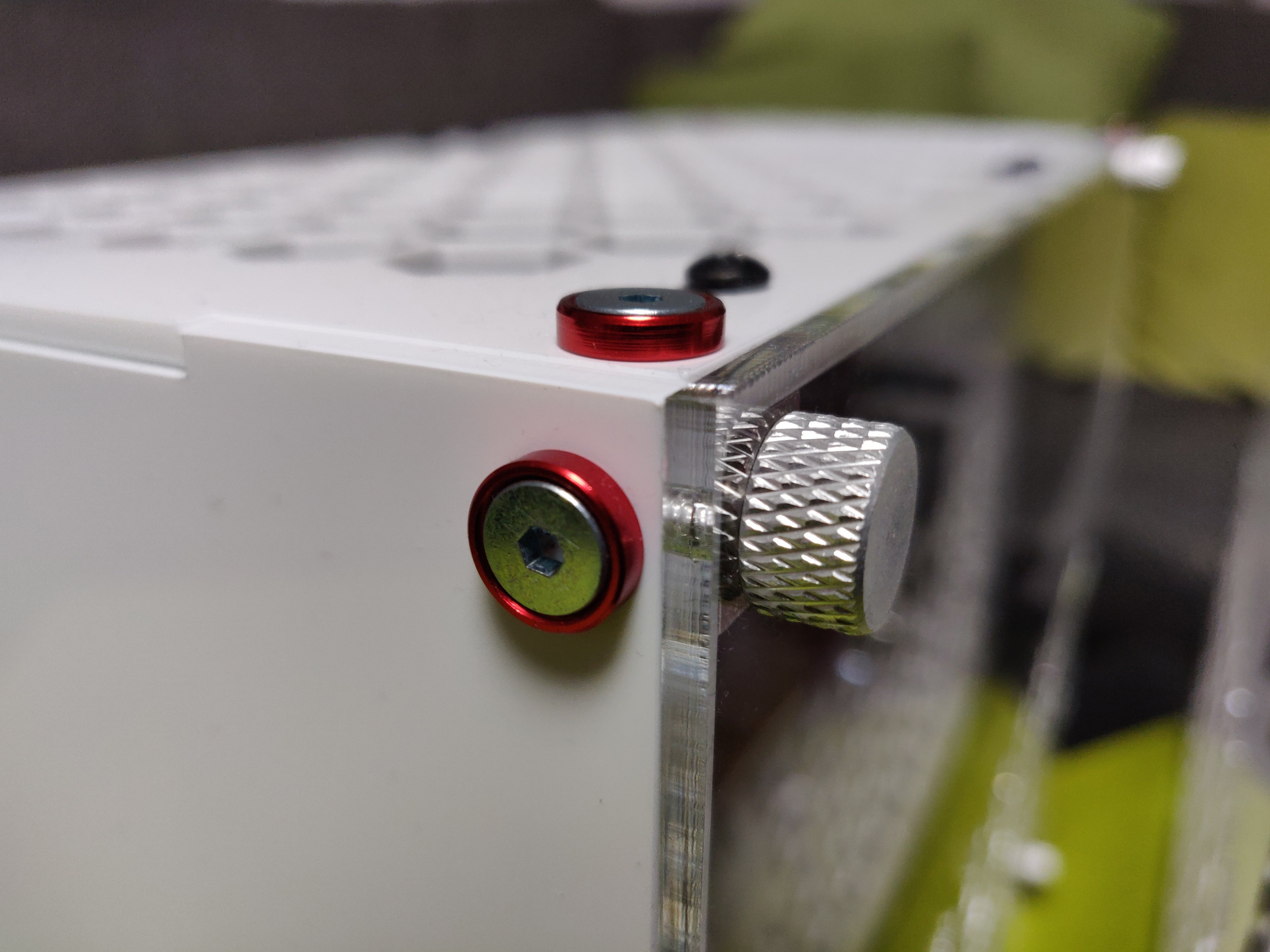

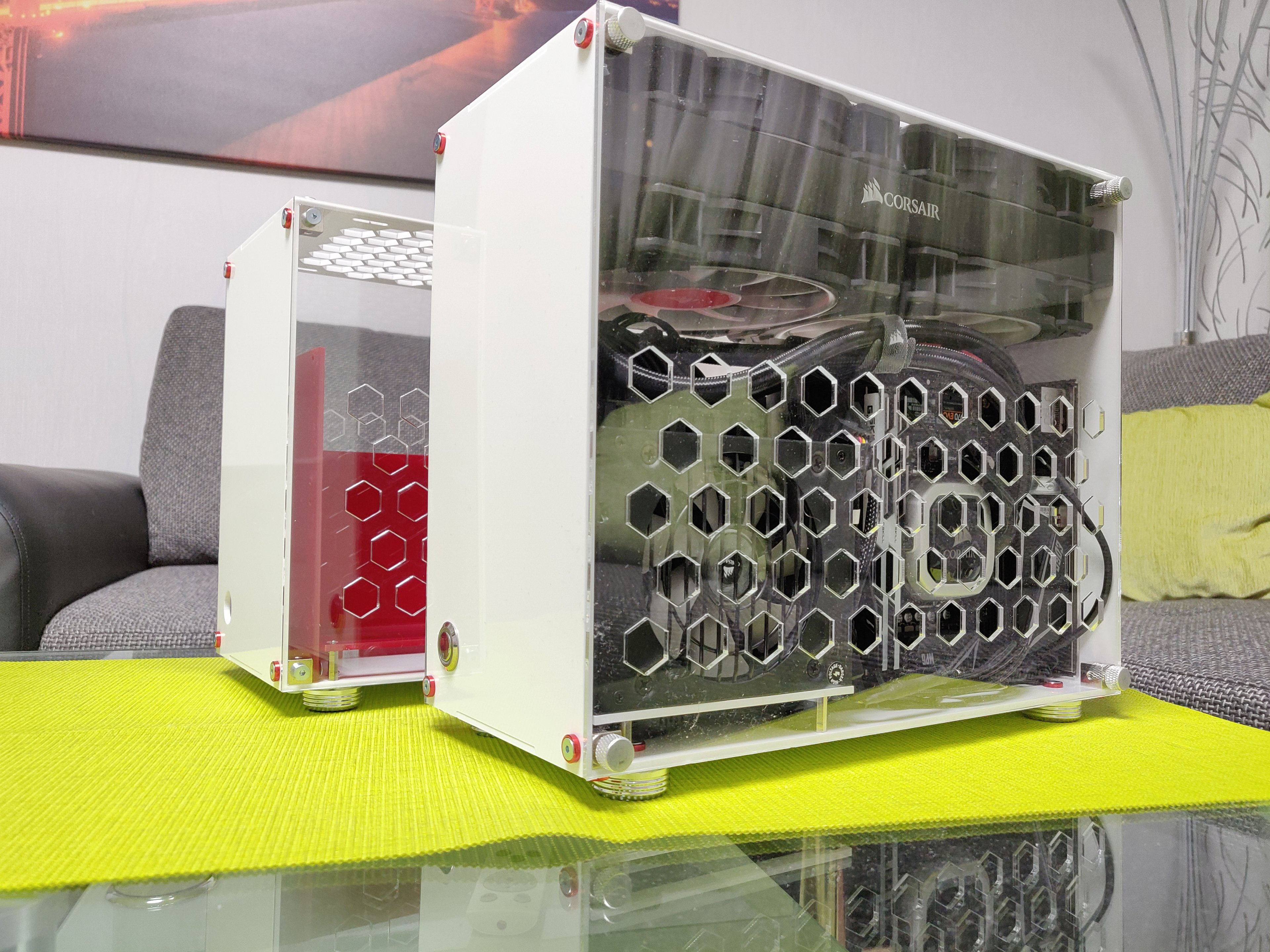

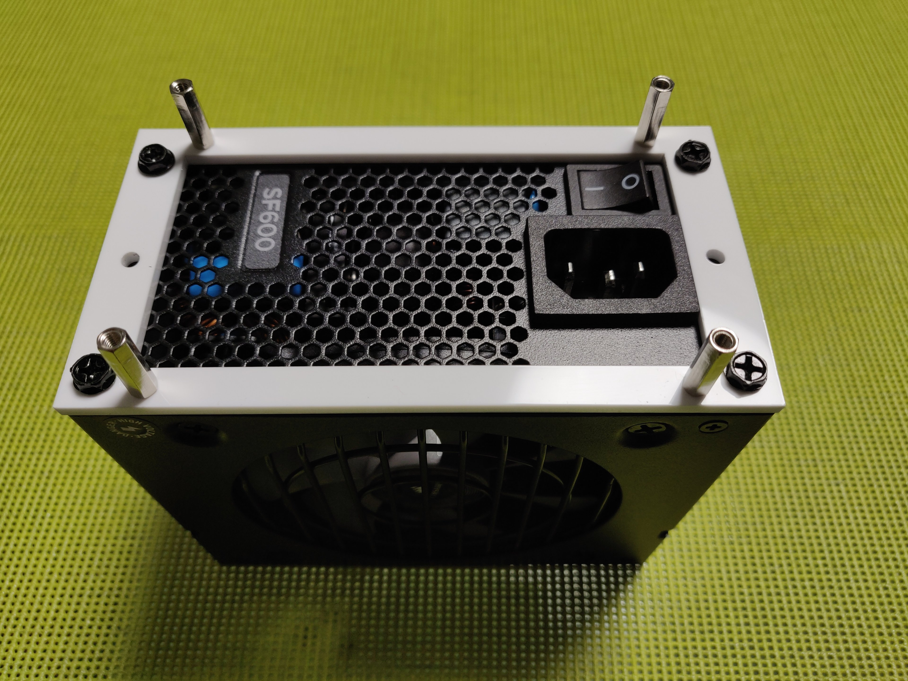

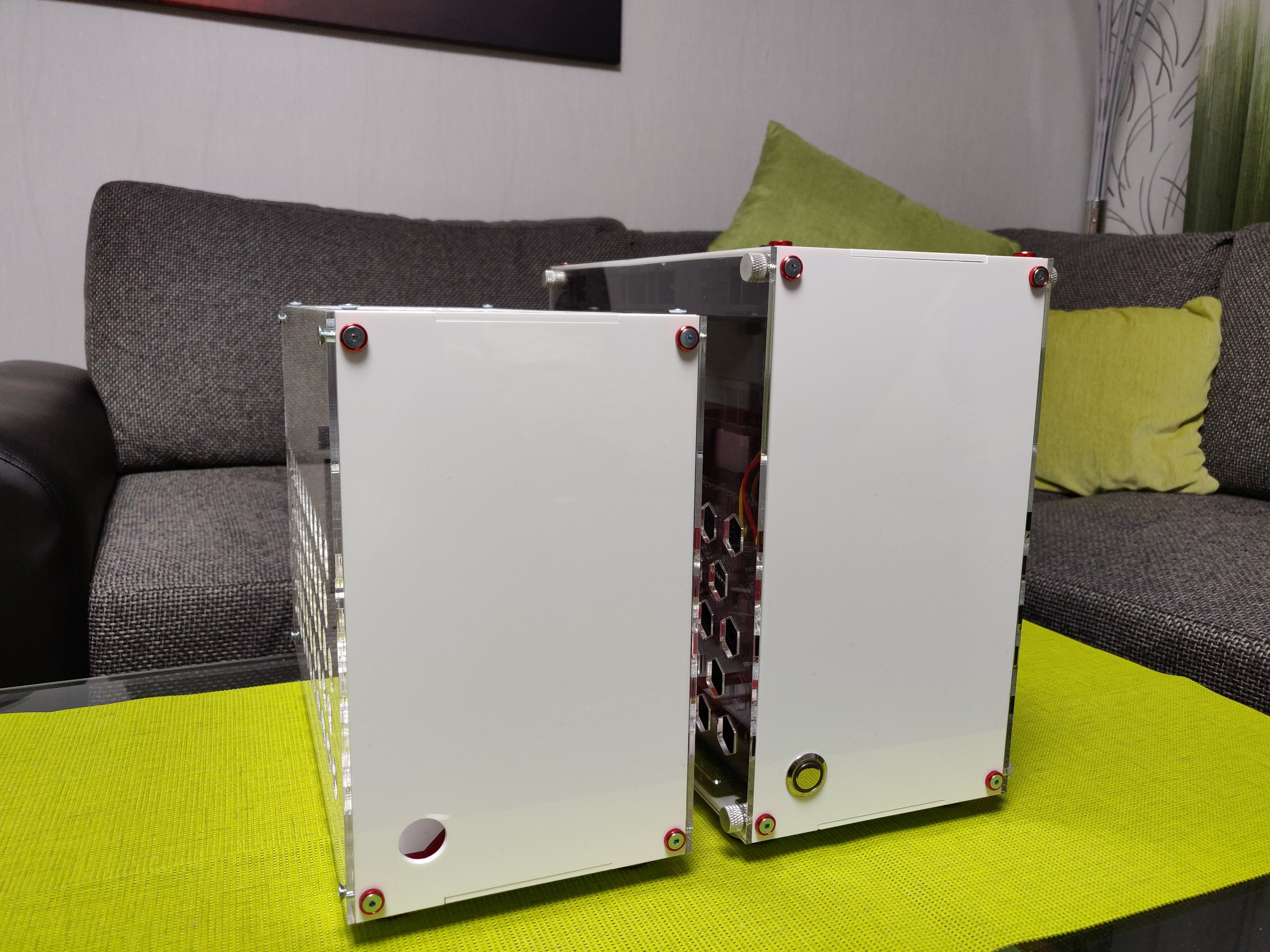

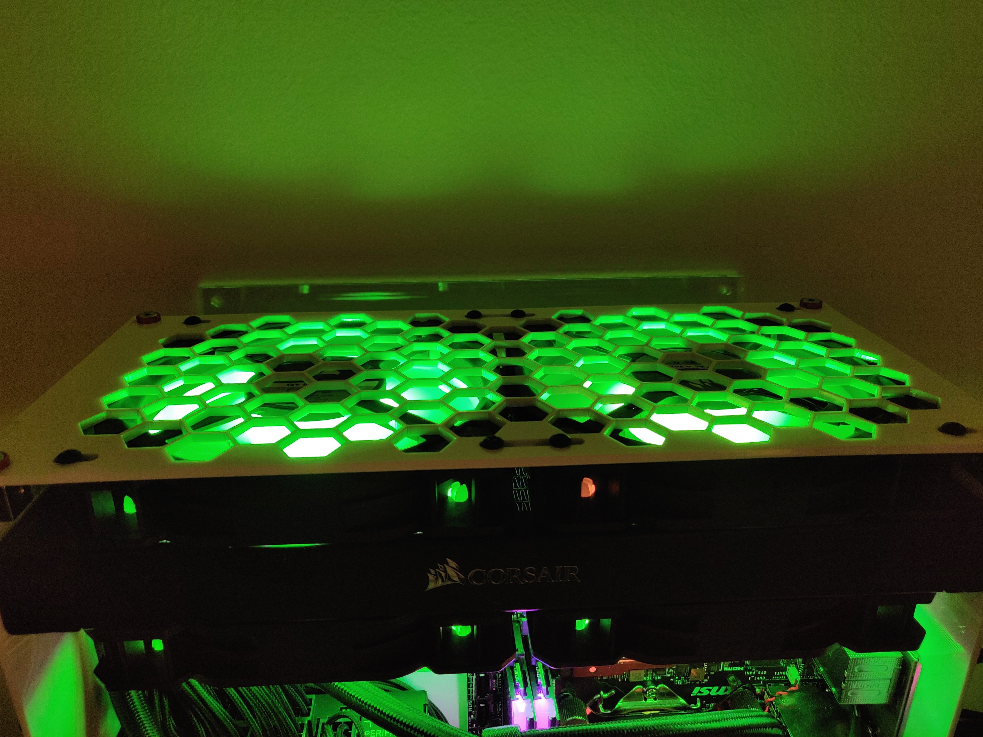

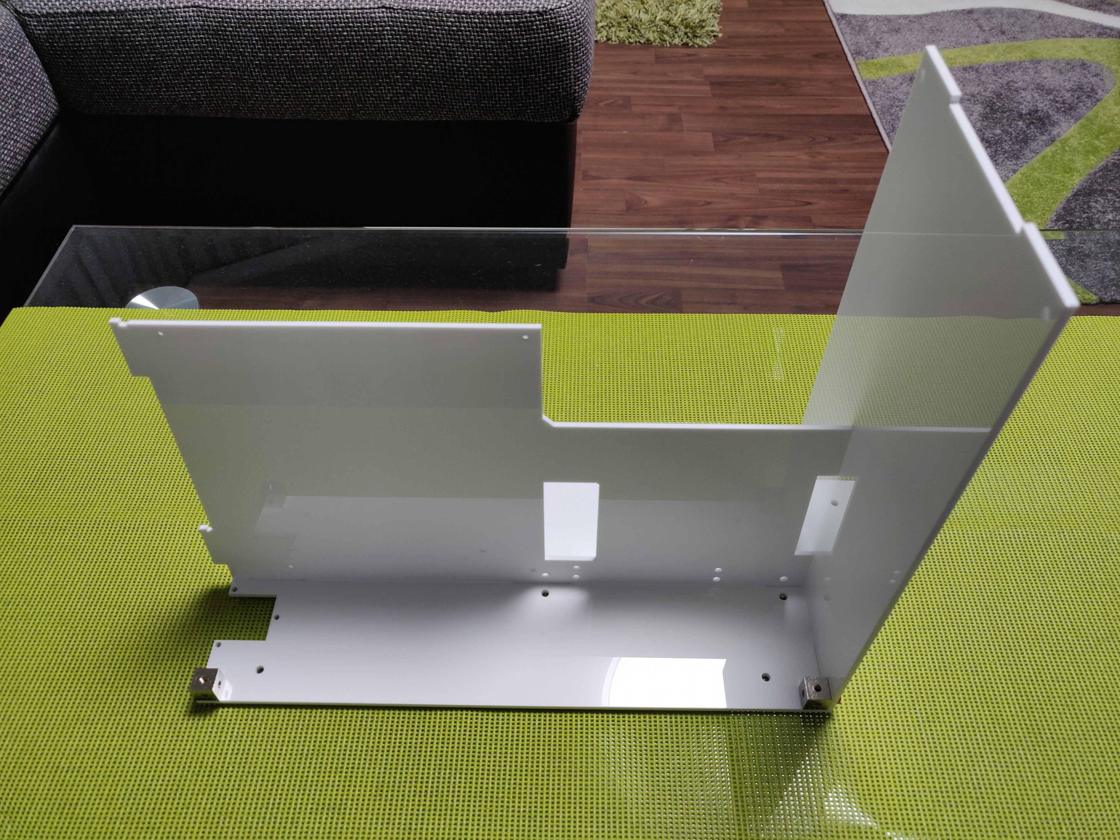

Hallo an Alle.
Ich habe es endlich geschafft, die Kabel reinzuquetschen.
Ich glaube, ich werde mich noch mit Sleeven und Kabel selbst Fertigen auseinandersetzen. Es passt zwar knapp, aber passend zugeschnittene Kabel wären Ideal. Zumindest für die GPU.
Hier ein paar neue Bilder:
Hat jemand Interesse an dem Kleineren?
