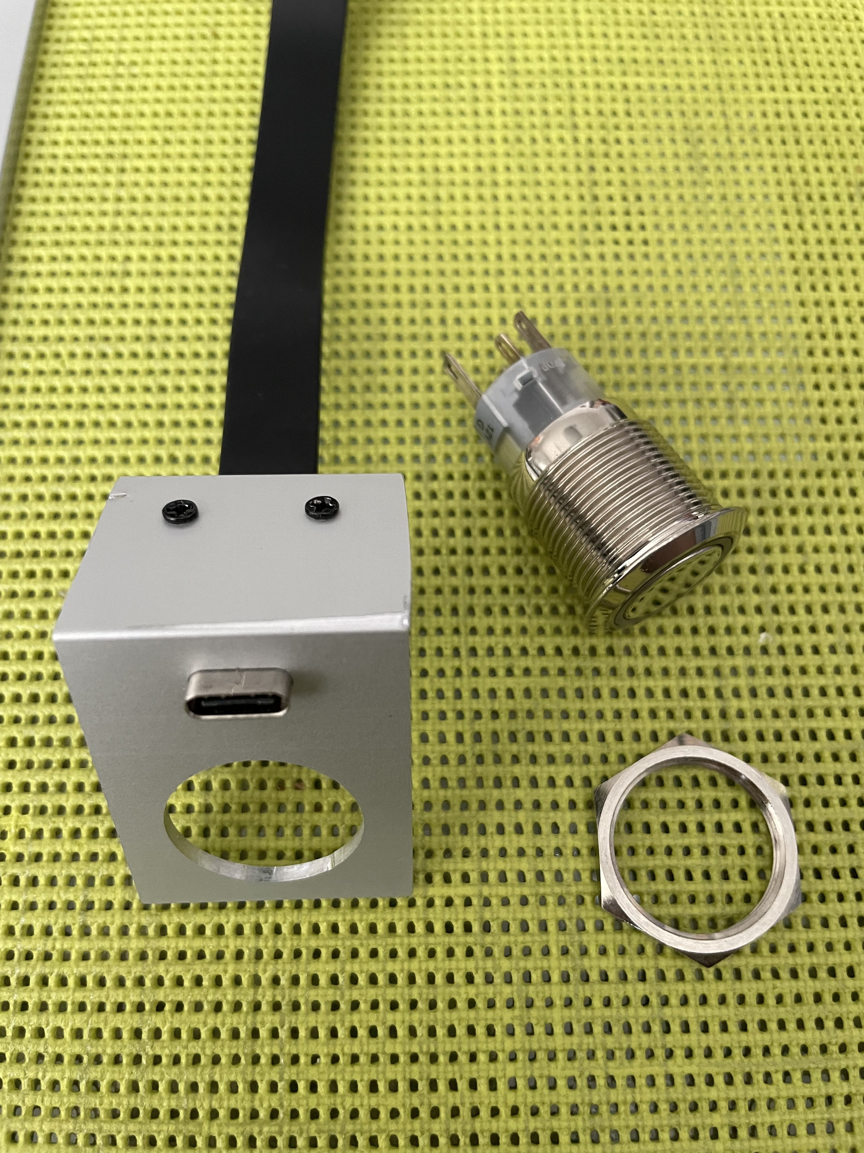

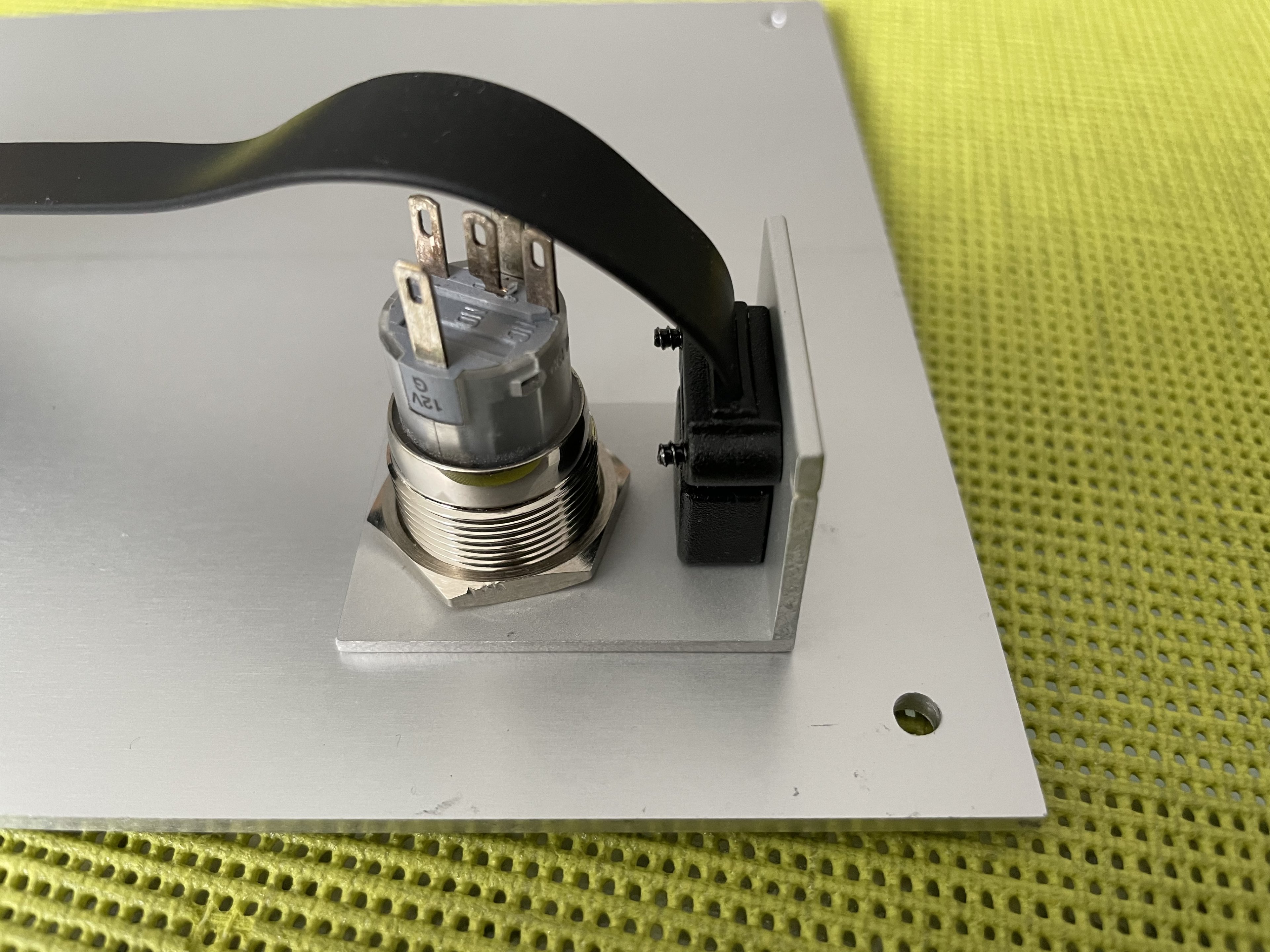

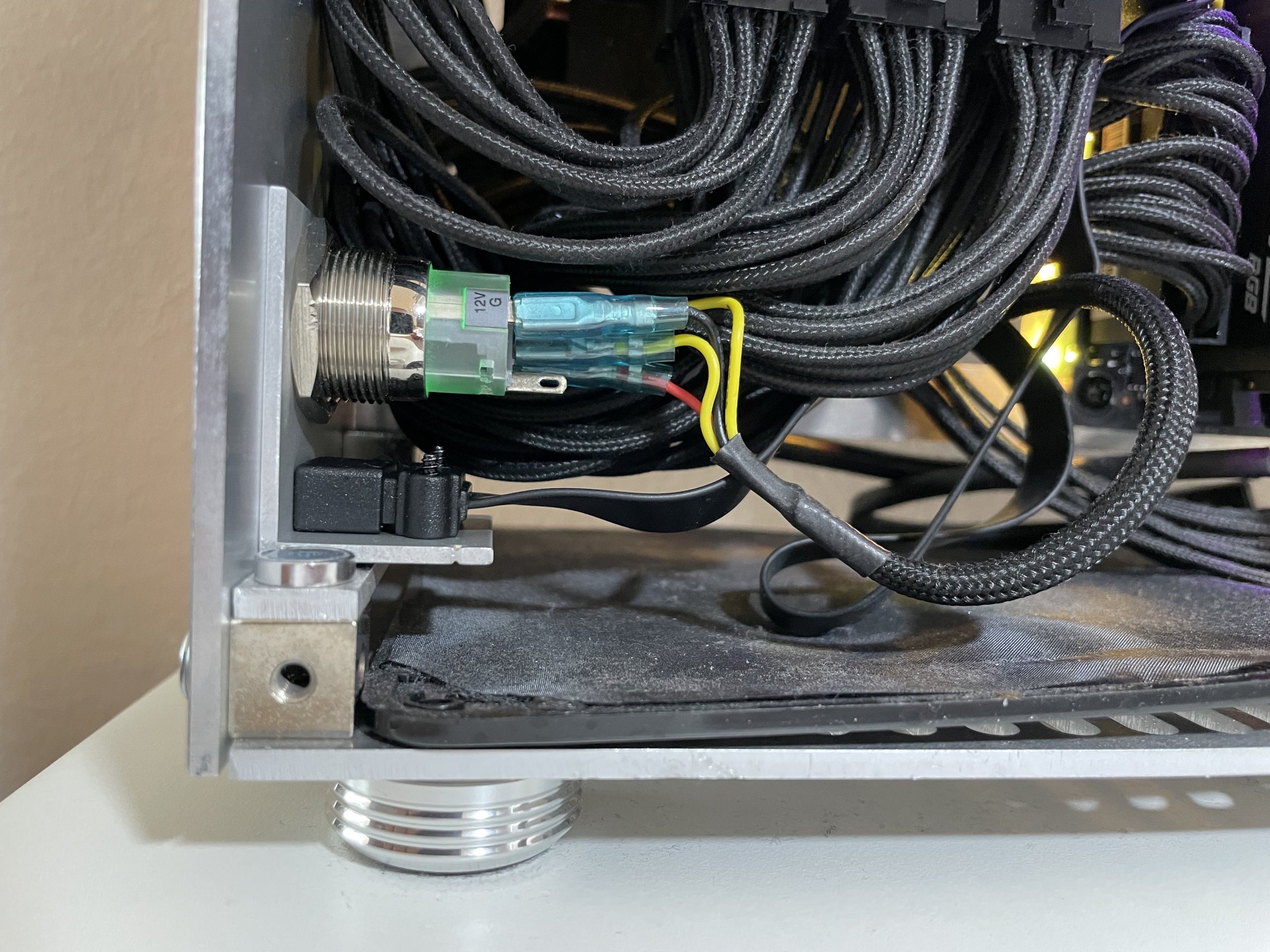

Heute ist USB Typ-C Frontanschluss an der Reihe.
Ich habe diesen Adapter bei Caseking bestellt, weil es anhand der Bilder einfach zu befestigen wäre und ziemlich der Einzige, der noch den älteren Anschluss hat und zu meinem Mainboard ohne weitere Adapter passen würde.
Zuerst habe ich auf der Frontplatte die USB-C Durchführung gefräst.
Um es möglichst einfach zu halten habe ich einen Befestigungswinkel gefertigt, den man einfach an dem 19mm Vandalismus Taster befestigen kann.
Ich hatte auch Glück, dass die Buchse genau 5mm lang ist und meine Frontplatte 3mm + Winkel 2mm
ohne weiteres den sauberen Abschluss machen.
Durch diese Aktion kann man unten keinen zweiten Lüfter mehr einbauen. (Slim 15mm geht immer noch)
Plätz wäre noch da, dazu müsste ich den Taster und Anschluss um 10mm nach oben verschieben.
Optisch würde mir das das ganze aber nicht so gut gefallen.
Der Lüfter ist zum Gunsten der Optik gefallen :D
Ansonsten, Bilder sagen alles:

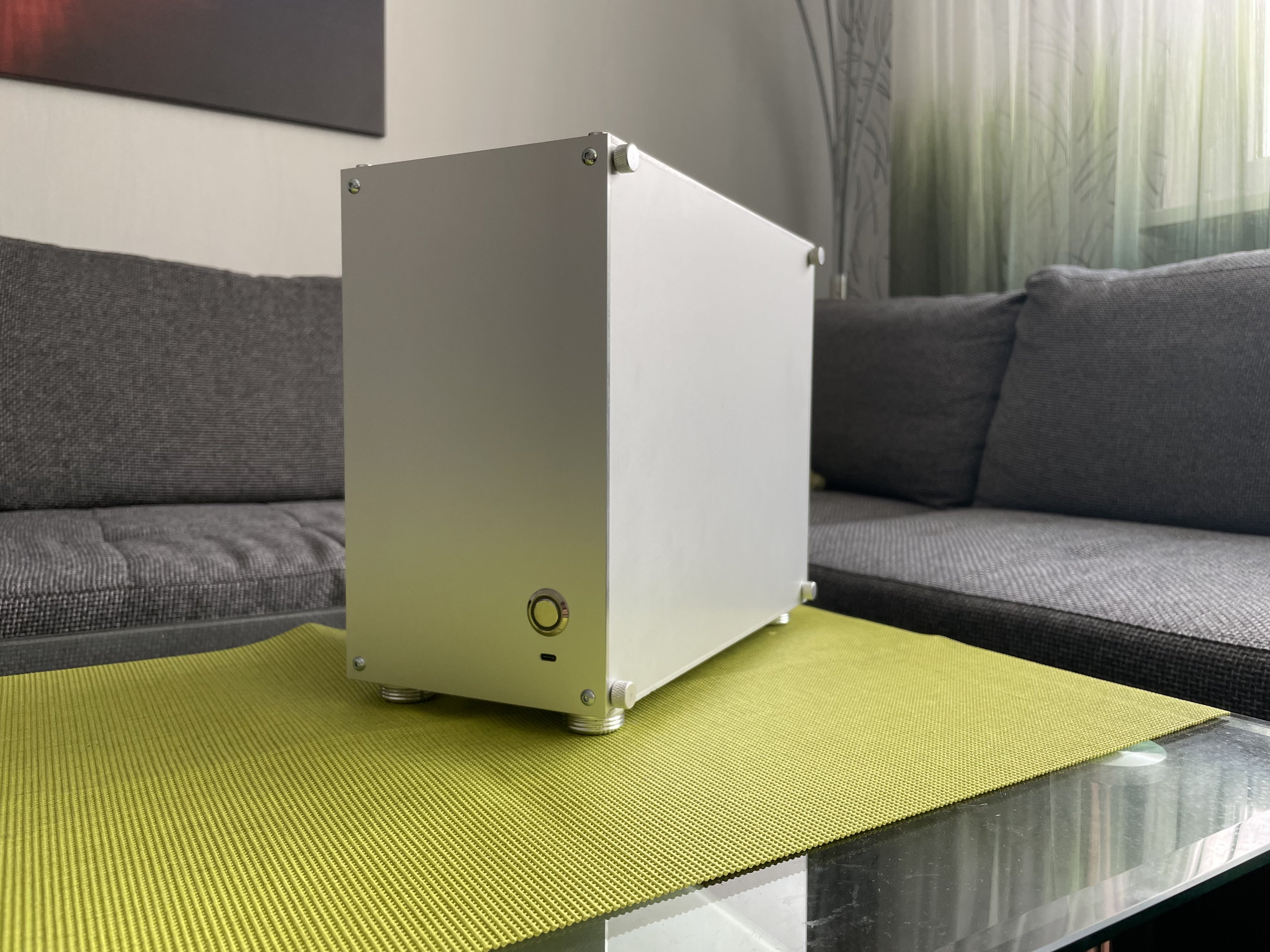

Ein Seitenteil ist fertig.
Ich verzichte erstmal auf die Luftungsschlitze, so wie früher mit Acrylglas hat es ziemlich gut funktioniert.
Falls es jemanden interessiert, das ist E6EV1 eloxierte Aluminium Blech/Platte.
