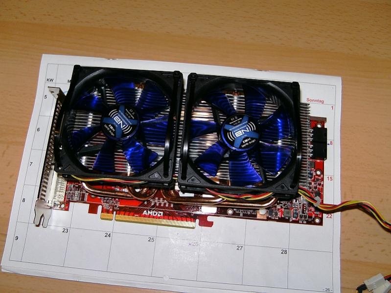

Ich habe auch den TwinnTurbo auch auf meiner Karte(Club 3D 4870 OC) der verbaute Zerotherm Kühler ist da gegen ein Witz(schlechte Kühlung und sehr laut), mit diesem ist alles wunderbar!
Allerdings habe ich meinen trotzdem mit zwei 92mm Lüfter von Noiseblocker ausgestattet!
@lufkin
Hast du schon mal die Temps deiner Spannungswandler überprüft?
Wenn sich die Lüfter kaum drehen, dann werden diese doch schon sehr heiß!
@lufkin
