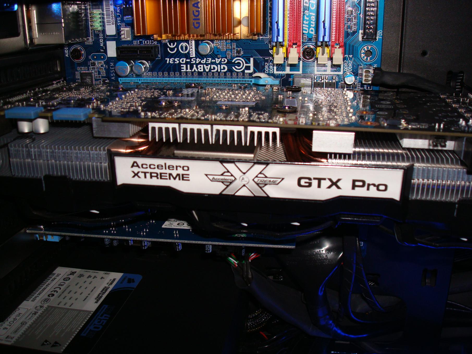

hi,
habe den Accelero XTREME GTX Pro auch und bin mit der Kühlleistungs des chips zufreiden auf meinr GTX 280. Im dile 39°C und Furmark Xtreme Burning mode 62°C max. Aber die Kühleistung der Spawakühler unter aller sau im idle 50°C und nach 3 min Furmark xtreme 100°C aber nicht drüber.
Nun sind die auch immer abgefallen die mit dem Absatz dranne und ich hatte die schnauze voll das ich die Spawakühler mit dem Absatz in die tonne gekloppt habe.
Was kann man da für einen ersatz nehmen dafür?
Weil die sind ja relativ klein. Die im Bild markierten.
Bin für einiges offen. Bin der meinung die blauen Zalman sind zu groß und passen da auch.
Die alten Klebepads vom Orignalkühler habe ich nichtmehr.
mfg crah

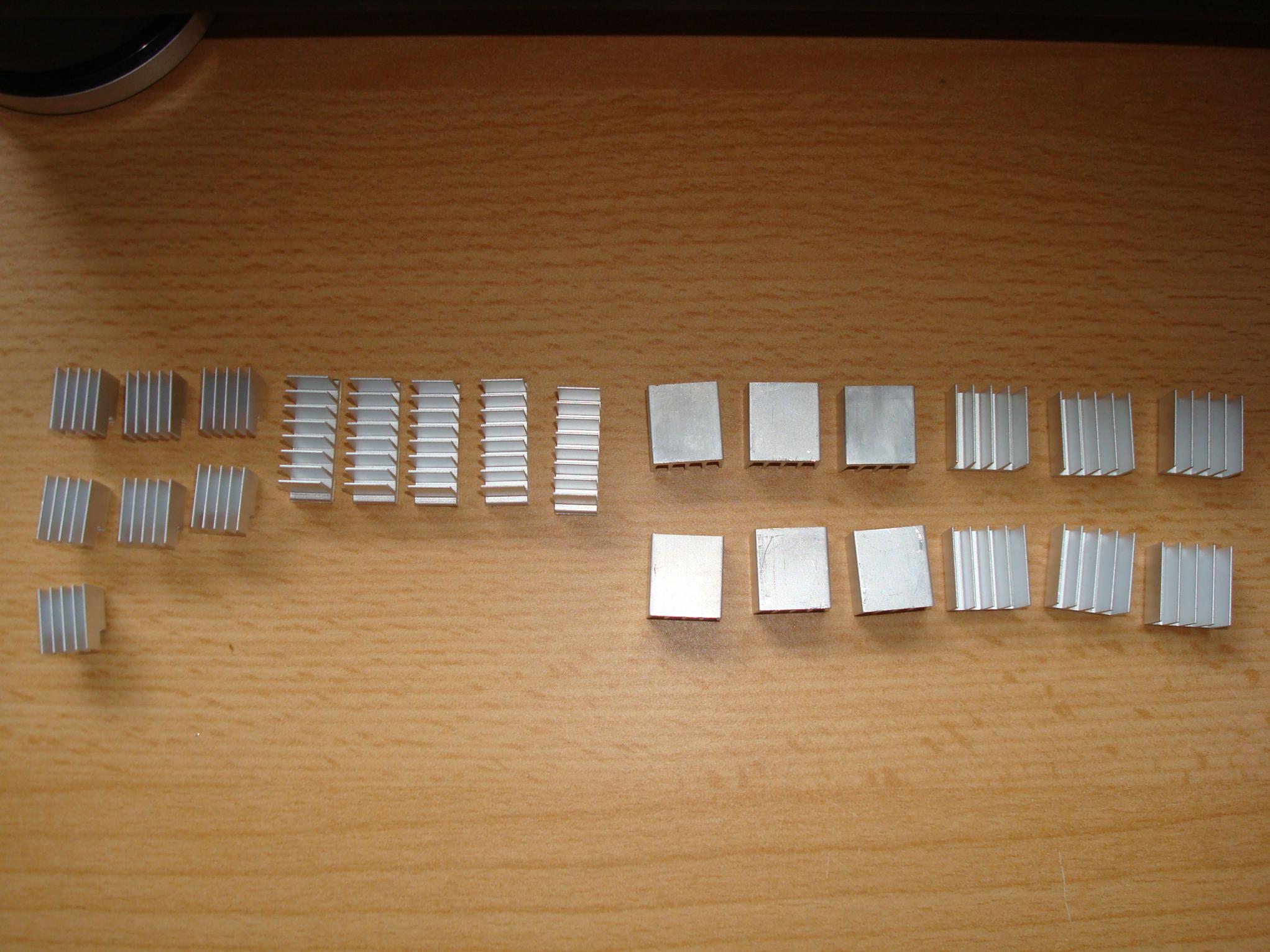

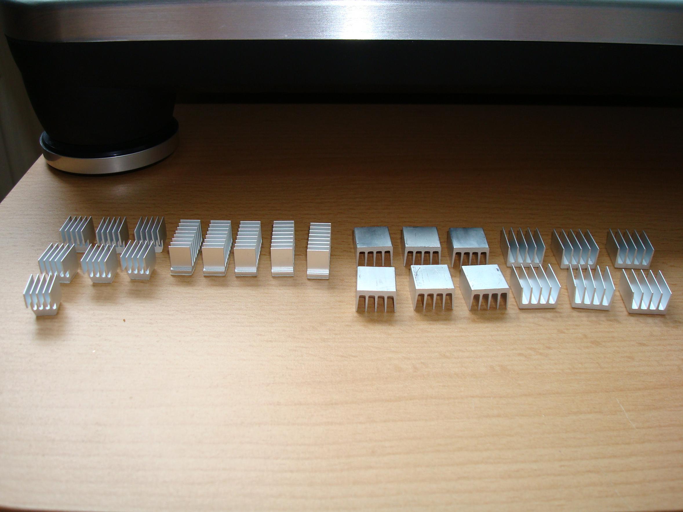

@crah,
habe Dir mal ein paar Pic's gemacht,von ALLEN Kühlen'rn die ich noch über habe.
Habe keine Ahnung was ein Luftpostumschlag Kostet+Porto !:(
Die Kühler kannst du alle haben für 2,-eus+Porto für Päckchen oder LUPO:D
mfg bunker

Also um es auch noch mal hier zu sagen.
In den nächsten Tagen gehen die Kühler +Wärmeleitkleber für 8,-eu zu Dir.
Viel Spaß damit
mfg bunker:)
Also,da ist bei meiner gtx275 noch gut Platz bis zu den Kühlrippen des AC Pro Extreme
Könntest Glück haben das des paßt, da die scharzen Kühler(meinst Du die) ja nicht viel höher als die des Ac sind,aber ich habe null Ehrfahrung mit ner gtx260:)
