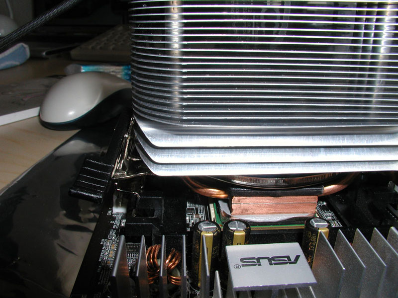

Hallo
hab heute meinen Freezer 64 Pro bekommen und wollt ihn gleich einbauen. Das is mit aber nur mit relativ großem Kraftaufwand gelungen. Der Riegel ging bis zur Hälfte leicht und ab da musste ich sehr stark drücken.
Jetzt sitzt alles aber der Riegel hat sich stark zum Kühler hin gebogen, und die vorinstallierte WLP hat sich nach aussen gedrückt.
irgendwas kann ja da nicht stimmen oder?
soll ich das so lassen und hoffen dass es hällt und nix kaputt geht ?

Da stimmt was nicht !
Ich würde ihn auf jedenfall noch mal abnehmen, um zu schaun warum der so schwergängig sich fixieren läßt.
Benutz mal das Retentionmodul was beim Lüfter dabei war, vielleicht sitzt er dann richtig.
Ich würde sagen, dass das so sein Muss. Ist bei meinem auch so. Wenn du ihn abnimmst müsste der auch so schräg sein.

Ich habe mal 2 Bilder gemacht.

pyroben schrieb:
hmmmm dann hoffe ich mal dass mir da nix um die Ohren fliegt.
Versteh aber die leute von diversen "TESTS" nicht die schreiben dass es so wahnsinnig einfach ging und ohne die kleinsten Probleme...
Jo das versteh ich auch nicht. Ich hab gestern auch so einen Kühler installiert und das hat einen extremem Kraftaufwand benötigt. Ich hatte echt Angst, dass ich da was kaputtmachen würde...
Ey das sieht bei dir ja wirklich genau so aus :)
Danke für die Mühe jetzt bin ich echt beruhigt!
Ich habe den Kühler auch - das mit dem Hebel und der WLP ist absolut normal.
Allerdings ist die Montage wirklich einfach - und viel Kraft brauchte ich bei Weitem nicht, eigentlich garkeine. Und ich habe den Kühler schon mindestens 20 mal (auch auf verschiedenen Boards, spielt aber eh keine Rolle) montiert.. ;)

WLP ist ab Werk viel zu üppig aufgetragen. Klar das da was rausdrückt.
Es ist in Foren zu lesen das die WLP so dünn wie möglich aufgetragen werden sollte.
Gerade so dünn, dass das Metall darunter noch durchschimmert.
Die WLP soll ja nur die mikroskopisch kleinen vertiefungen im glatte Material ausgleichen.
Die beste Wärmeleitung hat Metall auf Metall, idealerweise ohne Fremdstoffe dazwischen.
Arctic Cooling hat soviel Paste draufgeschmiert das es rausquellen muß.
jo also bei dem Druck is da auch nimmer viel WLP zwischen CPU und Kühler :)
Muss dazusagen, dass es jetzt (nach dem es gebogen ist) leichter geht den Hebel zu spannen aber ganz ohne Kraft gehts net
Also ich hatte den Kühler auch drauf ich musste ein bischen drücken um den Hebel umzulegen aber es hat alles geklappt und das die WPL an der seite rauskommt ist nicht schlimm da sie ja nur dazu dient Unebenheiten zwischen dem Kühler und der CPU auszugleichen.
