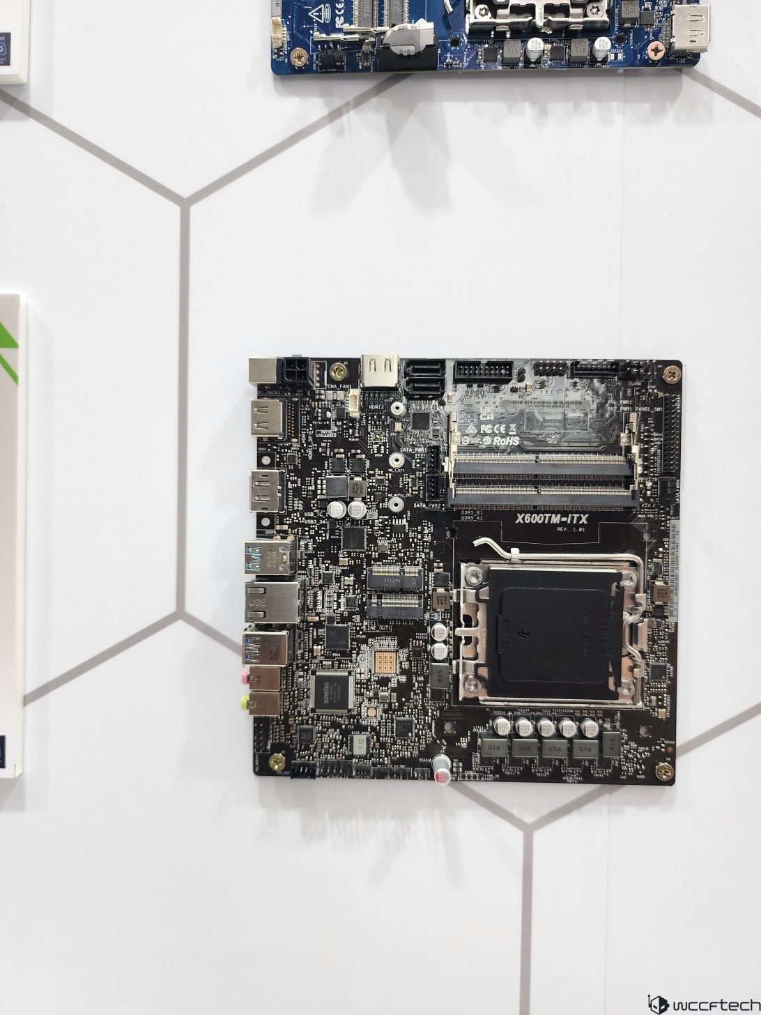

Das ASRock X600TM-ITX unterstützt immerhin USB3.2 Gen2.
https://wccftech.com/asrock-deskmate-x600-mini-pc-lineup-egpu-connectivity/

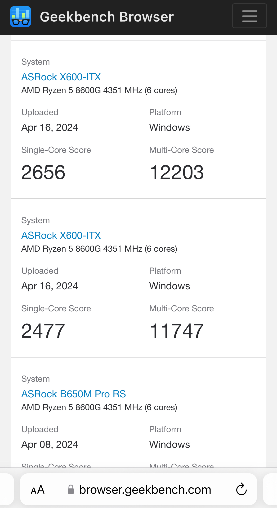

schau selbst, und such dir einen aus.schulm schrieb:Wie sind die Geekbench CPU Ergebnisse
https://browser.geekbench.com/search?page=3&q=8600g+asrock&utf8=✓
Ist X600-ITX nicht der Deskmeet? Mich würde nur mal interessieren in wie weit der 8700g oder 8600g gedrosselt wird in dem schwierig zu kühlendem Gehäuse.Northstar2710 schrieb:schau selbst, und such dir einen aus.
Ja.schulm schrieb:Ist X600-ITX nicht der Deskmeet? ...

das siehst du aber nicht mit Geekbenchschulm schrieb:Ist X600-ITX nicht der Deskmeet? Mich würde nur mal interessieren in wie weit der 8700g oder 8600g gedrosselt wird in dem schwierig zu kühlendem Gehäuse
