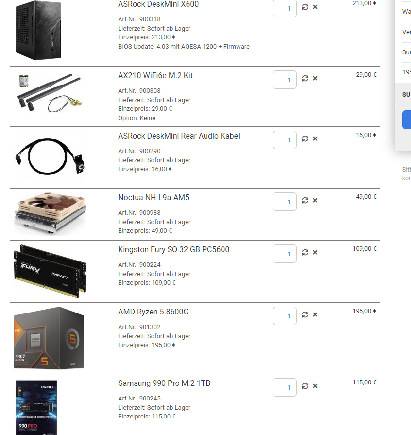

Hallo,
zwei Fragen:
1. passt eine Samsung 990 Pro mit heatsink?
2. muss bzw sollte man zwei RAM Module einbauen oder reicht eines (ich habe in Erinnerung das man aus Performance Gründen früher immer zwei oder halt 4 genommen hat)
Jens
seidi schrieb:
... muss bzw sollte man zwei RAM Module einbauen oder reicht eines (ich habe in Erinnerung das man aus Performance Gründen früher immer zwei oder halt 4 genommen hat) ...
Immer zwei RAM Module.

Jetzt habe ich noch eine Frage:
Was würdet ihr wählen den deskmini oder deskmeet.
Beides geplant mit dem 8600G jeweils mit dem nicht BOX Lpfzee.
Wichtig wäre mir das die CPU nicht gedrosselt wird und so leise wie möglich ist
Oben JA und unten NEIN oder nimmst für oben folgenden M.2 NVMe Kühler...
https://shop.jzelectronic.de/product_info.php?info=p77282_m-2-nvme-kuehler.html
Beides ich echt schwierig :D
Der DeskMini X600 ist leiser ;)
Aber nurr, wenn nimmst Du alternatives Kühl-Är. :D
Regards, Bigfoot29
Danke für eure Antworten.
Jetzt fehlt mir noch 32GB RAM (2 x 16 GB).
Welche Geschwindigkeit läuft denn stabil mit dem 8600G.
Wäre das eine sinnvolle Zusammenstellung oder gibt es was signifikantes zum optimieren?
Wenn du einen guten 8600G erwischt hast, ist dicke PC6400 drin.
Lass doch vorab für die iGPU einen Qualitätstest für PC6400 machen :)
Für die M.2 NVMe nimm für oben den M.2. Kühler mit oder für unten ein passendes 1,5mm Pad mit. Einfach anfragen.

Würde man im täglichen leben den Unterschied beim Speicher überhaupt bemerken.
Das System wird zu 90% für Office genutzt und 10% Bildbearbeitung.
Wichtig ist also Stabilität und eine gewisse Sicherheit das die Performance auch noch in ein paar Jahren ausreicht. Mein jetzt 6 Jahre alter PC ist doch ab und zu an den Grenzen
jens

ich muss nun doch nochmal nerven, wie laut bzw leise wäre der Deskmini mit 8600G und Noctua Lüfter im normalen Office Betrieb bzw,. dann auch unter Volllast?
Ich bin über noch am überlegen, einen Deskmini zu nehmen oder nur wegen der Lautstärke was größeren an Gehäuse. (z.B. Jonsbo C6 aus der Kaufberatung für den Power Office PC)
Was sind eure Erfahrungen
@seidi Im Office mit angepasster Lüfterkurve (ca 600U/min) bei Abstand von ca 80cm kaum wahrnehmbar aber das nimmt ja jeder anders wahr.
Danke was bedeutet denn angepasste lüfterkurve und welchen Abhängigkeiten gibt es da
Ich glaub im BIOS die Originalkurve im Modus Silent startet irgendwo bei 50 % bis ca 50 Grad. So hoch komme ich im täglichen Arbeiten nicht mal annähernd. Im 45 W Modus dümpelt der 8600G zw 35 und 45 Grad.
Deshalb lasse ich den Lüfter bis 50 Grad bei 30 % laufen, was so 600 Umdrehungen sind. Beim Start geht er kurzzeitig bis 1000 Umdrehungen hoch aber danach schnell wieder in den ruhigen Bereich.
Das kannst Recht easy im BIOS einstellen.
