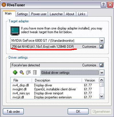

So, habe jetzt mal mit dem Rivatuner geschaut, die Karte hat die 16 Pipes schon aktiviert, siehe Screen.
komisch...
