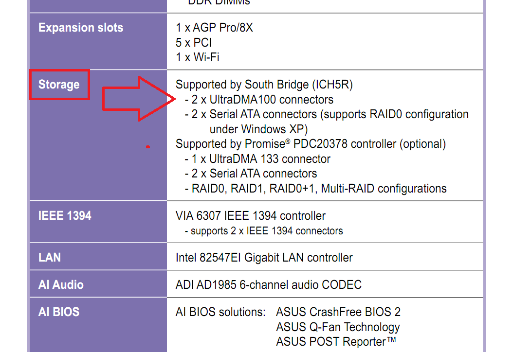

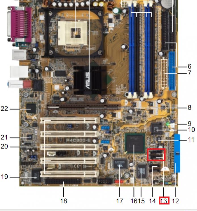

Die SATA PORTS (Abb. 13 im BILD) sind für den INTEL Controller SOUTHBRIDGE (Abb. 16).
Die SATA PORTS (Abb. 14 im BILD) für den Promise Controller. Der veraltete und nicht mehr verbaute Promise Controller Chip ist im BILD in Abb. 15 zu sehen.

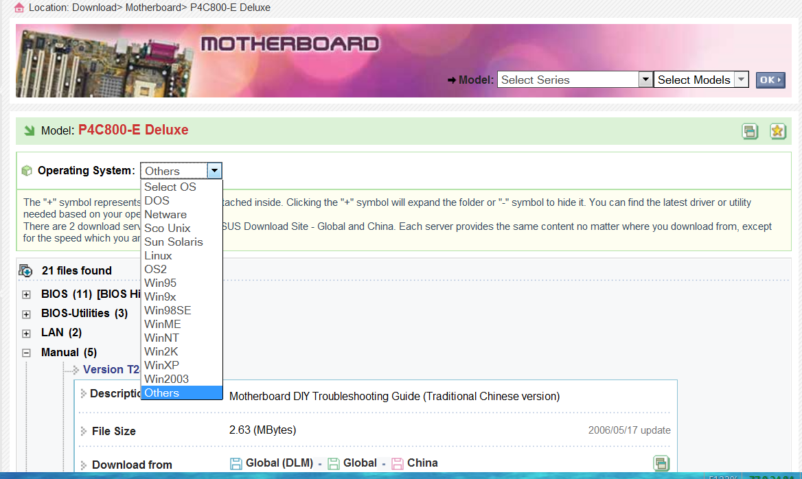

ASUS supported das Board weder für VISTA noch für Windows 7. (siehe Bild 2).

Wichtig wäre dann nur, das die Festplatte
1. an einem INTEL PORT (Abb. 13 im BILD) angeklemmt wird und die PORTS im BIOS auf IDE eingestellt wurden,
2. eine ACTIVE markierte und leere Partition aufweist.
Also von Windows 7 Setup am INTEL PORT erkannt wird.
