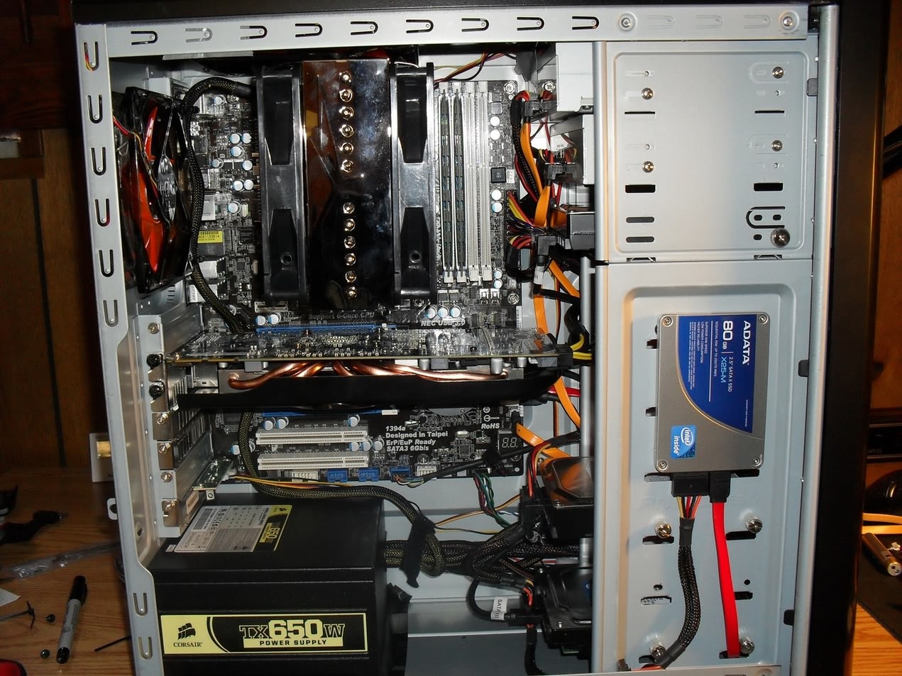

Hab da eben nochmal spontan ein Bild gefunden, nur ist die Frage was das für ein MB ist.?!
Oder einfach einen normalen RAM kaufen. Würde mir nie ein Mainboard nach der Anordnung der RAMsteckplätze kaufen :lol:

hah, hab das oben gepostet MB doch noch herrausfinden können und analysiert. ;D
ASRock 870 Extreme3 mit 3,5mm bis zum RAM, bei mir wären es 2,5mm wenn alles stimmt.
Sieht ja auch schon ziemlich knapp aus auf dem Bild...

Werde mich wohl mal überraschen lassen, ob der Armageddon vor den RAM's abschließt oder den ersten noch ankratzt.
