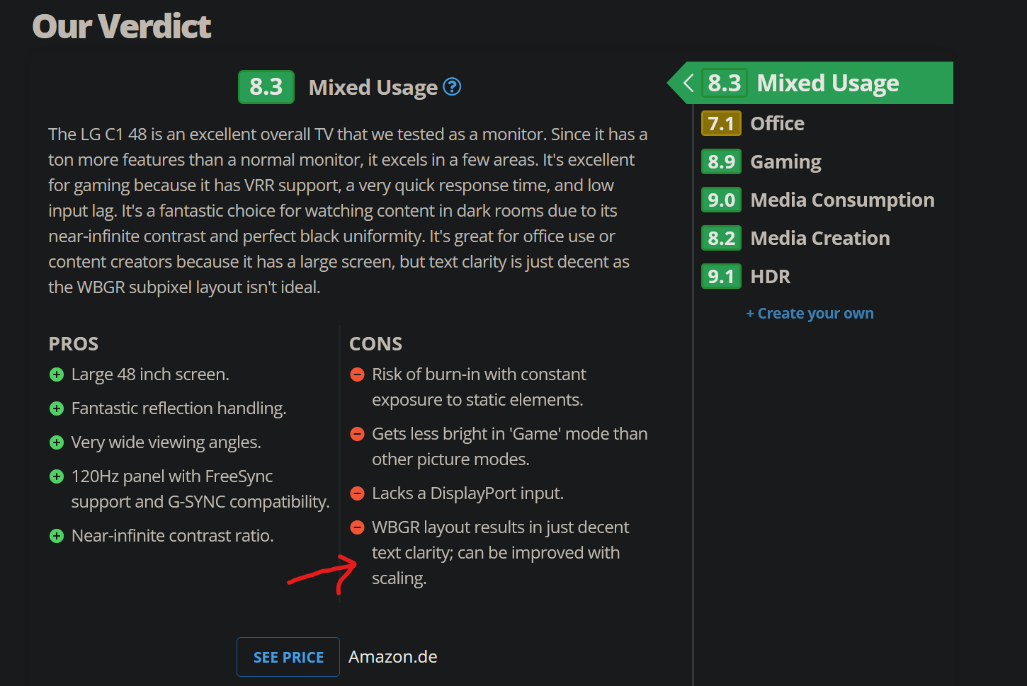

VanDuits schrieb:Was ein Quatsch. Also ich sehe die Verluste durch DSC ganz deutlich auf meinem 48er LG C1 OLED. Das ist nicht schön wenn weiße Schrift RGB-Fransen hat.
Meine Schrift hat keine Fransen, außer dann, wenn ich (Auto-)HDR einschalte, aber auch nur dann und das Problem liegt halt eindeutig an Auto HDR in Windows 11, womit ich bisher bei diesem Display ohnehin nur Negativerfahrungen gemacht habe. HDR interessiert mich aber auch nicht sonderlich. Für mich ist das ein typischer Bildverschlimmbesserer.
Tut mir natürlich leid für Dich, wenn Du ein Schei... panel oder ein Billigkabel erwischt hast, aber ich bin mit meinem per DP-DSC angeschlossenen ASUS PG43UQ wie gesagt sehr zufrieden und im Gegensatz zu dem genannten LG-Vorgänger-Display (32GK850G) war es wirklich eine Wohltat, endlich mal wieder ein scharfes Bild erleben zu dürfen. Ist so. Kannst Du glauben oder weiter "Quatsch, Quatsch, Quatsch" quäken... es ändert nichts an meiner Nutzererfahrung

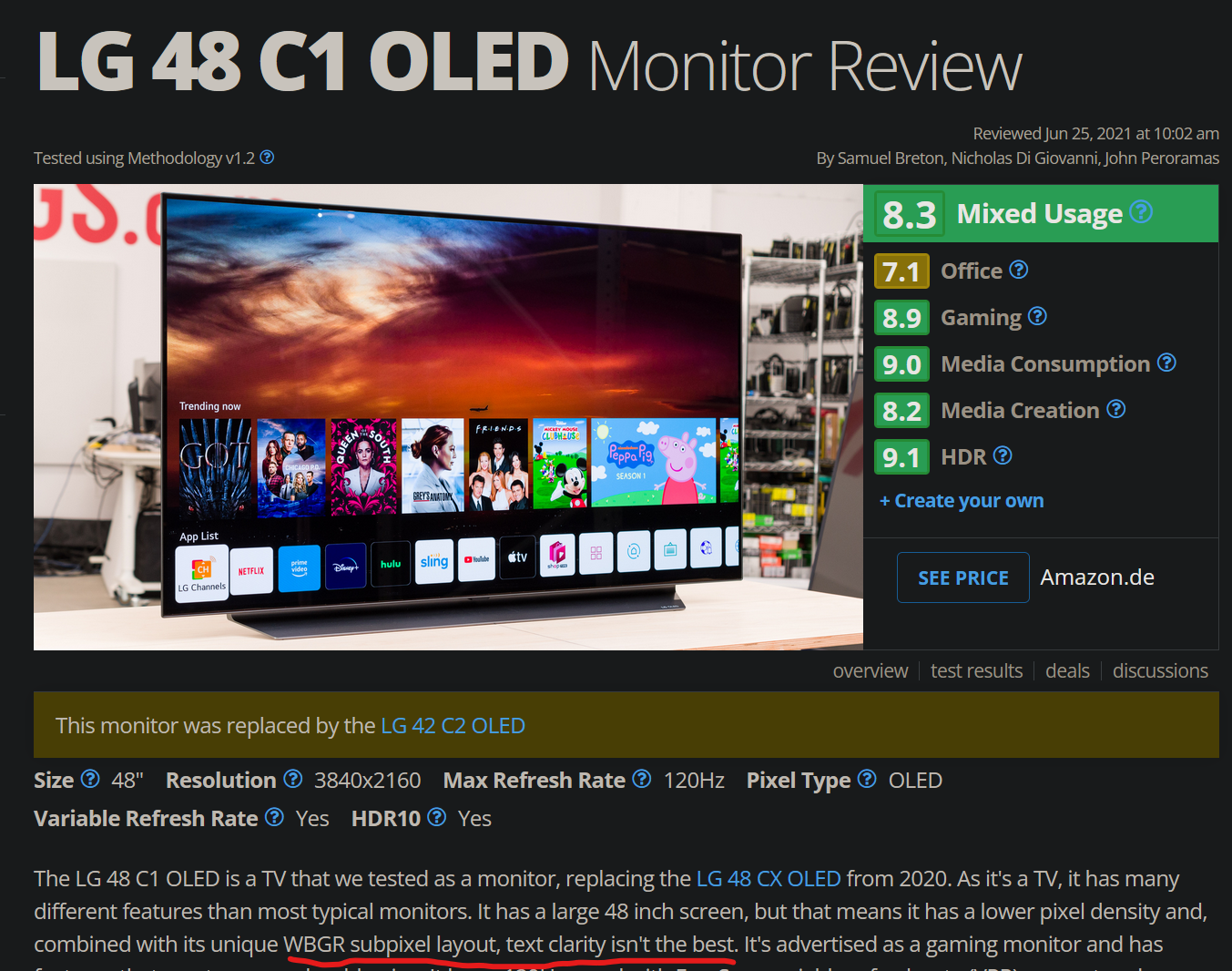

.. Das hat nix mit DSC zu tun sondern mit dem WBGR Panel ( Weiss , Blau , Grün , Rot )
welches die OLEDs nutzen ... sollte aber wenn der OLED im PC Mode genutzt wird "PC Icon"
( muss man im TV Menu umstellen damit der TV auch die 4:4:4 bzw RGB nich intern wieder in 4:2:2 umrechnet ) und daher dann auch mit RGB oder 4:4:4 gefüttert wird einigermassen ok sein ansonsten mal versuchen mit Clear Typ oder Better Clear Typ Tuner nachhelfen und auf 150 % Windows Skallierung stellen... perfekt wird es aber nie...
Dark Mode nutzen hilft auch... is eh empfehlenswert bei OLEDs / QD-OLEDs
https://darkreader.org/
https://www.rtings.com/monitor/reviews/lg/48-c1-oled
Kennt man ja auch ähnlich von den 43" 4K VA BGR Paneln ( Acer , Asus , Gigabyte )
zb vom Asus PG43UQ von 2020
QD-OLED leidet da noch etwas mehr drunter .. QD-OLED hat zwar wieder das normale RGB Panel ohne extra Weissen Sub Pixel aber in einer Dreiecks Formation... sieht man aber dort nur wenn man zu nah am Gerät sitzt die fransige Schrifft.

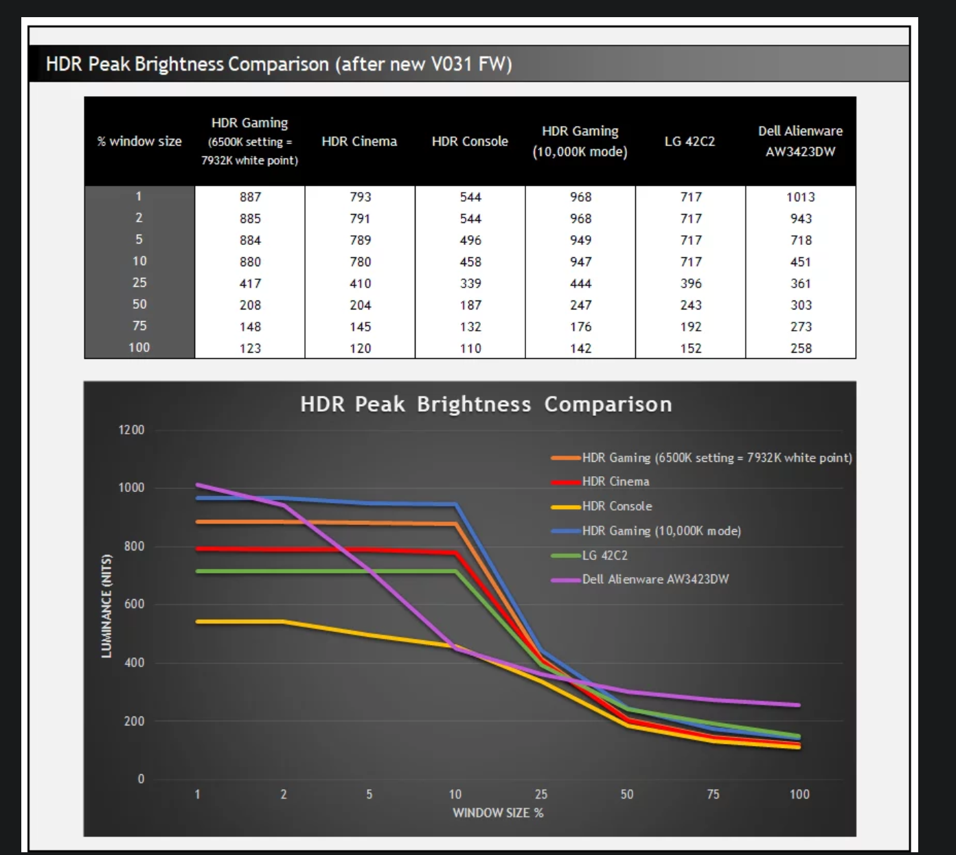

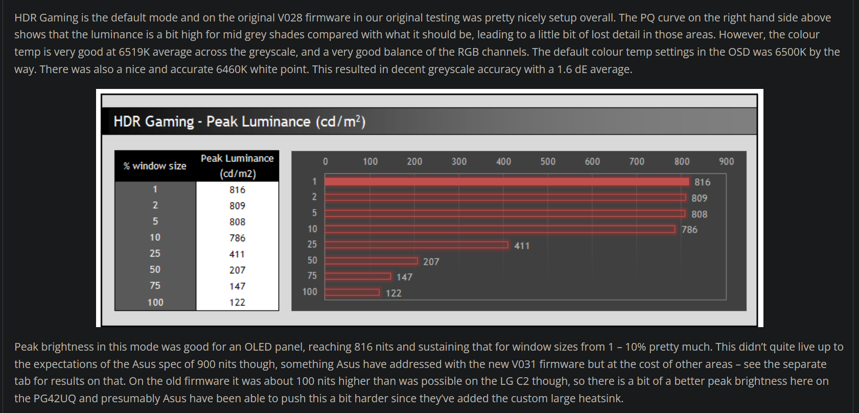

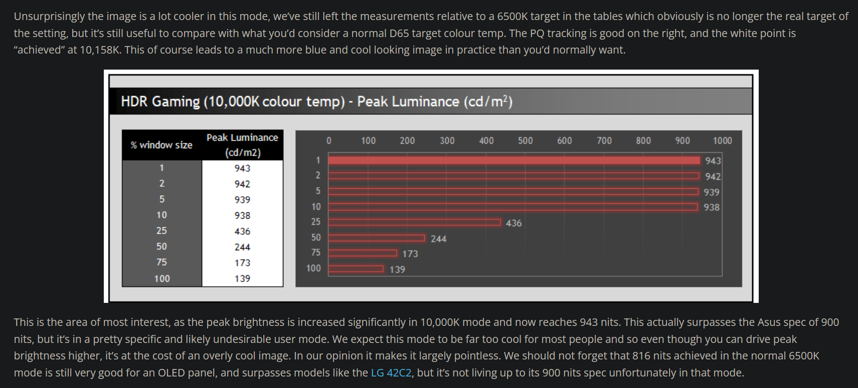

TFTCentral Review zum Asus PG42UQ :
https://tftcentral.co.uk/reviews/asus-rog-swift-pg42uq-oled

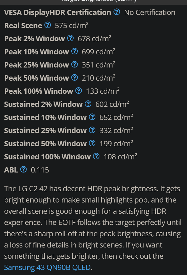

Die LG 42C2 Werte als Vergleich :
https://www.rtings.com/monitor/reviews/lg/42-c2-oled

Da LG mit ihren OLEDs nur auf den Helligkeits Peak Bereich 1-2 % geht aber der Rest ( 3-100 % )
seit Jahren stagniert während Samsung mit ihren QD-OLEDs auch alle anderen Bereiche 3-100 % steigert was ich gut finde da genau dort das Problem für mich liegt und ich das ABL zu Agressiv finde von den LG OLEDs
die QD-OLEDs aber weisen eben mehr nits in allen Bereichen auf und nich nur bei 1-2 % wie die LG OLEDs

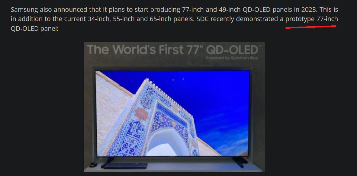

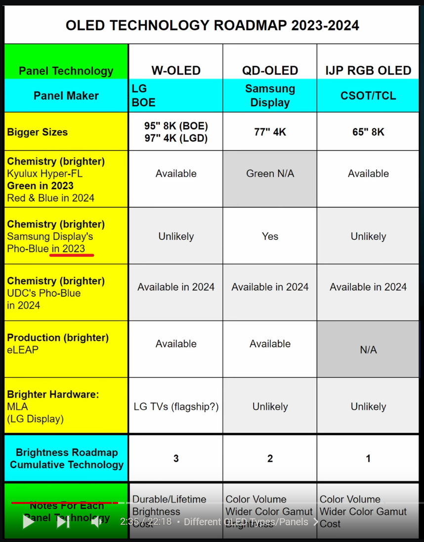

Woher weißt du, dass die blaue Pholed bereits 2023 mit den neuen Modellen eingesetzt wird, vielleicht wird sie auch erst 23 fertig entwickelt und gelangt in die 24er qd-oleds?Stagefire schrieb:Und 2023 wird es nochmal spannender wenn dann QD-OLED 2.0 ab März 2023 startet mit dem
49" 4K QD-OLED und dem Phosphor Blau welches bei LG erst 2024 kommt
Eile hat man nicht wirklich, da lg woled 2023 mit Mikrolinsen die Effizienz lediglich um 50% steigern kann, abseits von weiß Peakhelligkeit ist man da mit den jetzigen qd-oleds und derzeit deutlich über 100% höherer Effizienz (bei Farben) ggü. Woled auch 2023 noch gut aufgestellt.
Stagefire
- Feb. 2008
- 2.062

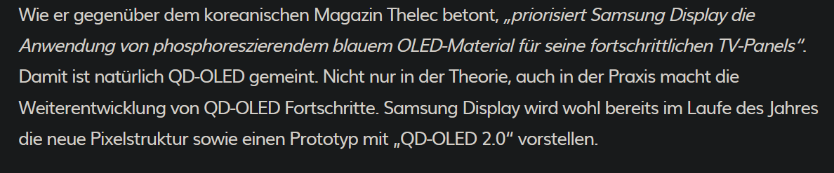

Suspektan schrieb:Woher weißt du, dass die blaue Pholed bereits 2023 mit den neuen Modellen eingesetzt wird, vielleicht wird sie auch erst 23 fertig entwickelt und gelangt in die 24er qd-oleds?

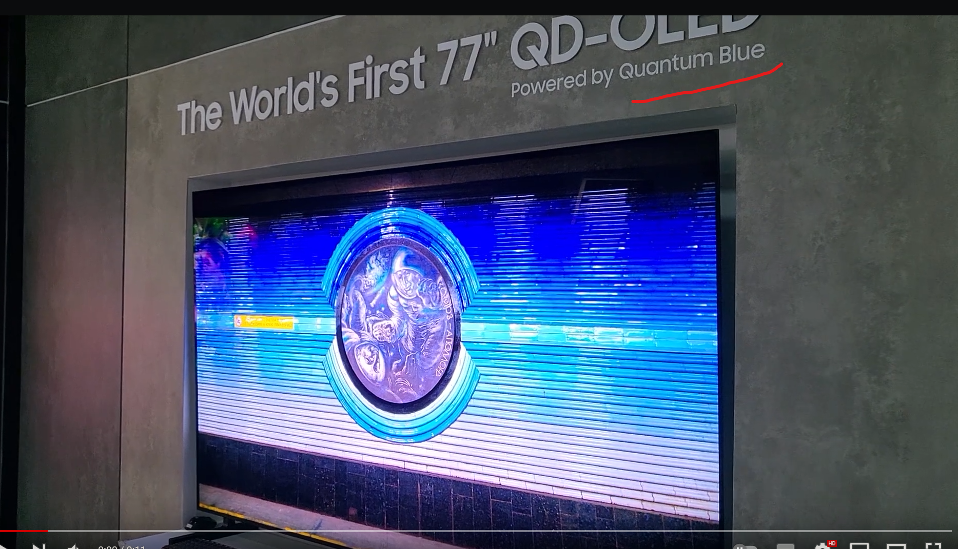

Ich weiss es nich zu 100 % aber die Zeichen deuten stark darauf und ich halte is daher sehr stark für wahrscheinlich das es so kommt.
Im Mai gabs ne News die sich auf ein Event im Februar bezieht wo der President von Samsung Displays was zum Stand des QD-OLED 2.0 gesagt hat und dort im Artikel steht das Im laufe des Jahres 2022 Samsung einen Prototypen vom Phosphor Blue zeigen will ... das sagte eben der Samsung Display President auf diesem Event.
https://www.4kfilme.de/samsung-display-meldet-erfolge-bei-der-entwicklung-von-qd-oled-2-0/
Unten im Artikel wird auch noch UDC erwähnt mit dennen LG zusammenarbeitet die auch an Phosphor Blue arbeiten und die kommen 2024 damit raus. Samsung arbeitet ja selber an Phosphor Blue und nutzt nich das von UDC also nich durcheinander bringen.

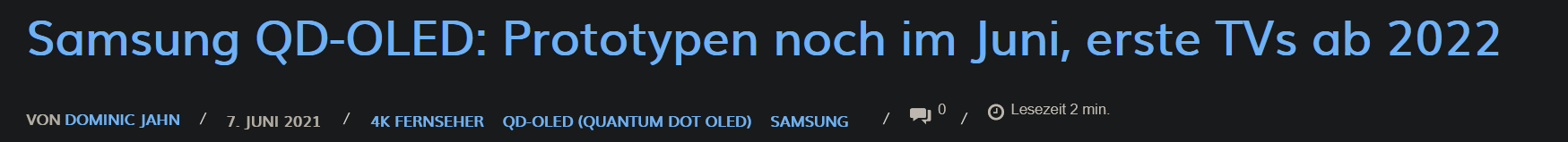

der QD-OLED 1.0 Prototyp wurde damals im Juli 2021 gezeigt und im März 2022 kammen die QD-OLED Geräte ja bekanntlich raus.
https://www.4kfilme.de/samsung-qd-oled-prototypen-noch-im-juni-erste-tvs-ab-2022/
Nun hat Samsung vorkurzem ende August 2022 ihren ersten 77" QD-OLED gezeigt der 2023 rauskommt neben dem 49"
https://www.flatpanelshd.com/news.php?subaction=showfull&id=1650962609
und beim 77" den Samsung vor kurzem der Öffentlichkeit Präsentierte und der 2023 an den Start geht
stand "Powered by Quantum Blue" ( Quantum Blue maybe = Phosphor Blue ) is sehr naheliegend für mich.
Die 2022 Geräte wurden damit jendefalls soweit mir bekannt nicht damit beworben.
... für mich passt das schon gut zusammen und ich denke das eben jener 77" der Phosphor Blue Prototyp war den Samsung im laufe diesen Jahres zeigen wollte so wie sie eben auch im laufe des Jahres 2021
den Prototypen des QD-OLED 1.0 gezeigt haben.

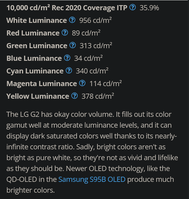

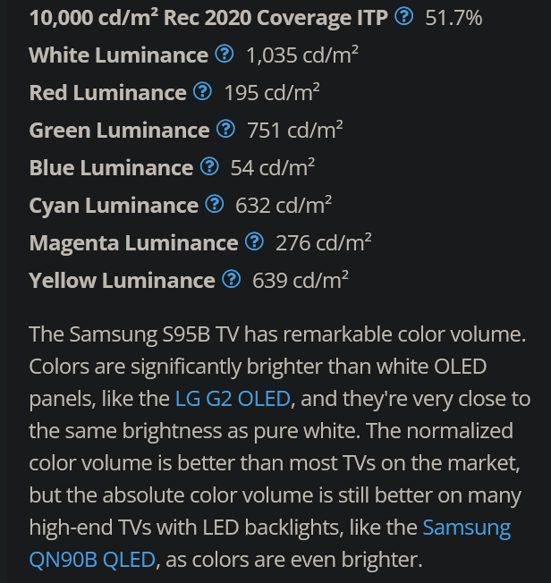

Und was die Farben angeht da hast du absolut Recht .. solange LG bei ihren OLEDs bei WRGB bleibt wird QD-OLED dort immer besser abschneiden da QD-OLED ja auf RGB und nich WRGB setzt und das "W" also das Weisse Sub Pixel die Farben ausbleichen lässt wenn der LG OLED heller wird das Problem hat QD-OLED eben nich da sie auf RGB setzten und nich auf WRGB wie gesagt.
Samsung S95B QD-OLED : ---------------------- LG G2 OLED :
https://www.rtings.com/tv/reviews/samsung/s95b-oled
https://www.rtings.com/tv/reviews/lg/g2-oled

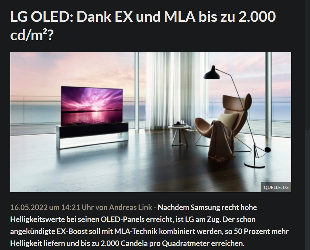

Suspektan schrieb:Mla bringt nur ca. 50% höhere Effizienz, bei Weiß-Helligkeiten wäre man etwas im Vorteil,
https://www.pcgameshardware.de/Fern...LED-Dank-EX-und-MLA-bis-zu-2000-cd-m-1395160/
Allerdings glaub ich auch nich an 2000 Nits bei einem 2023 LG OLED .. aber die 1.300 Nits die eigentlich ja schon das OLED.EX Panel im jahre 2022 bringen hätte sollen könnte ich mir bei OLED.EX + MLA schon vorstellen. Das währen schonmal 300 Nits mehr Peak bei OLED als bei QD-OLED... gut der S95B QD-OLED hatte zu Release zwar 1.500 Nits aber das wurde ja durch ein Firmware Update geändert auf 1.000 Nits damit der Akkurater wird und die EOTF Kurve passt ... könnte aber schon aufgezeigt haben was uns da 2023 erwartet.
Nur is 1-2 % Peak halt nich alles .... und hoffe das all diese geschichten eben auch was an der Helligkeit bei 3-100 % ändern.... da hat QD-OLED ja zumindest bei 25 % schon einiges zugelegt im gegensatz zu OLED.

Ja das hatte ich auch schon mitbekommen aber dachte eigentlich das ein ECO Mode der vielleicht standart Mässig beim ersten Gerät Start an ist und man dann Manuell ausschalten kann dann ausreichen sollte um dieses Problem zu umgehen.
Aber sollte das nich helfen währe es also noch wichtiger das Samsung 2023 schon auf Phosphor Blue geht
da es effizienter arbeitet und daher weniger Strom von nöten ist um das Gerät zu betreiben dafür währe dann aber sicherlich nich mehr mit einer Helligkeits steigerung zu rechnen ... aber mal schauen was da auf uns zu kommt.... die müssen die Geräte Hersteller ja auch vorher erstmal Informieren und die sind ja jetzt schon dabei die Geräte für 2023 zu entwickeln die brauchen also ne Vorlaufzeit und wenn das gesetzt jetzt noch nich steht bzw die immernoch darüber Grübeln denke ich das die Hersteller eine gewisse Übergangszeit zugestanden bekommen und das 2023 Geräte davon vielleicht noch nich betroffen sein könnten sondern vvielleicht erst die 2024 Geräte die dann ja 2023 entwickelt werden.
Suspektan schrieb:Wenn der 77" qd oled schon über die blaue Pholed verfügt, sollte der schon merklich heller als die s95b Modelle sein, Infos liegen dazu aber nicht vor?
Bisher gibts nur Infos das er eben existiert sowie Bilder und ein Youtube Video wo man den 77" auf dem Event sieht .. aber keinerlei weitere Daten das währe auch noch viel zu früh da es auch eh nur ein 2023 Prototyp war
und dieser den Besuchern halt dort gezeigt wurde und wohl nich vor März 2023 erscheint.
So März oder April is ja immer so Release Zeit der neuen Geräte.... auf der CES 2023 im Januar wird man dann aber sicherlich einiges mehr Erfahren .. die CES Zeit is immer die Zeit wo die ganzen Monitore und TVs gezeigt werden die im laufe des Jahres rauskommen
https://www.oled-info.com/samsung-i...oduction-capacity-years-end-will-introduce-77

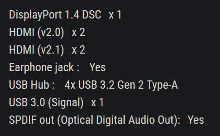

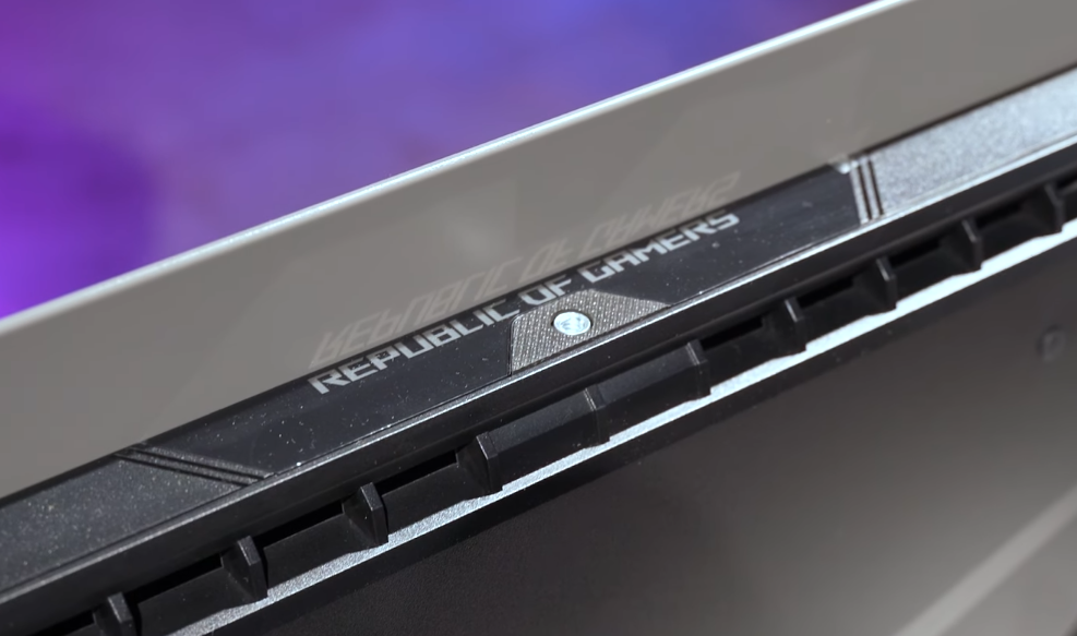

benneq schrieb:Dafür "fehlen" dem Asus auch ein paar Features, die als Monitor sicherlich egal sind, aber in einem TV eben auch Geld kosten: 2x mehr HDMI 2.1 und die ganzen TV Anschlüsse
Das ist richtig .. der Asus hat 2 x HDMI 2.1 statt 4 x und hat stattdessen noch 2 x HDMi 2.0 + Display Port 1.4
welcher wiederrum dem 42C2 fehlt und dem Asus ermöglicht DSC zu nutzen um ihn mit 138hz zu betreiben im gegensatz zum LG 42C2 wo bei 120hz ende ist.
https://rog.asus.com/de/monitors/above-34-inches/rog-swift-oled-pg42uq-model/spec/
Oben gibt es ausserdem ein Schraubgewinde um eine Kamera dort anzubringen :
Ausserdem hat der Asus eben ein Heatsink und der 42C2 eben nicht ( das schlägt sich ja sichtbar bei der Helligkeitsmessung nieder wo der Asus den LG hinter sich lässt sowie das es auch bei der Langlebigkeit des Asus OLEDs helfen wird ) .. ein Heatsink findet man bei LG erst ab der G2 Serie die kostspieliger ist als die C2 Serie und die G2 Serie fängt erst mit 55" an ...
Sowie eben ein anderes Coating beim Asus und ein aufwendigeres Gehäuse nebst n bischen Beleuchtungs Kramm. Und dann kommt noch der Name "Asus" und "Gaming" wo auch bekannt is das sowas immer extra kosten verursacht.
Und dafür is der Preis von 1561 Euro ok als Release Preis für den Asus PG42UQ und der bleibt ja nich so hoch der Preis sondern fällt ja im laufe der Zeit. Genau wie der 42C2 Preis von 1650 Euro auf um die 1000 Euro gefallen ist seit April 2022. ... die Zeit müssen wir dem Asus OLED nun erstmal geben und nich gleich drauf los ballern das der ja teurer is als der LG 42C2 jetzt ist... auch der LG 42C2 war mal teuer und hat nich gleich zu beginn um die 1000 Euro gekostet sondern 1650 Euro.

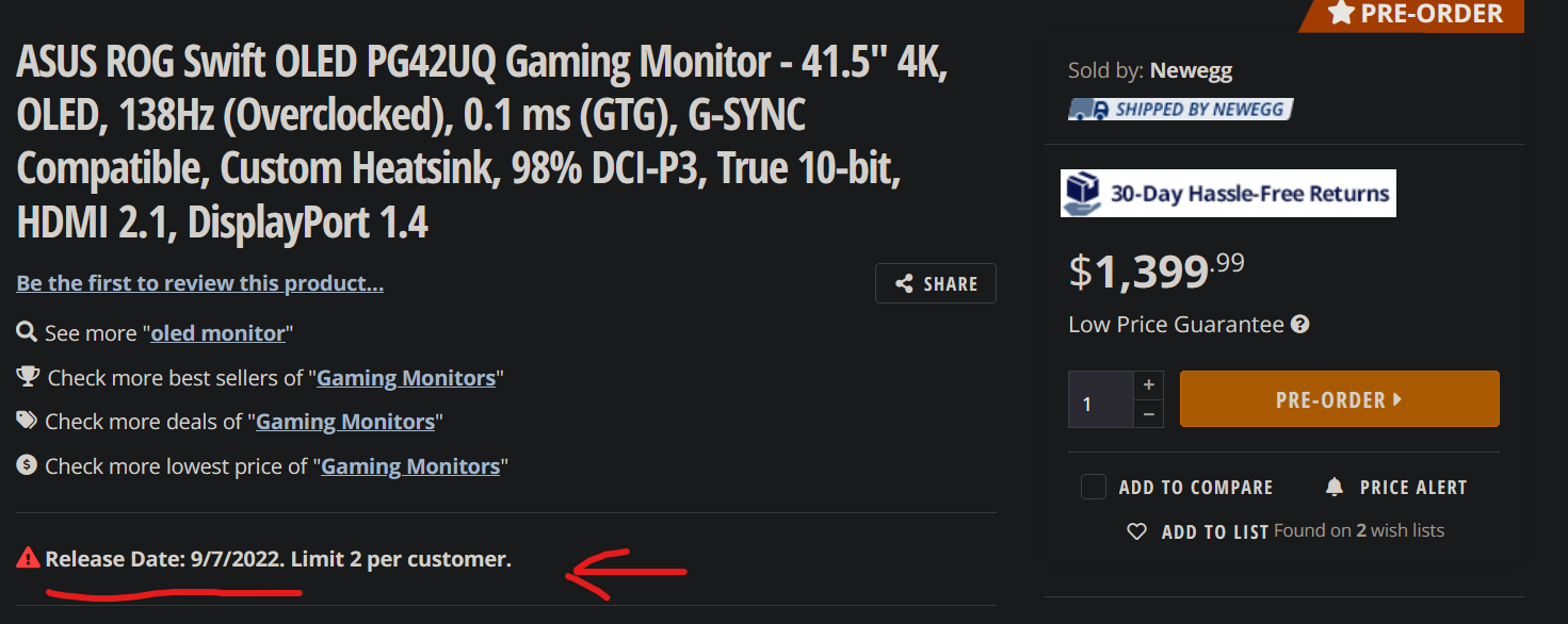

In USA kommt der PG42UQ am 7.9.2022 in den Handel :
https://www.newegg.com/p/N82E16824281223?Item=N82E16824281223
