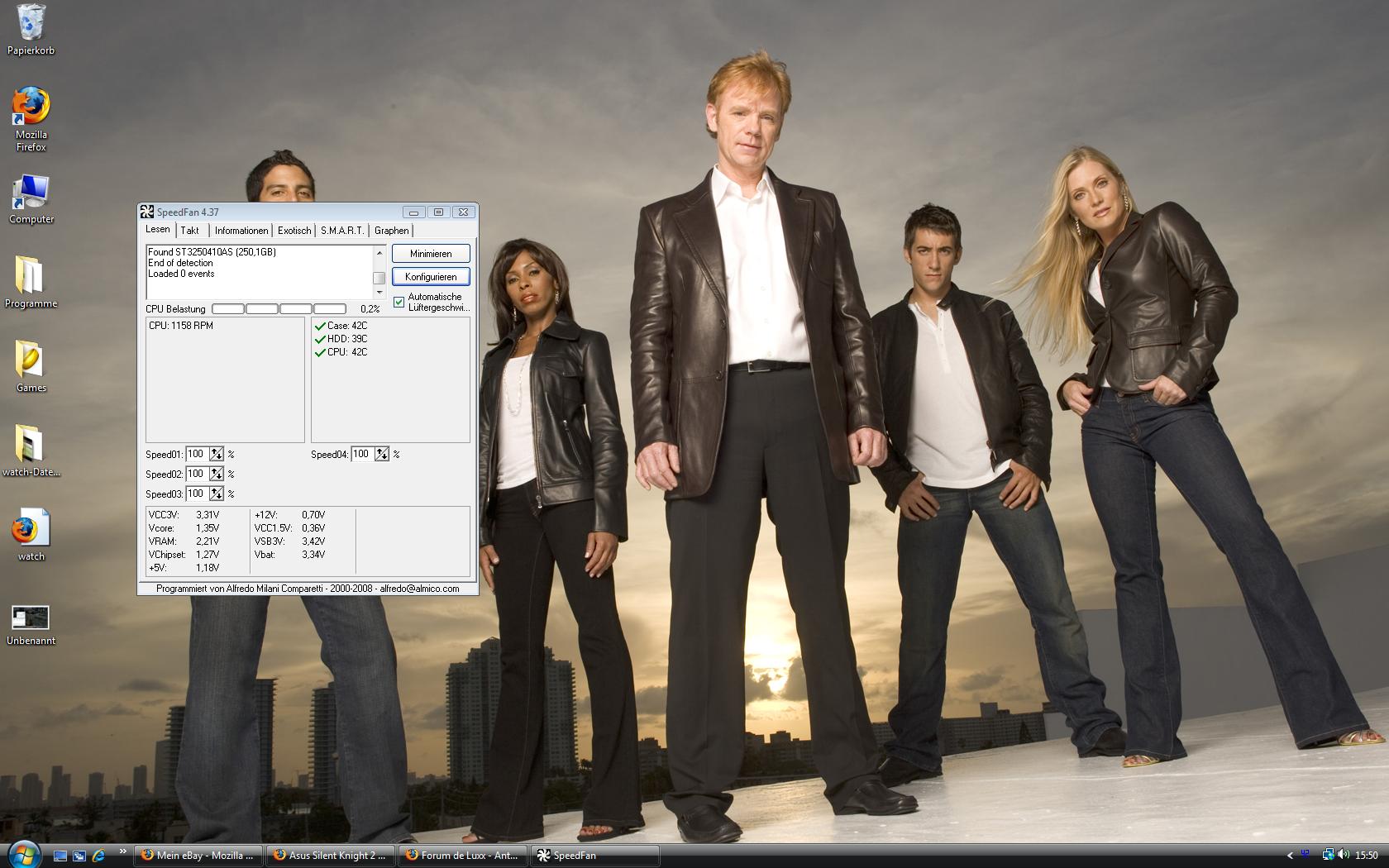

erstmal 3 minuten ruhen lassen mit sich etwas runterpegelt.

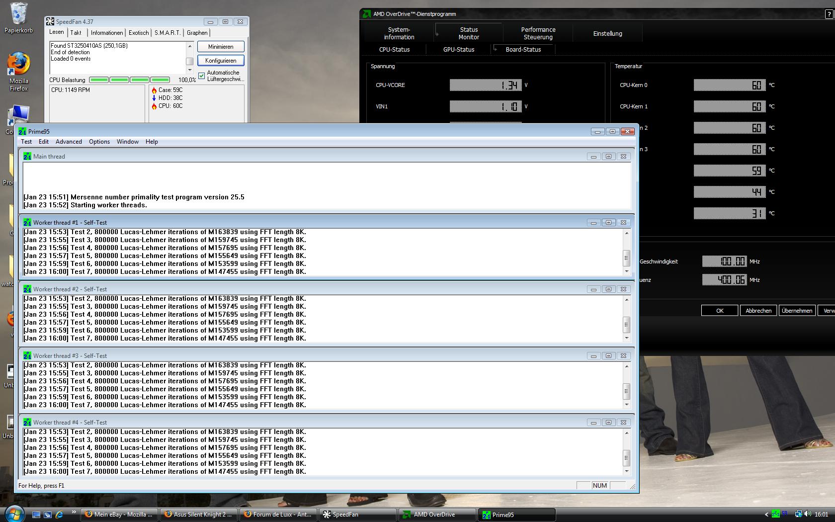

ich lass jetzt mal prime 8 minuten laufen mal sehen auf wieviel grad sich cpu erhitzt bei standarttakt.
2 screenshots vor prime und nach prime test (inplace large FFT)
